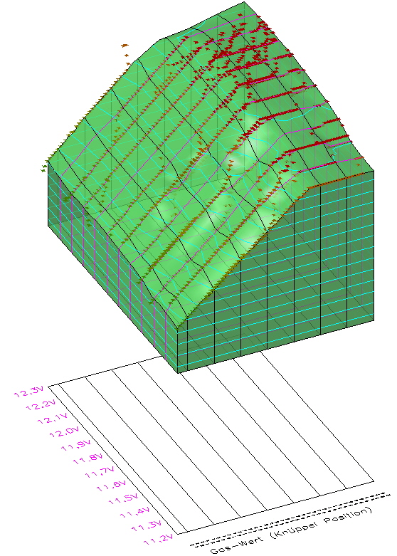

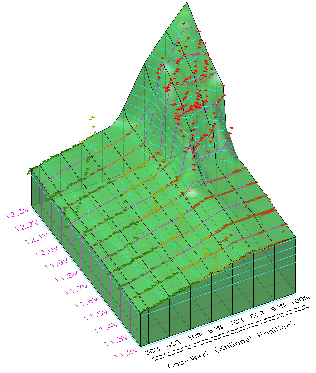

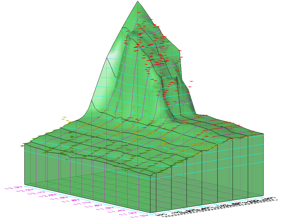

vor ein paar Monaten habe ich mal etwas ähnliches gemacht. Kannst du noch ein paar mehr Details bzw. Rechenschritte posten?
Denn ich habe zur Zeit erst mal nur eine Roh-Werte-Sammlung. :D
Mein Motor ist ein SHP - SS23 - wer weiß den KV Wert, bzw. wer kann mir ein Datenblatt zuschicken?
Regler ist JAZZ 40
Akku 3S mit 2200mAh
Allerdings habe ich ein paar Meßreihen mehr (auch bzw. erst einmal am unbelasteten Motor) gemacht.
Den Sender-Wert habe ich mit dem Digi-Einsteller an der Funke in 1% Schritten von 100% auf knappe 30% herunter geschraubt.
Die Spannung, Stromstärke und Drehzahl, bzw. dem Impulswert am Empfänger für den Motor / Regler habe ich direkt auf eine SD-Karte loggen lassen und nachher die Messreihen ins AutoCAD importiert...
Mit der Spannung und der Knüppelstellung / Impulswert habe ich eine Matrix aufgezogen und die "Höhenwerte" aus Drehzahl bzw. Stromstärke darüber abgetragen.
Das kam dabei raus:

acanthurus hat geschrieben:Hat mal jemand auch die tatsächlichen PPM-Werte am Servoausgang mitgeloggt?
Die schwarzen "Krümmel" unter den Prozentangaben am "Gas-Wert" ist die Impuls-Skala in meinen Bildern. Die einzelnen Datenpunkte sind entlang dieser "Achse" angeortnet. Somit habe ich diese Daten für die EVO von Multiplex geloggt.
Ich muß sagen die Wiederholgenauigkeit ist sehr gut, was den Prozentwert am Sender und den ausgegebenen Impuls-Wert angeht.
