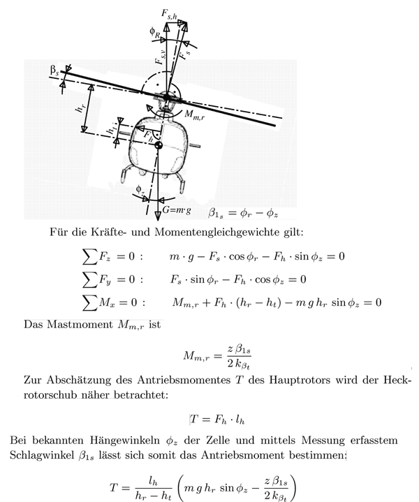

#6 Re: Mechanik schief stellen damit der Rumpf gerade ist
Entscheidend ist zunächst, wie schlagsteif die Rotorblätter angebracht sind. bei völlig freischlagenden, zentral aufgehängten Blättern a la Bell212, 205, 206 etc. hängt im Prinzip lediglich der Rotor schräg, die Zelle jedoch nur geringfügig bis gar nicht. Bei Rotoraufnahmen mit Schlagsteifigkeit (und das ist bei der 412, einem lagerlosen Rotorsystem, der Fall) wird ein Mastmoment auftreten, welches dafür sorgt, dass auch die Zelle dem Hängewinkel des Rotors (irgendwie) folgt.
Hubschrauber hängen dann naturgemäß auf die Seite des rücklaufenden Blattes.
Bei einer Scale-Bell412 also auf die linke Seite. Zur Kompensation müsstest du also eine Schräglage nach *links* einbauen (d.h. den Rotormast relativ zur karosse nach *links* neigen) *editiert zur Richtigstellung*
Die Höhe des Heckrotors spielt natürlich auch eine Rolle (gerade bei freischlagenden Rotoren sogar die entscheidende).
Die tatsächlichen Verhältnisse sind ziemlich komplex - ich poste (mal wieder) die tatsächlichen Verhältnisse, nur so zur Abschreckung.
Ob man jetzt die Mechanik schräg einbaut bleibt mal dahingestellt. Aufgrund des schlechteren Leistungsgütegrades des Modellheli-Rotors gegenüber dem original sowie der üblicherweise deutlich größeren Schlaghärte wird ein Modellheli normalerweise eine kräftigere Schräglage einnehmen als sein Vorbild, insofern könne man das schon als Maßnahme zur Optik-Verbesserung im Scheben machen. Allerdings sieht es dann halt im Stand irgendwie falsch aus - also genau dann, wenn man sich einen Scale-heli GENAU anschauen kann. Man wähle das kleinere Übel.
Beim Blade MSR hat das durchaus praktische Gründe. Der Rotor ist aus Energiespargründen auf niedrige Systemdrehzahlen ausgelegt, so dass relativ viel Antriebsdrehmoment bei geringer Drehzahl auftritt. Damit ist ein großer Heckrotorschub erforderlich, und die natürliche Schräglage würde so groß, dass ein sauberes Abheben kaum mehr möglich wäre. Also baut man da den Rotor schräg ein - legitime Maßnahme.
thema Heckrotor auf der falschen Seite... natürlich ist ein "blasender" Heckrotor aerodynamisch effektiver als ein saugender, das gilt aber nur für den Schwebefall, und der Effekt ist auch nicht so stark wie gemeinhin vermutet werden könnte. Der Hauptvorteil ist weniger die Stärke der Wirkung, als vielmehr das Auftreten von stärkeren Wirbeln am angeblasenen Seitenleitwerk - das macht die Sache etwas unruhiger. Der "saugende" Heckrotor ist in vielen Fällen aber der leisere - auch ein Kriterium bei den "großen".
gruß
andi

#8 Re: Mechanik schief stellen damit der Rumpf gerade ist
Jetzt verseh ich nix mehr
Also wenn ich den Text von acanthurus lese muesste ich jetzt die Mechanik nach rechts neigen ... das wiederspricht mir aber doch total, dann haengt doch optisch der Rumpf noch mehr ...
Also mein ruecklaufendes Blatt ist links, der Heli hanegt auch nach link und der Heckrotor bewegt den Heil im Uhrzeigersinn (da der Hauptrotor dagegen laeuft).
Wenn ich jetzt mal uebertreibe:
Mechanik ohne Ruecksicht auf Verluste schief stellen nach links, dann sollte doch der Rumpf irgendwann gerade schweben oder? Achso, ich rede immer von der Sicht in Flugrichtung (Nick/Nase voran)
Wie gesagt, es soll nur etwas korregiert werden um so ein gesundes Mittel zu erreichen.

#9 Re: Mechanik schief stellen damit der Rumpf gerade ist
Hast natürlich recht, ich habe Zelle- zu-Rotor anstatt Rotor-zu-Zelle durcheinandergewürfelt.
Mal sollte halt als Bezugspunkt nicht die (quasi funktionslose) Karosse nehmen.
Sorry für die verwirrung.
