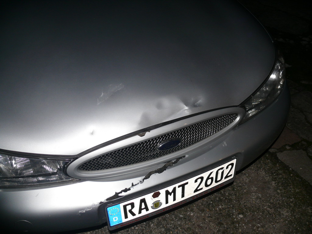

Hier sieht man sehr gut welch Energie im Heli steckt. Ist mir vor ca 4 Jahren passiert. War mein eigenes Auto, und stand auf dem Flugplatz hinter dem Fangzaun
Heli war ein Rex 600 mit 1800U/min
Timo
