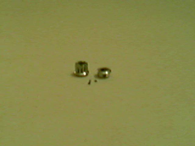

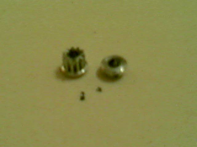

Leider ist mir heute im Keller beim Schweben in ca.80cm Höhe das
Alu Riemenrad (Front CNC Pulley) von MH gebrochen „oder so“
Das Alu Riemenrad hat 8 Akku Ladungen hinter sich A-10 min. Schweben.
Mann war das ein Schreck 360 Graddrehung und dann sicher Gelandet puuuhhh.
Leider sind die Bilder sehr schlecht da Handy Fotografie.
:x :x :x

Puhhh , nochmal Glück im Ünglück gehabt, hätte mächtig ins "Auge" gehen können....Ja nur weil Alu bedeutet heut zutage nicht unbedingt besser ??..

Ja so das ist,,, ich dachte mir auch „ bau gleich ein Alu Riemenrad rein
haste kein Ärger und dann so was ist ja G--- sei dank nichts weiter Passiert.
Kann nur ein Matereal Fehler sein da das Alu an der Bruchstelle sehr dünn ist.
Schon Telefoniert und geht Morgen raus zur Reklamation.

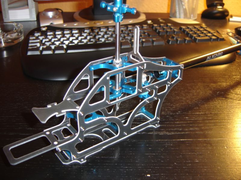

Mal was anderes hast du das G10 Chassis schon verbaut und geflogen wie ist es?
Sieht im Moment noch so aus und wird derzeit noch etwas "verändert"
Mehr Bilder gibt`s, wenn fertig :wink:

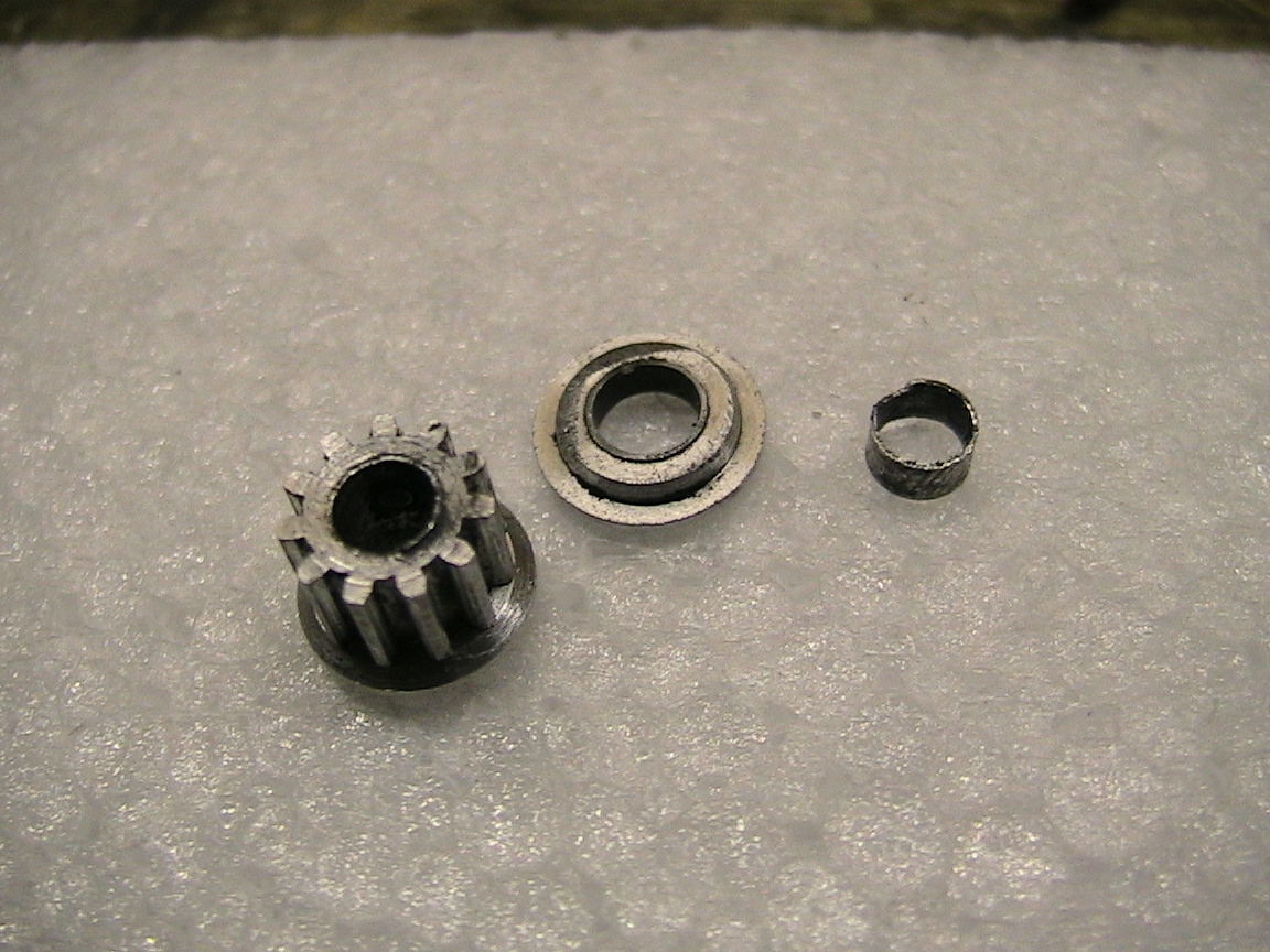

Hi !! Ich bin auch einer von den Glücklichen bei dem NICHTS passiert ist <g> Nach meinem ersten Loopäng gelandet weil ich hinten den riemen gesmissen hab (zu locker war zum Glück im Schwebeflug !!!) Bruch des Heckriemenritzels :-(( / MH/ Ich muß aber hinzufügen das ich es einPaar mal über 1000der Schmirgel ziehen mußte um es Passend zu machen in der Breite!

die alurädchen brechen nicht,die fallen auseinander weil sie mehrteilig sind! :shock: die dinger bestehen aus dem "Ritzel-Mittelteil" und den beiden deckplättchen,rechts und links! :wink:

crashbechti hat geschrieben:.....Ich muß aber hinzufügen das ich es einPaar mal über 1000der Schmirgel ziehen mußte um es Passend zu machen in der Breite!
und das war dein Fehler, die Aluscheiben sind seitlich mit dem Ritzel gepresst und du hast das Material von der Seite weggeschliefen !
Wie Alexander eben geschrieben hat.

Zur verbesserung "Das Teil PASST eben nicht wie auch VOR verkauf vom Olliver von ihm selber angesprochen !! Es war ein Versuch ! Na ist ja gutgegangen :-)) Muß ich mich erst mal wieder meim EHS Kleinmachen <bg> Gruß Walter

Ich habe aber nichts weg geschliffen das Alu Riemenrad ist Original.
Damit es Spielfrei bis aufs Kugellager gedrückt werden konnte wegen der hervorstehenden Madenschrauben habe ich das Alu Lagerbock etwas konisch Ausgebohrt.
Und hatte dadurch einen 100% Sitz. „oder so“

Ich hab mir das Ritzel noch mal angeschaut und da ist NICHTS gepresst !
,so wie der Alex schon sagte sind die Teile zusammengesteckt !!Ich glaube nicht das es was mit dem Schleifen zutuen hat....der Bruch ist ja HINTER der Scheibe (wie man auf dem Bild ersieht). Den Schuh das es mein Fehler war zieh ich mit net an !! Ich seh es als einen Material-Fehler da diese Buchse hauchdünn ist :-(
