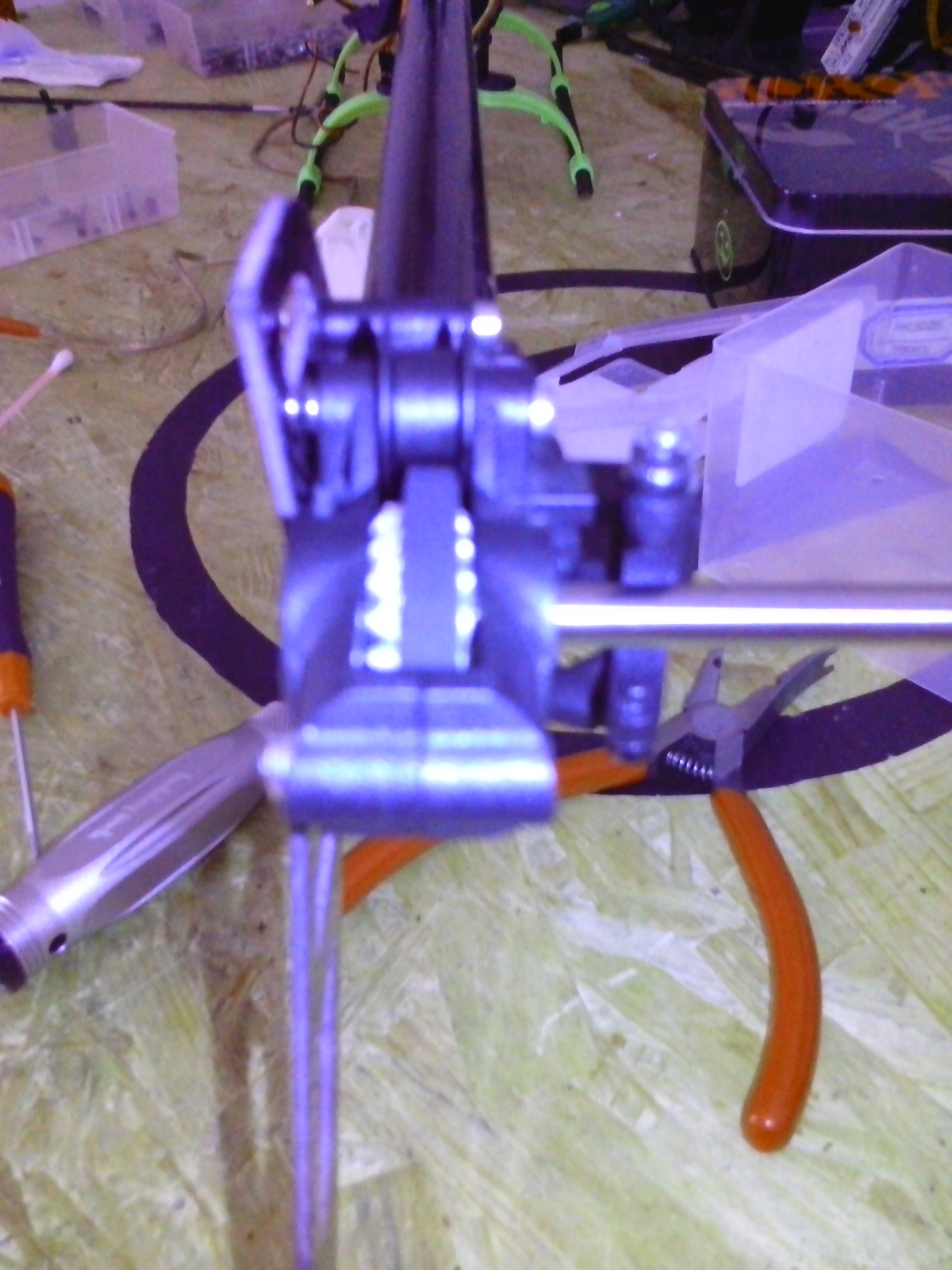

hab das Problem das der Riemen total einseitig auf der Heckritzel läuft.... Riemen is nicht verdreht....
Was kann man dagegen tun??
Ich das von den schiefen Bohrungen im Heckrohr ??
Riemen läuft am Heckritzel einseitig
#1 Riemen läuft am Heckritzel einseitig
- IMG_20130808_173932.jpg (635.74 KiB) 2807 mal betrachtet

Das liegt daran, dass das Heckgehäuse nur auf der linken Seite in der Bohrung vom Heckrohr geführt ist.
Besonders bei sehr hohen Riemenspannungen verzeiht es dann das Heckgehäuse.
Allerdings hat der Riemen immer die Tendenz auf der rechten Seite zu laufen, da er ja von dort kommt.
Dreh den Rotor mal gegen die Drehrichtung und schau wo der Riemen hinwill...

Eventuell Heckrohr nicht gerade oder das Heckrotorgehäuse sitzt verkantet auf dem Rohr.
Hast du den Rotor mal ein paar Umdrehungen in die Drehrichtung gedreht? Drehst du den nämlich entegen der Drehrichtung , dann wandert der Riemen auch aus der Mitte raus.
