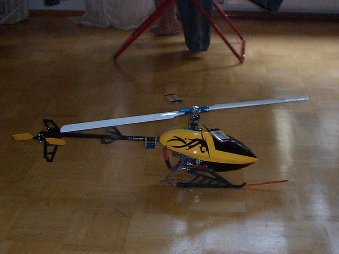

Der Zoom ist Rex XL...
Langes HeRo und große Blätter.
Basti :evil5:
Elektronen sind rot!!!

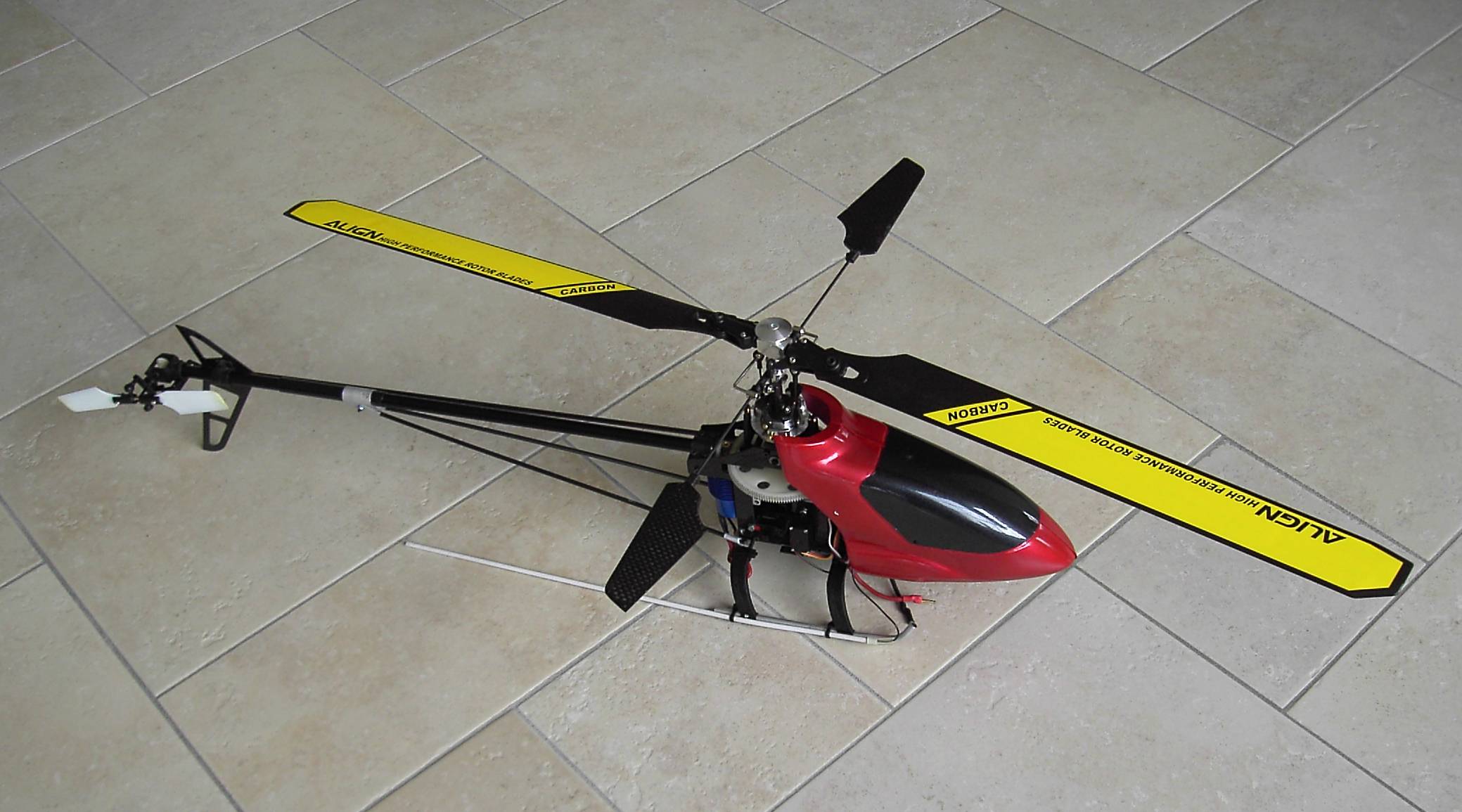

Klar...
Die frage ist berechtigt!
Aber das Chassis ist in seiner funktion noch 100% Zoom...
Die Servoanordnung die Nickwippe und Pichsteuerung etc.
Was verändert wurde war die breite des Chassis +2mm für die Kokam
und die Motoraufname für den SS23.
Ich hab den Riemenumbau aber auch schon im Org Zoom Chassis gehabt!
Du musst einfach die HeRo Aufname mit dem Dremel auf das 12mm
HeRo anpassen und die Klemmschelle aus Alu nachbauen.
Beim Aufdremeln kommst Du am besten bis auf die 2 verbindungs Schrauben ins Matrial dann ist sicher das Du tief genug für den Riemen bist...
Am Rotorkopf kannst Du experimentieren da passt zum Beispiel die Blattlagerwelle vom Rex in den Zoom Kopf und die Blatthalter auch.
Etwas anpassen ist immer...
Align Alu TS geht z.b. auch!
Basti :evil5:
