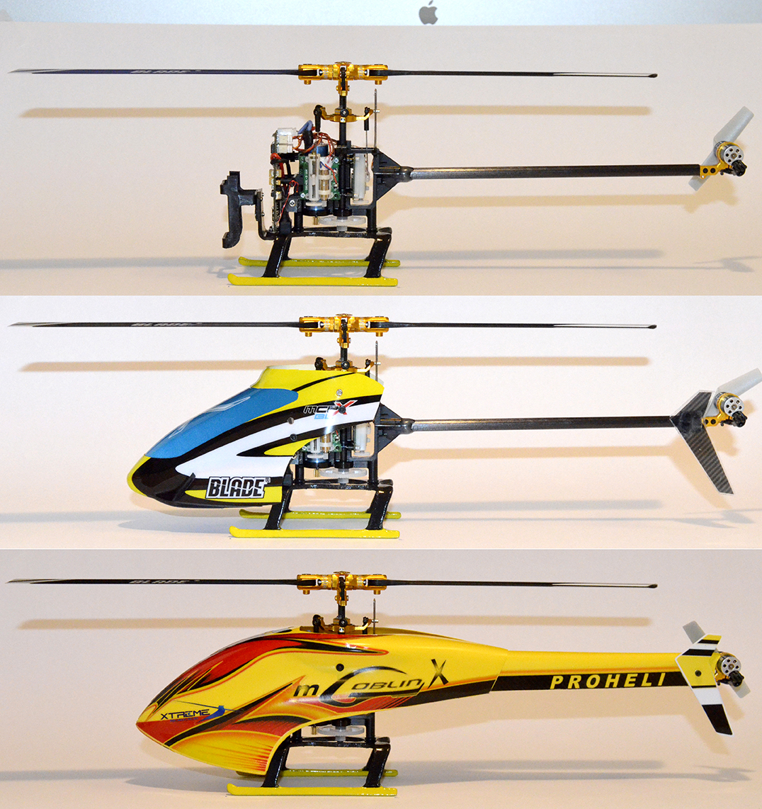

#9 Re: Durchmesser Heckrohr MCPX BL
Ich habe meinem 5 mm spendiert und etwas länger gemacht..

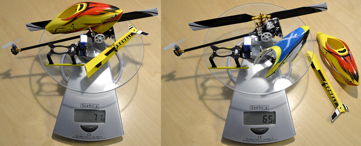

#10 Re: Durchmesser Heckrohr MCPX BL
Wie schwer ist der Mini Mini Goblin?
Tapped via iPhone/iPad
#11 Re: Durchmesser Heckrohr MCPX BL
Bilder sagen mehr als...
- Gewicht.jpg (686.5 KiB) 2979 mal betrachtet
Davorin
#12 Re: Durchmesser Heckrohr MCPX BL
Puh das ist schon ne ganze Menge mehr als Stock... Und "Spaß" haben geht trotzdem?
#13 Re: Durchmesser Heckrohr MCPX BL
Ich fliege den Goblin Rumpf auch, allerdings mit Stock Landegestell und 430er Akku. Auch das geht.

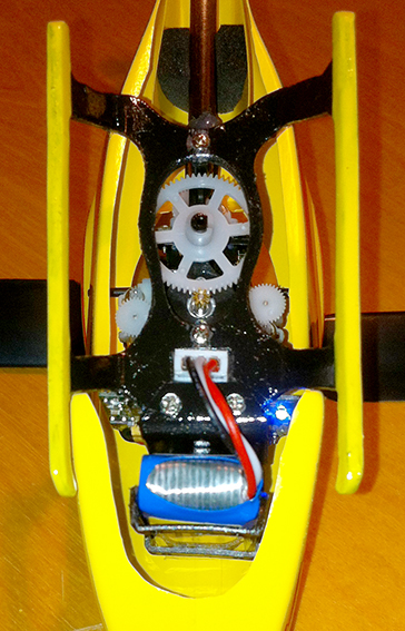

#15 Re: Durchmesser Heckrohr MCPX BL
Hallo Jens,
ich meine ja, da "pendelt" nichts mehr, Streben bringen da auch was. Vibrieren tut da nichts mehr, steht in der Luft wie auf dem Tisch. Der Innendurchmesser war "fast" passend für das Standardrohr. Habe vom Standardrohr auf jeder Seite ca. 1 cm stehen gelassen und mit Harz verklebt – Kabel muss neu gelötet werden. Ich habe auch das Batteriekabel kürzer gemacht, da wackelt auch nichts mehr, der Stecker ist am Rahmen fest und reicht durch das Fahrwerk.
- IMG_2298.JPG (256.25 KiB) 2878 mal betrachtet
