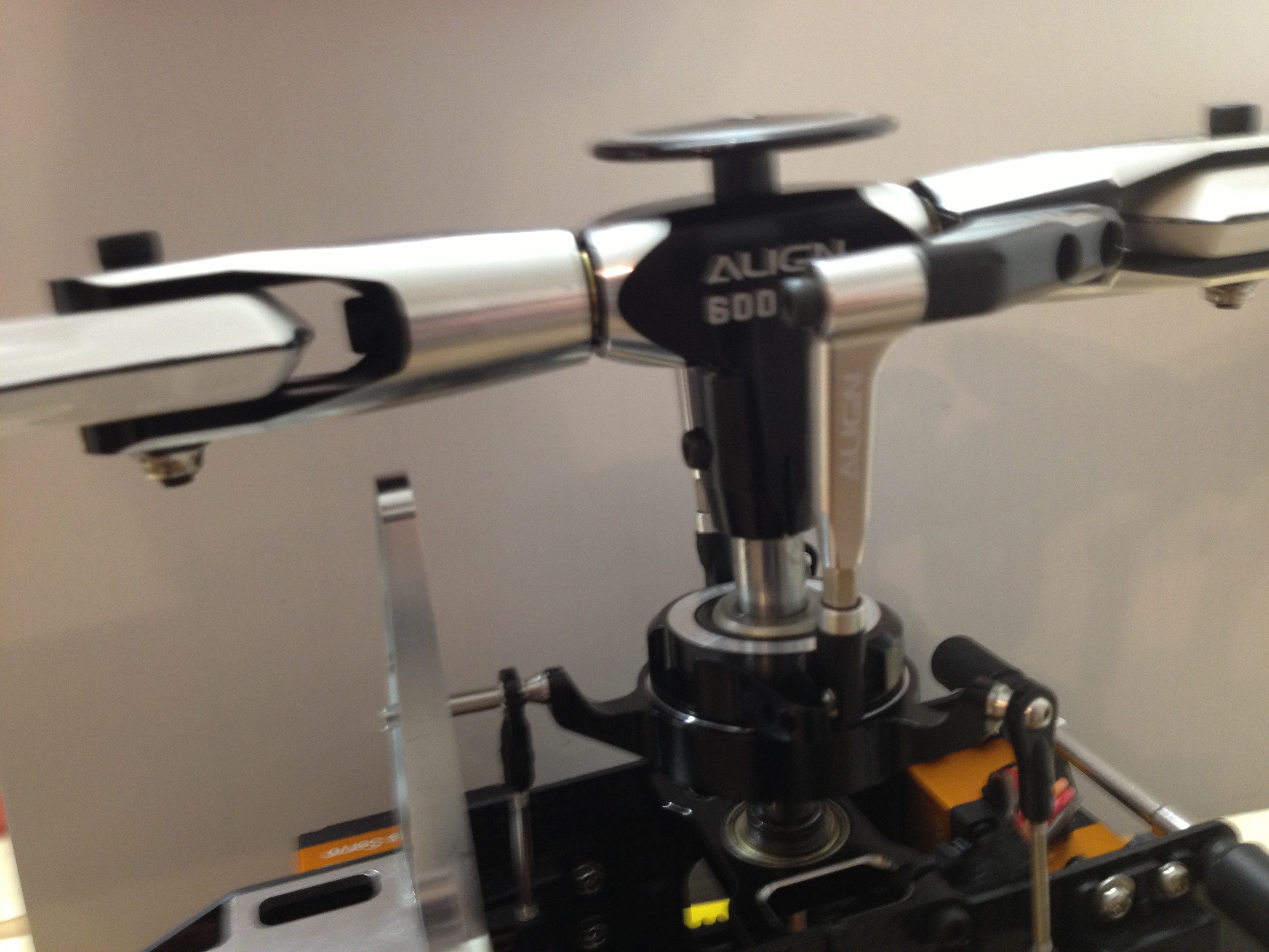

Hast aber hoffentlich nicht die obere Lagerbrücke falsch herum verbaut!??
Mach mal Bild von deinem Kopp mit Chassis und setz es hier rein!!!
#9 Re: DFC / Microbeast / Länge Anlenkungen
Denk jetzt mal so ist das korrekt

#11 Re: DFC / Microbeast / Länge Anlenkungen
Was hast du da für Kugelkopfpfannen mit diesem Aluring??? Schaut so aus als wären diese etwas länger als unsere und somit verlierst du dort die mm was im Grunde dann völlig egal wäre...
Sind länger schau her:

#12 Re: DFC / Microbeast / Länge Anlenkungen
die waren beim aktuellen DFC Upgrade Kit von Align dabei!
In der beiliegenden Anleitung sind allerdings die 3 TS Servo Anlenkungen mit 21,5mm Abstand angegeben.
Wenn ich das so einstelle, komme ich nie auf 0°Pitch. Nur wenn ich dort die TS weiter runter setze, also die 3 TS Servo Anlenkungen kürzer mache.

#14 Re: DFC / Microbeast / Länge Anlenkungen
So hab ich's auch gemacht. Anscheinend sind die verstärkten und damit längeren kugelkopfpfannen der Grund warum es um ca 2mm nicht ausgeht
