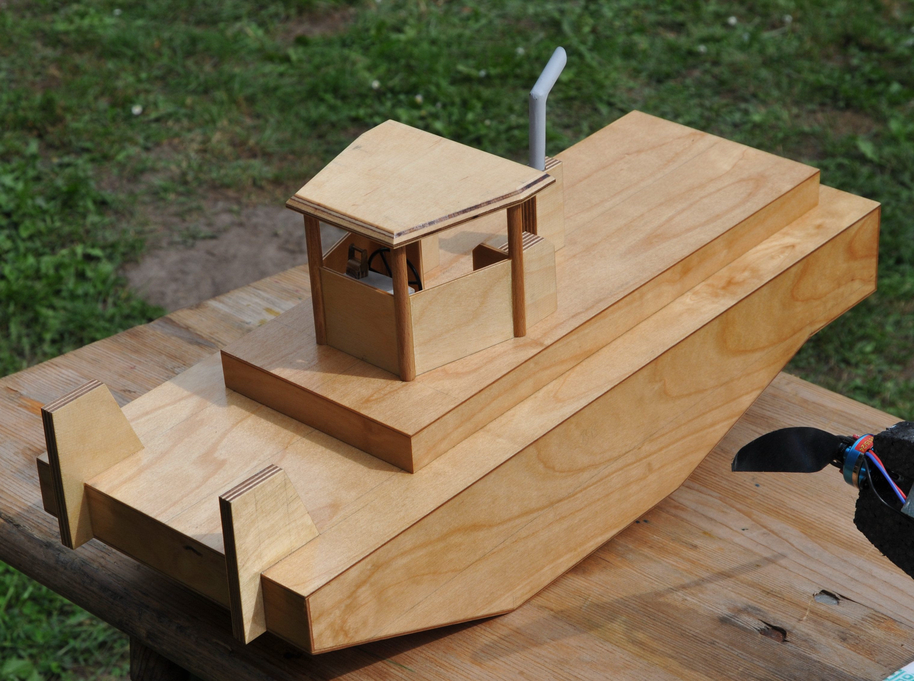

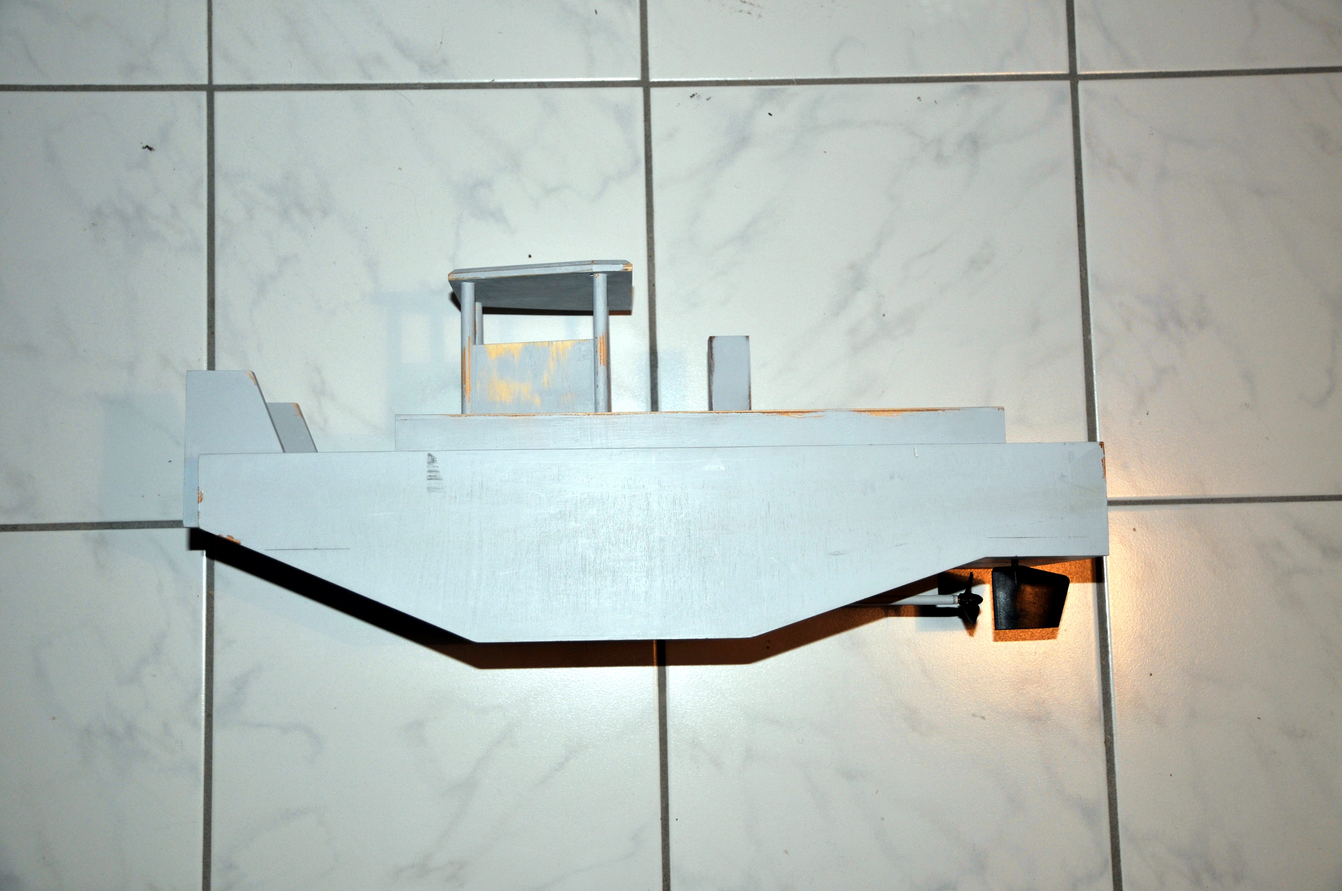

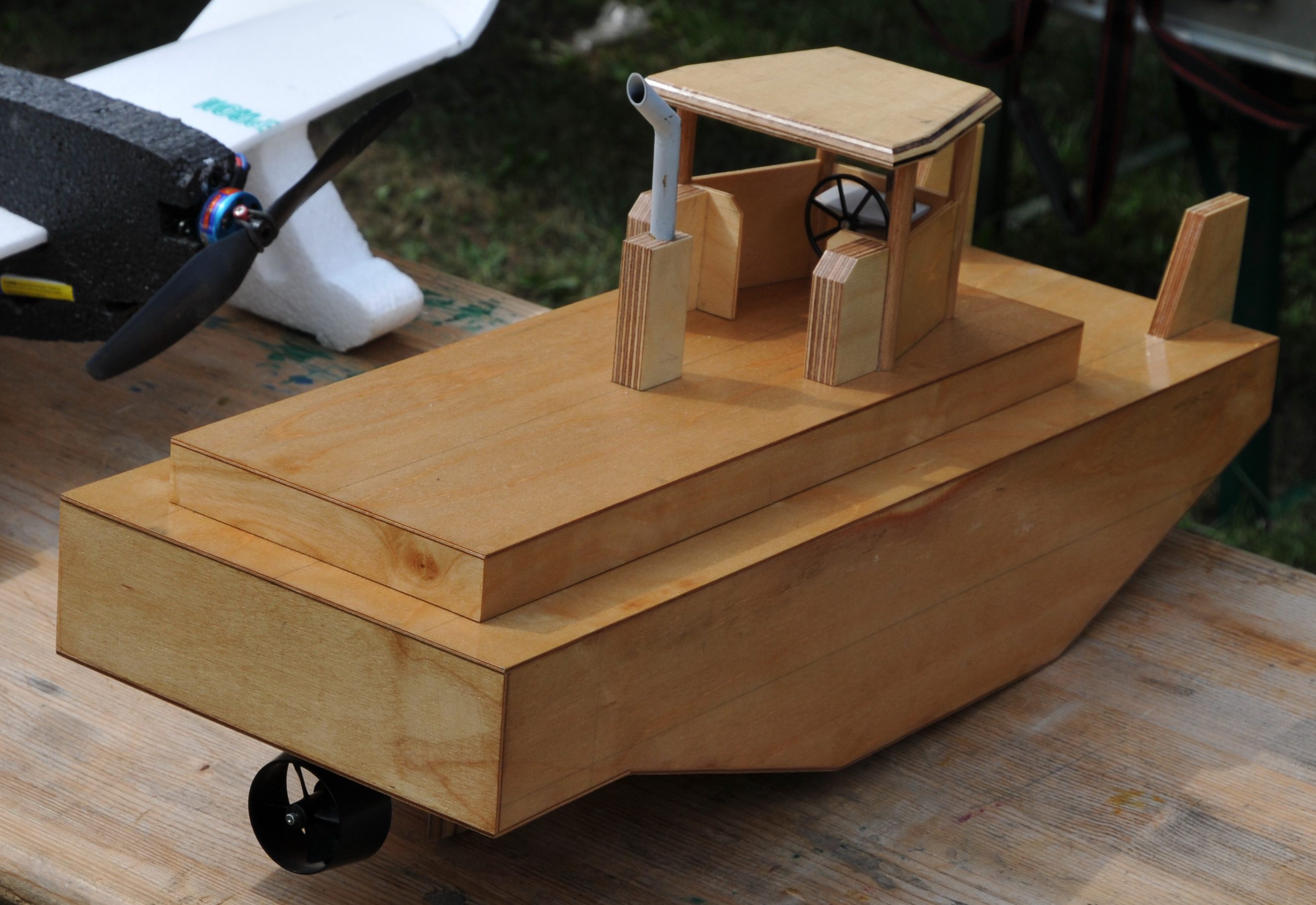

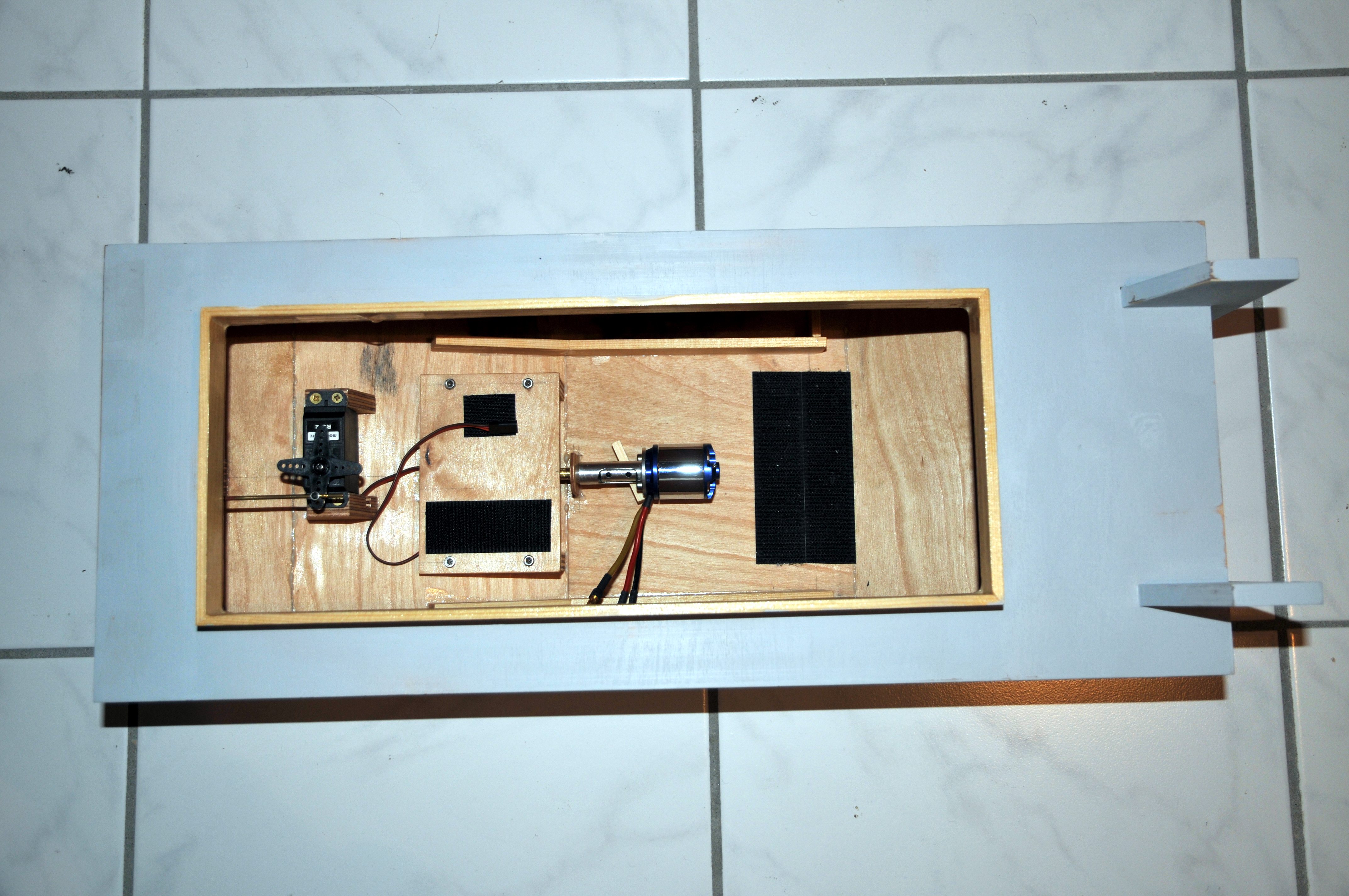

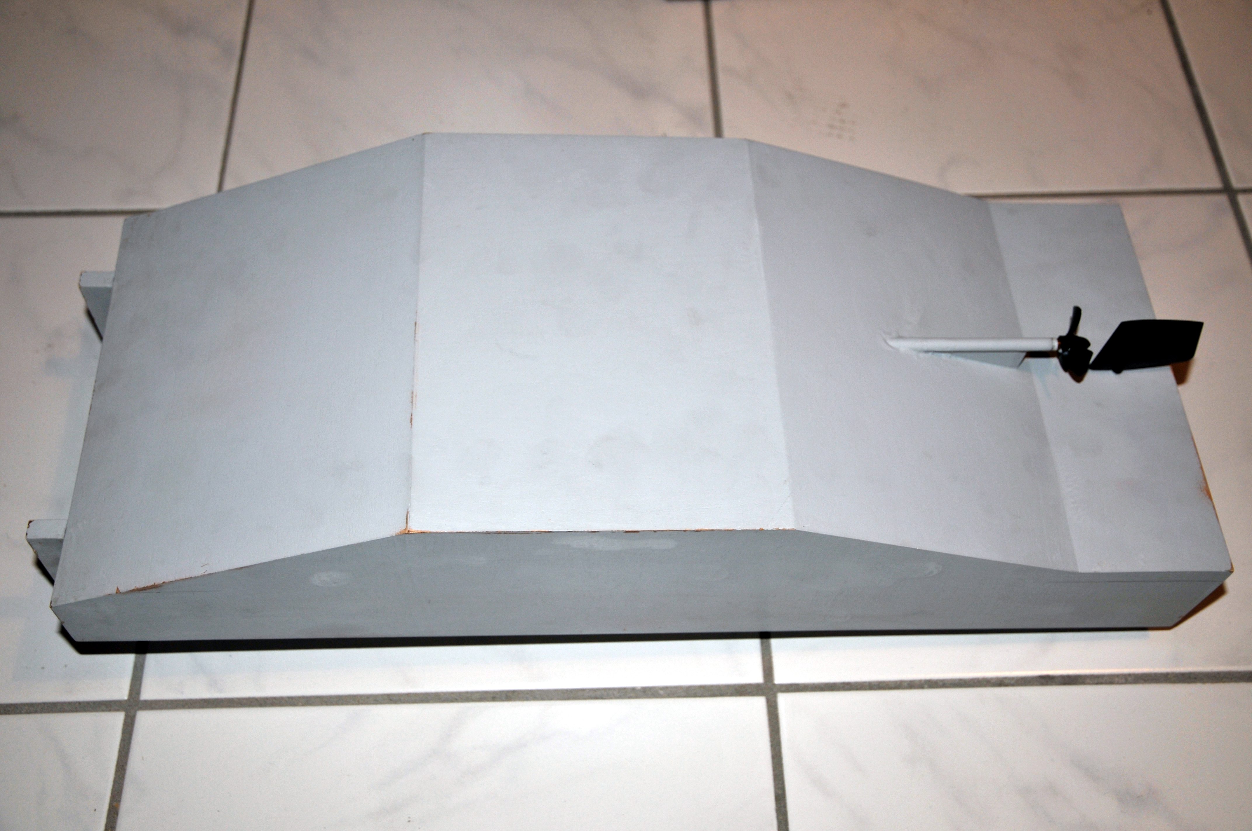

Dieses Modell ist echt völlig simpel. Wer Holz zusägen und mit Leim umgehen kann, sollte den Kasten problemlos bauen können.
Anbei ein paar Bilder von meinem 2012er und 2013er Modell. Den 2012er habe ich letztes Jahr an einen Interessenten verkauft, deshalb habe ich dieses Jahr einen neuen gebaut, dieses Mal mit Schottel-Antrieb. Damit ist die Wendigkeit noch besser (war mit dem normalen Ruder aber auch schon nicht schlecht), dafür ist der Geradeauslauf beim neuen Modell schlechter. Empfehlung auch aus Kostengründen ist eine normale Wellenanlage mit Ruder oder Kortdüsenruder, je nach Geschmack.
Bugsieren klappt damit auf jeden Fall recht gut, ich hatte dieses Jahr schon einige erfolgreiche Bergungsfahrten.
Bei Interesse kann ich dir eine Maßskizze des Rumpfes zukommen lassen.
- 2013 von hinten gesehen
- Funcup_2013_2.JPG (584.19 KiB) 4804 mal betrachtet
- 2013 von vorne gesehen
- Funcup_2013_1.JPG (905.9 KiB) 4804 mal betrachtet
- 2012 Innen
- Funcup_2012_7.JPG (1.73 MiB) 4804 mal betrachtet
- 2012 Boden
- Funcup_2012_5.JPG (1.52 MiB) 4804 mal betrachtet
- 2012 Seitenansicht
- Funcup_2012_4.JPG (1.71 MiB) 4804 mal betrachtet
