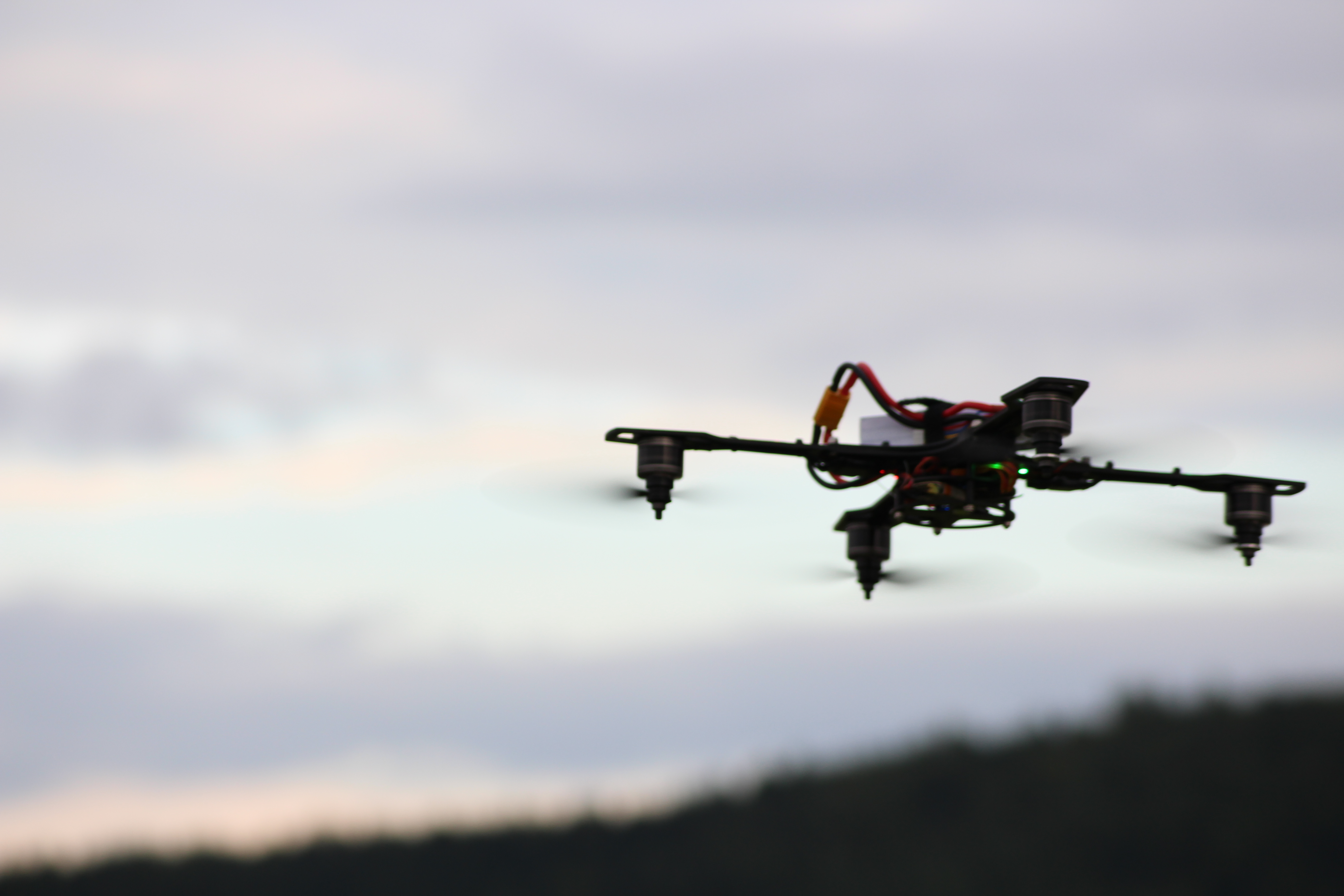

Findest du bei http://www.Pitchpump.de , entweder solo oder als komplette Sets mit FCU , Reglern und Motoren.
Übrigens : die Rachel als 3D-Quad ist echtn Knaller. Hab meine letzte Woche umgebaut, die T-Motors sind aber an 3s bisl schwach dafür, dann entweder 4s oder eben die Hacker. Aber ist schon echt funny. Und auch wieder gut das der Rahmen aus so dicken Carbon ist, da waren viele Anläufe (und Stecklandungen) nötig bis ich mich da dran gewöhnt hatte und z.b Traveling-Flips klappten

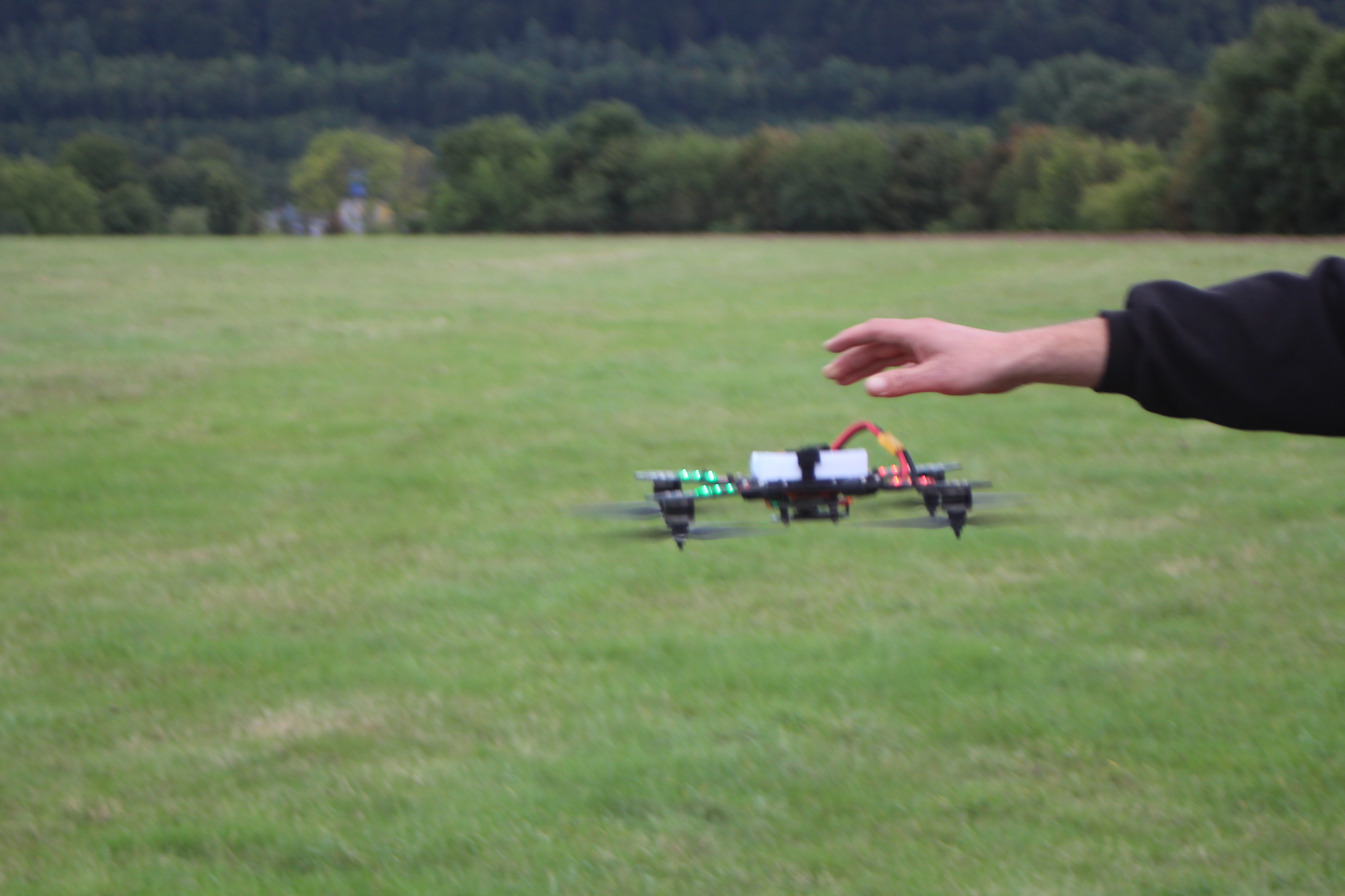

nur bisl unscharf, war schlechtes Licht , Abenddämmerung und anstehender Regen. Hab noch paar bessere, aber da kann ich im moment nix von hier verwenden da ich nicht weiß, welches davon im Testbericht Verwendung findet, und solange muß ich mich damit leider etwas bedeckt halten.
Übrigens : aus dem Rückenflug mit der Hand zum "landen" fischen ist ganz schön tricky, ich habs 3x probiert und dann aufgegeben - war mir bisl zu riskant. Ihn einfach aus paar cm Höhe in die offene Hand fallen ist eine Sache, danach zu greifen und nicht versehentlich Schub zu geben ne andere....
@Nico : wie shcon geschrieben, die Frames halte ich sogar für Anfänger aus eben der hervorragenden Crashresistenz für brauchbar. Und glaub mir, die haben bei mir gut 4 Dutzen Stecklandungen in vielleicht 4 Wochen wegstecken müssen. Und ich flieg die dann schon etwas schwungvoller in den Acker als ein Anfänger
Und was die kleinen Hacker-Motoren auf meiner Leora betrifft : yep, die Lager laufen wie´n Sack Nüsse, da merkt man beim drehen von Hand schon das die nicht sauber laufen, aber wie gesagt ist das Problem wohl mittlerweile auch aus der Welt, dank Andy Stolzenburg von Pitchpump.de
Und meine Hacker laufen heute auhc nicht schlechter als vor den Crash-Landungen, ich flieg nach wie vor mit leicht erhöhten (nicht abgesenkten!) Defaults die Naze32, und da zappelt nix, da zuckt nix, und die Regelung hat auch be extremen Lastwechseln keine Probleme mit Auschwingen. So gesehen relativiert sich das alles in der Praxis im Vergleich zur Theorie - nennt man halt Empirik
(Hab aber auch schon Lager zu Matsch geflogen - allerdings waren in den beiden Fällen die Arme abgerissen und 10 m weit weg geflogen)
