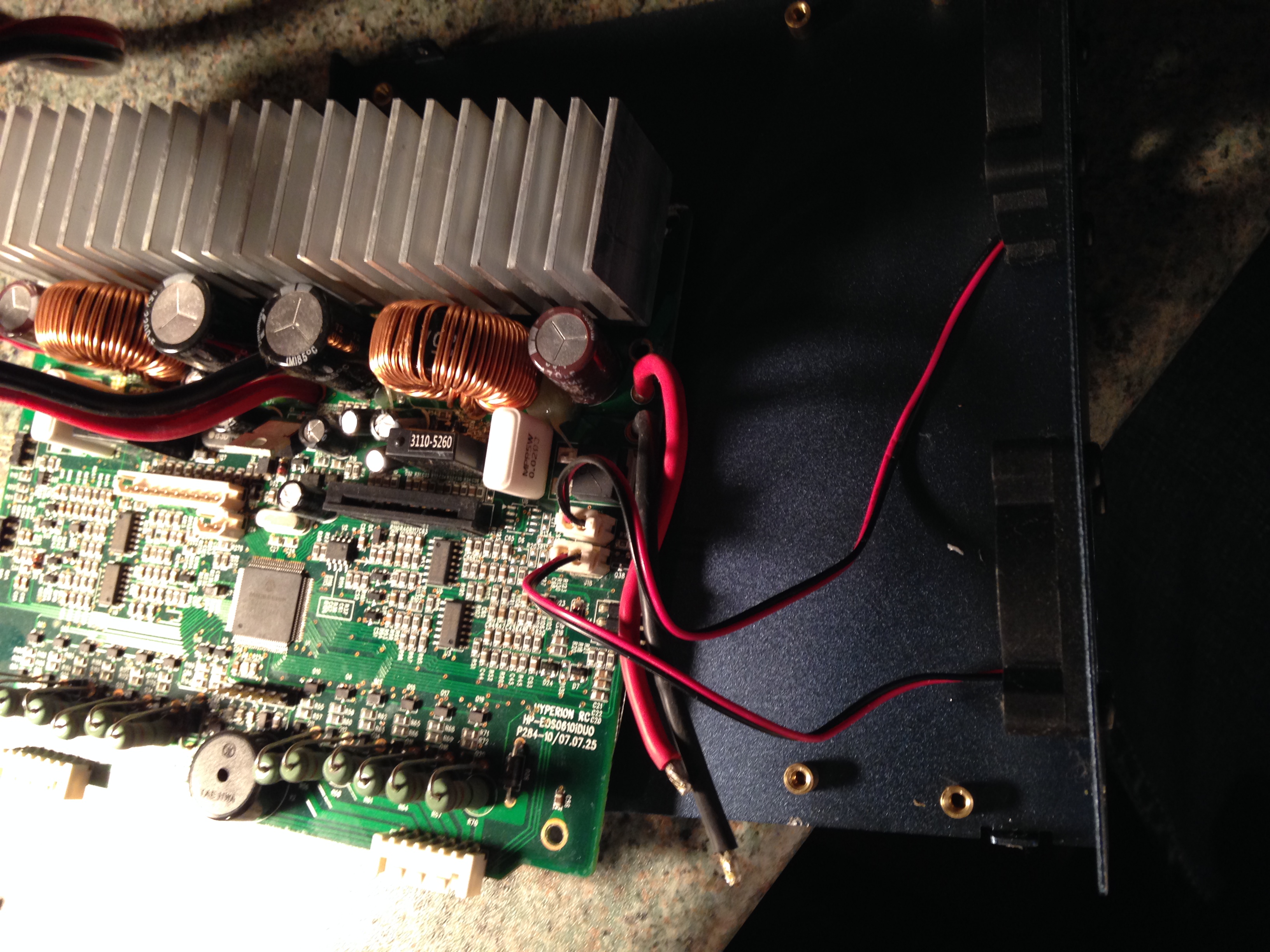

Also hab ich den Lader geöffnet und natürlich paar Bilder geschossen ...
Ich denke wie man den Lader aufschraubt brauche ich nicht zu erklären ...
Also ans Eingemachte ...
Foto 06.08.14 21 44 52.jpg (1.97 MiB) 5342 mal betrachtet
Nachdem man die Ladebuchsen am besten abgelötet hat und vorsichtig das Flachbandkabel gelöst hat liegt die Platine vor uns ...
Mein Ziel der Begierde liegt unter dem Kühlkörper die FETs

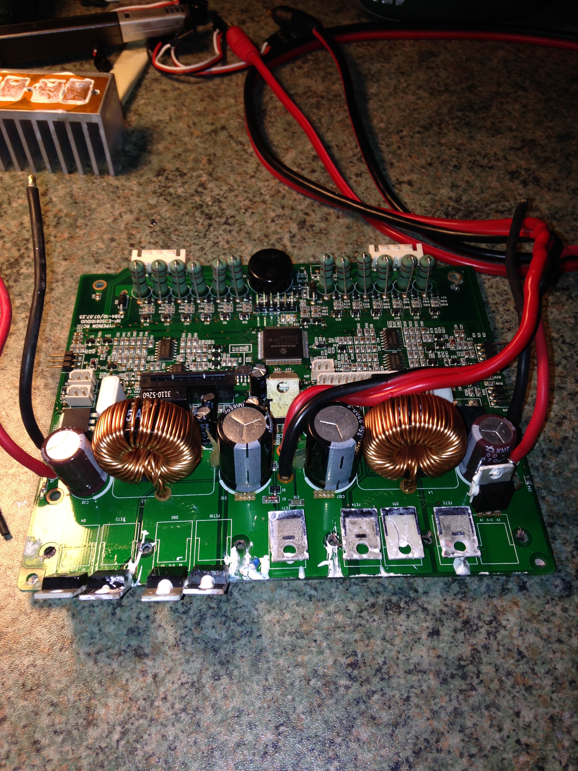

Es ist jeweils ein FET und 2 Schottky Dioden im Paar (1 Bauteil) angelötet . Dank ROHS und bleifreiem LOT ist es keine Freude das lötunwillige Zeug zu entlöten.
Zu den Bauteilen komme ich Später ...
Also habe ich alle FETs und Dioden ausgelötet und neue eingelötet. Wärmeleitpaste nicht vergessen und wieder zusammenbauen .

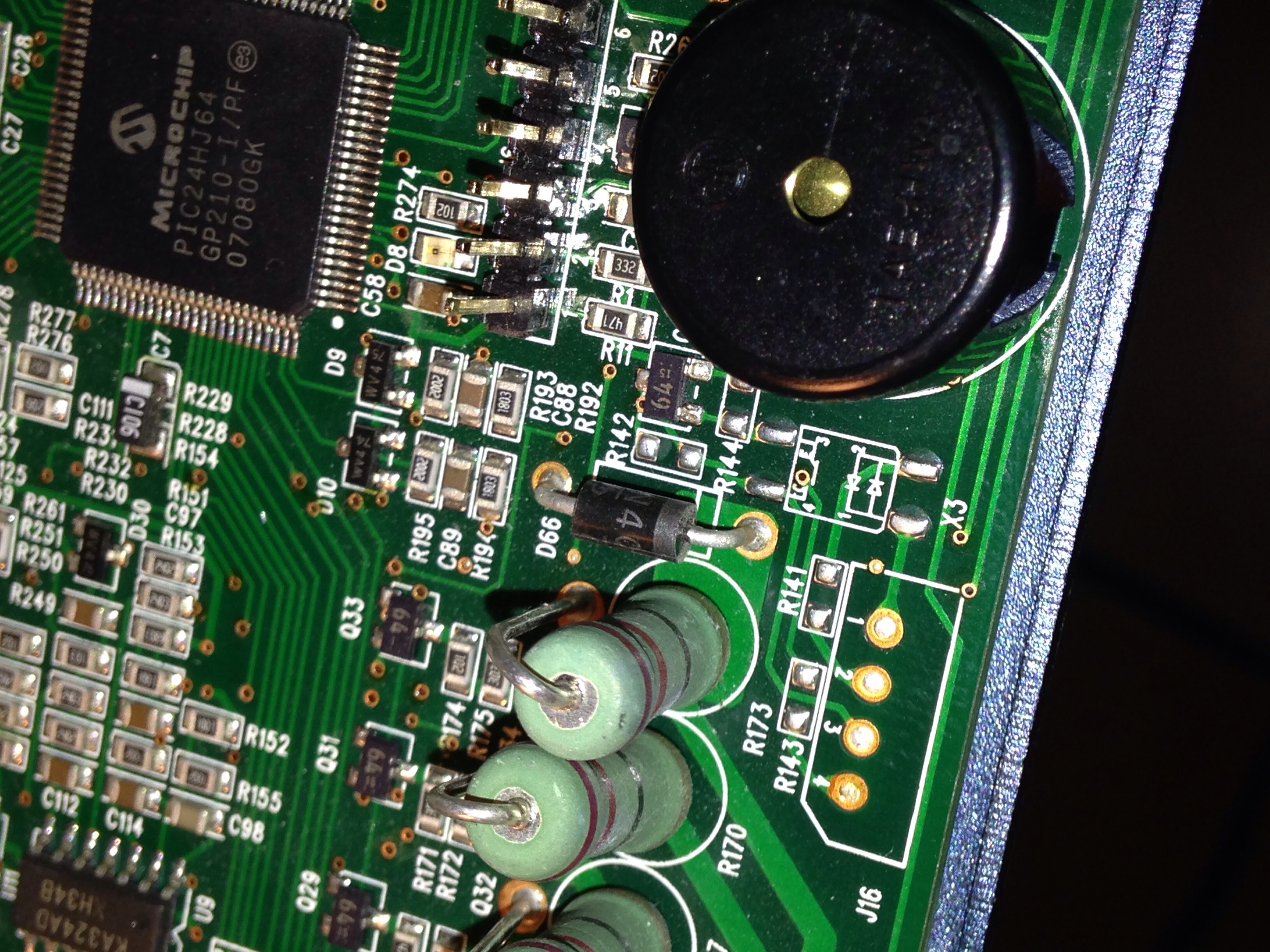

Also nochmal das Multimeter rausgeholt und mal die üblichen Verdächtigen durchgemessen .
Schlussendlich war es bei mir dann die DIODE D66 am ersten Lader die einen Kurzschluss hatte !
Foto 12.08.14 22 11 03.jpg (1.81 MiB) 5343 mal betrachtet
als Flux ausgelötet und Hallo mein liebster Lader ... :mrgreen: Ich habe noch nicht damit geladen , wüsste aber nicht warum es nicht gehen sollte .

Ja und der Übeltäter ist eine 1N4007 Standard 0815 Diode für 11ct :idea:
