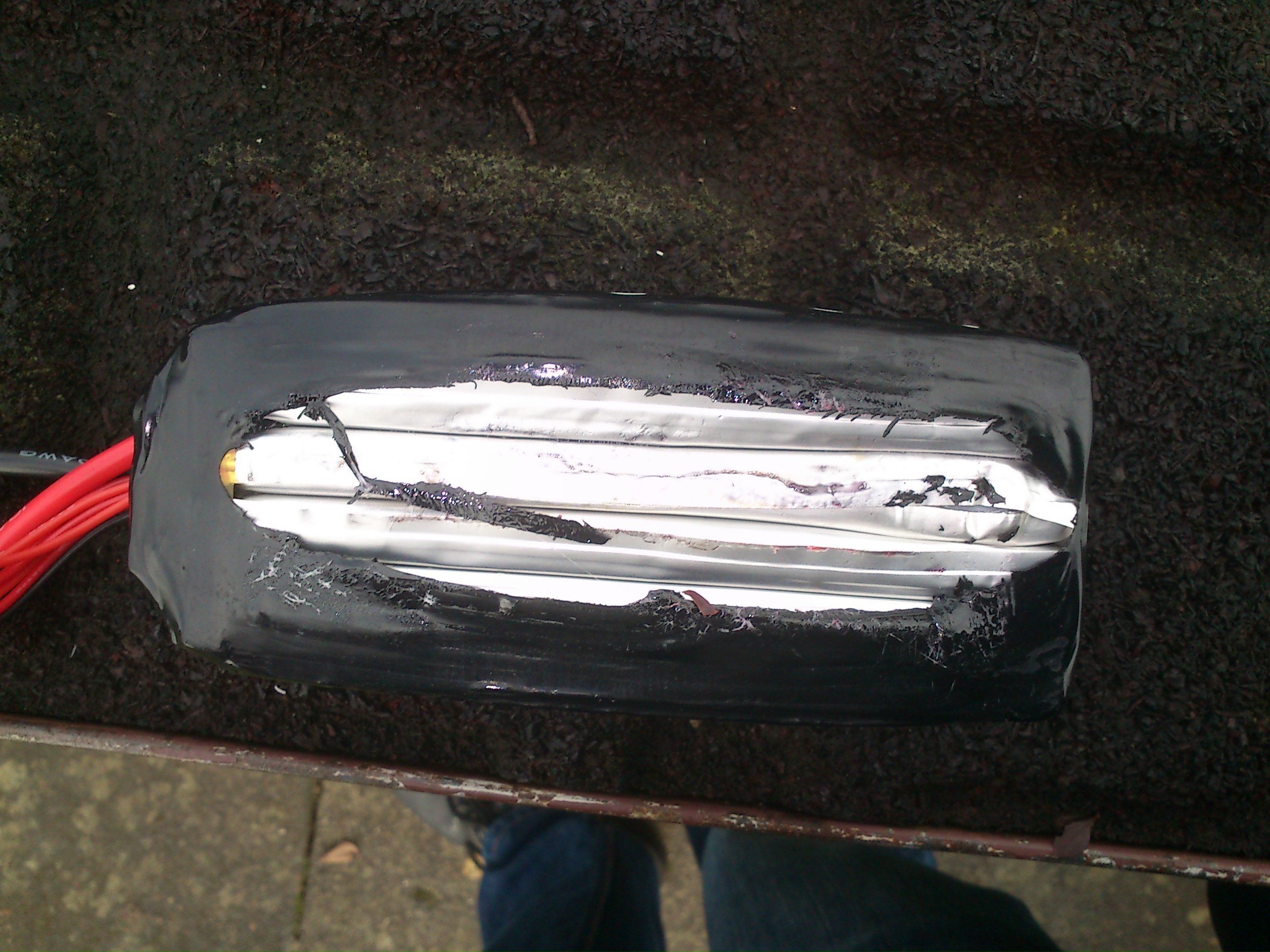

Mein 6s 4800 pion ist nun kaputt
Er wurde nie voll gelagert, nie wärmer gelagert
Alter 1 Jahr ziemlich genau
Ungefähr 100 Zyklen runter
Nicht wirklich stark belastet
Immer gebalanced
2-3C geladen (cc/cv 4,2V mit Ladeschluss bei 4,18V Ruhespannung)
Er hatte Recht früh dicke Backen
Der RI von Zelle 4 wurde konstsnt schlechter über die Zyklen.
Heute beim laden ging garbnichts, sofort bei 4,18V, Drift Zelle 4: +0.18V
Habe die Zellen einzeln über den.Balancer geladen.

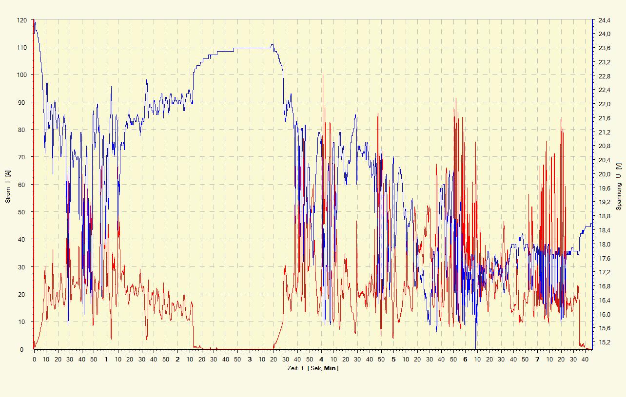

Im Flug platzte der Akkz dann beim Durchziehn. Log hab ich auch.. Lade ich noch hoch.
Kein Feuer, nur gaanz wenig Qualm. Restspannung von 5 Zellen war noch da.
100 Zyklen ist madig.
Wenigstens ist der Helikopter heile...
Crizz? Hatte ich da einen Montags Pion?
Grüße, Benjamin
Edit: Schnell Bilder vom PC hochgeladen
Edit2: Ich will mich nicht beschweren. Wohlwissend, dass dabei der Heli kaputt gehen könnte, bin ich trotzdem fliegen gegangen.
Mit so einem hochohmigen Akku zu fliegen ist eigene Dummheit. Ich wollte eben mal wissen, wie sich ein Pion mit einer augenscheinlich defekten Zelle im Flug verhält.
Edit3: Meine anderen beiden P-ion sind auch hinüber (Spannung bei 2,6V/Zelle @ 70% Ladezustand &15C Belastung) ... Haben die ein Alterungsgen?
Edit4: Was ich dem pion echt hoch anrechne, ist die Eigensicherheit. Die gabs sonst nur mit den schweren a123, die ja so gar nicht Stromfest sind...

- PlatzbauchPion.jpg (1.48 MiB) 2289 mal betrachtet
- Pion6-5s.jpg (172.82 KiB) 2289 mal betrachtet
#2 Re: p-ion, beim pitch hats.patsch gemacht:)
Keine Ahnung was du gemacht hast, aber wenn ein Akku auffällig wird, Veränderungen zeigt, dann hat es meist ne Vorgeschichte. 2,6 V bei 70% Ladung kann nicht sein, denn 2,6 V sind leerer als leer, nämlich tiefentladen. Ich denk mal das sollte 3,6 V heißen. Und das wäre ein Indiz für stark gestiegenen Ri ( 30 mOhm und mehr ). Und wenn sowas recht früh passiert sollte man bescheidsagen , i.d.r. biete ich Überprüfung udn ggf. AT / Rep. an. In die Zellen kann niemand reinschaun, wir haben alle keinen Röntgenblick, von daher ist es umso schwerer, im Nachinein etwas zu orakeln, wenn vorher nicht die Möglichkeit bestand es zu prüfen. Von daher kann ich dir so im moment leider nichts verbindliches sagen, da ich keine Basis habe. Eine unbemerkte Falschbehandlung ist ebenso möglich wie ein Produktionsfehler, wenn man aber mit auffälligen Zellen weiterfliegt wird es sich davon halt nicht ändern, das muß man dabei bedenken.

@2,6V/Zelle. Das Ist die Angabe aus den Logfile.
Die Zellen haben mittlerweile ebenfalls starken Zellendrift und einen hohen RI.

Wenn du schreibst das du im Log eine Zelle oder mehrere im Flug bis auf 2,6 V runtergezogen kommst ist das natürlich zu derbe, wenn Zellen so stark belastet werden das die Spannung auf unter 3.0 V einbricht schädigt das die Zelle ganz erheblich und es ist nur eine Frage der Zeit ( udn zwar eine recht kurze ) bis die betroffene(n) Zelle(n) endgültig das Zeitliche segnen.

Crizz. .. Es ist der Lader. Der pumpt die Zelle 4 über 4,2v auf. Habe jetzt bei 4,4V abgebrochen.(das eos i720 zeigt beim balancen weiter brav 4,20 an...)
Mal sehen ob die von Hyperion das reparieren können...
