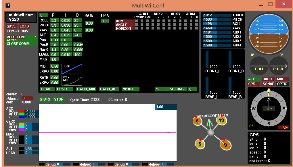

Kannst Du mal einen Screenshot der GUI machen mit den Sticks in der Position zum armen? Vielleicht können wir darauf was erkennen.

nachdem ich gerade den Screenshot gemacht hab, hab mich mal wieder den Akku angeschlossen, diesmal hatte die grüne LED nur sehr langsam geblinkt, nachdem der Gasknüppel bewegt wurde, fing sie auch schon wieder hektisch an zu blinken...
Jetzt ist das ruhige blinken wieder fort..
Arduino IDE Version: 1.0.5
MultiWii Version: 2.2
GUI kommt wurde in einem .zip file mir der MultiWii software geladen.
Hinweise zur verkabelung:
Habe bei allen ESC´s das mittlere Kabel entfernt und bei einem drangelassen, da dies ja die BEC´s sein sollen und nicht gebraucht werden, reicht es einen dran zu lassen (wenn ich das richtig verstanden hab)
Die MultiWii wird direkt über den Akku versorgt.
#13 Re: NanoWII - Motoren starten nicht
@Duke : wenn du die ESC am Nanowii falschrum ansteckst kriegste auch kein Signal auf die Regler, aber in der GUI die Ausschläge. Wobei das wiederum nur der Fall ist wenn der Copter vom USB versorgt wird, da von den ESC keine BEC-Spannung ankommt. Problem gab es shconmal vor längerem, da fiel dann irgendwann auf das bei angeschlossenem Flugakku das Ding komplett tot war und mit USB zum Leben erwachte, sich trotzdem nicht armen lies (kein Wunder). Deshalb sind bei solchen Problemfällen Bilder mit möglichst vielen Details oft ne hilfreiche Sache.
Und in obigem Screenshot vermisse ich die Sensordaten, vmtl. wohl READ noch nicht angeklickt.

nach anklicken auf read erscheinen keine sensordaten...

Wundert mich auch, dass keine Sensordaten in er GUI zu sehen sind.
Wenn Du den Copter bewegst, sollten sich die Linien in der unteren Fenster sich bewegen, auch der Copter daneben sollte sich ändern und das Künstliche Horizont sollte die Bewegungen auch wiedergeben.
Ist dies der Fall?
Auch die ACC Werten sehen ziemlich merkwürdig aus, zumindest für Z sollte da was in der Richtung 512 stehen, und bei den anderen was in der Nähe von 0 ist auch OK.
Auf jeden Fall den ACC über die GUI kalibrieren, dazu den Copter soweit es geht waagrecht stellen und auf CALIB_ACC klicken und ca. 5 bis Sekunden warten, dabei sollte der Copter auch nicht bewegt werden.
