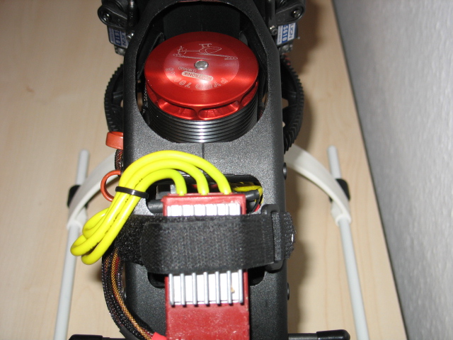

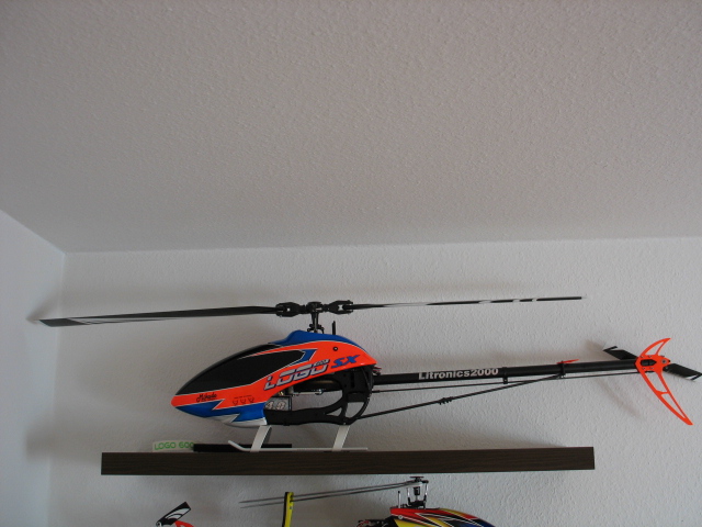

#3 Re: LOGO 600 / Erfahrungen und Setups
LOGO 600: SX
Abfluggewicht: 3800g
Akkus: 12S(2x6)/3600mAh/1200g mit Akkuschiene
Motor: PYRO 700-45
Motorritzel: 11Z
Regler: JIVE80A HV
BEC/Pufferakku: Kein Pufferakku
Servos Taumelscheibe : Savöx SA-1258TG
Servo Heckrotor: Savöx SH-1290MG
FBL System: Mikado Mini-VStabi
Empfänger: GR16HOTT
Hauptrotoblätter: EDGE 603mm FBL
Heckrotoblätter: EDGE 95mm
überwiegendes Einsatzspektrum: softes 3D, Kunstflug, Rundflug
durchschnittliche Flugzeit: 8bis9Minuten / 2700mAh
Drehzahlen: 1900/2000/2100rpm (Gemessen und Telemetrie)
Temperatur Motor: handwarm
Temperatur Regler : kalt
Temperatur BEC: --
Anmerkungen: Super Setup. Lange Flugzeit und ordentlich Leistung.
Erfahrungen: Einfacher Aufbau. Fliegt auf anhieb perfekt. Sehr angenehmes Fluggefühl.
Empfehlungen: Der Heli kann ich mit dem Setup uneingeschränkt empfehlen. Das von mir verwendete UNISENS-E Telemetriemodul ist leicht, günstig und echt klasse.
