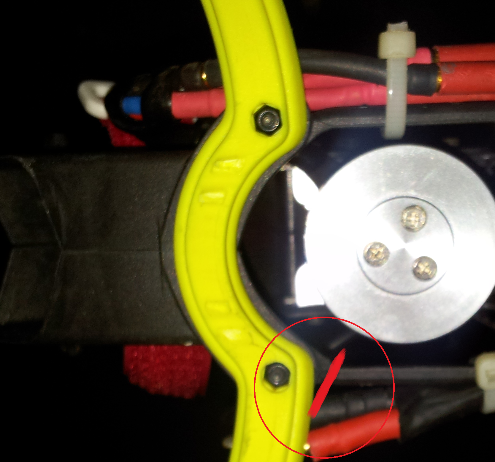

gestern abend bei einer Routineinspektion ist mir aufgefallen, dass mein Protos unten am Chassis hinter dem LG an diesem Motorkäfig gebrochen ist.
(Im Anhang rot markiert) Beim Flug habe ich es nicht bemerkt. Leider kann ich mich auch an keine harte Bodenberührung erinnern, sodass es mich
etwas verwundert, dass es einen solchen Schaden hat. Die Stelle wirkt für mich nun aber auch nicht als die Stabilste, und ich kann mir vorstellen, dass
dort viel abgefedert werden muss, wenn man z.B. auf Stein etwas härter aufsetzt.
Nun ist meine Frage, sollte ich mir ein neues Chassis kaufen? (Wollte früher oder eher später eh auf ein CFK-Chassis umsteigen)
Oder kann ich das Chassis selbst wieder heilen? :)
Ich habe hier und da schon diverse Chassis-Verarztungen gesehen, aber bei der Heligröße möcht ich mich dann doch lieber nochmal absichern! ;)
Über Antworten würde ich mich sehr freuen!
LG, Ingo

Kleben oder ähnliches ist eine schlechte Alternative.
Lieber die Chassisseite wechseln und oder auf Carbon wechseln.

rexfighter hat geschrieben:Oder kann ich das Chassis selbst wieder heilen?
Natürlich kann man. Aufrauhen, Endfest 300 innen und außen drauf, je nach belieben mit Gewebe verstärken. Brauchst ein Bild wie das aussieht?
Leider bricht das Chassis (ja, auch neue) immer wieder an der Stelle, meist nach unsanften ARs. Mir is lieber ich klebt das, als wenn ich den ganzen Heli z'reissen müsst...

Ich würde es auch kleben, aber schon mal ein neues Plaste-Chassis anschaffen. Das CFK-Chassis ist meiner Meinung nach nicht so toll, weil es erstens schwerer ist und zweitens auch nicht das Allheilmittel darstellt. Wenn das Chassis selbst heil bleibt, bricht eben ein anderes Teil. Da ist es mir schon lieber, wenn das Chassis selbst bricht und ich nicht überall nachschauen muss was sonst defekt sein könnte. Beim CFK-Chassis bricht dann meist der untere Lagerbock unter dem Hauptzahnrad. Diesen gibt es aber m.W. leider nur mit den anderen Kunststoffteilen, was die Reparaturkosten auch nach oben treibt. Eine gute Verbesserung sind die Alu-Lagerböcke für die Hauptrotorwelle. Hier kann dann die Hauptrotorwelle bei einem Aufschlag kopfüber nicht durch das Hauptzahnrad nach unten ins Chassis gedrückt werden.

Kleben! Wie oben angegeben, das passt schon.
Ich hab sogar schon Mischerhebel am Paddelkopf geklebt.
Wenn man das gescheit macht, dann passt das auch.

Ihr mögt recht haben, aber nen Chassishälfte kostet ja nicht die Welt und ist eigentlich schnell gewechselt ;-)

Ein Kollege hat das Chassis an der gleichen Stelle mit Sekundenkleber geklebt, hält schon ewig...

kleben und evtl zusätzlich schrauben setzen. Alles am Kopf sollte man in keinem Fall kleben oder ähnliches, dass kann sehr gefährlich werden!

Tip: Crashschäden an typischen 'Modellbauteilen' aus Styrolen, CAB, ABS und Acrylkunststoffe lassen sich am besten mit Butanon (aka Methyl-Ethyl-Keton == M.E.K) kleben. Gibts in der Apotheke oder Chemiebedarf.
http://de.wikipedia.org/wiki/Butanon
Wenns teuerer sein soll kann du es auch als "Plastruct Liquid Cement" bekommen, ist das gleiche drin: ;)
http://www.plastruct.com/pages/GlueContents.html
Europa u.a. via ihBay erhältlich.
Warum - das Zeug ist kein Kleber an sich aber löst den Plastik und verschweisst die Teile regelrecht. Anderer Kleber haftet nur an der Oberfläche.
Geht nicht mit jedem Plastik, aber wenns funktioniert ist die Klebung sehr stabil. Klebestellen müssen ein paar Stunden fest angedrückt werden bis voll belastbar. Ist kein Spaltenfüller!

Frohes Neues & vielen dank für die vielen Antworten!
Ich werde es reparieren. Auch wenn ein Seitenteil nun nicht die Welt kostet, ich muss zusätzlich ja bestellen, warten bis es da ist, alles auseinander bauen und wieder zusammen bauen.
Ich geh morgen mal zum Modellbauladen und kauf mir gescheiten Klebstoff.
