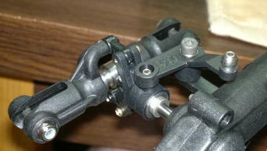

Hier mal ein Bild mit oben angebautem Hebel. Du müsstest den jetzt mal gedanklich "um das Rohr" nach unten drehen. Da das Plastik vom ständigen dran-/abschrauben nicht besser wird, will ich den jetzt nicht wieder umbauen. Für erste Tests flieg ich erstmal mit Anlenkung oben. Aber wie oben geschrieben kann das nicht so bleiben.

Kannst du die pitchhülse nicht drehen und die Anlenkung von unten verschrauben?

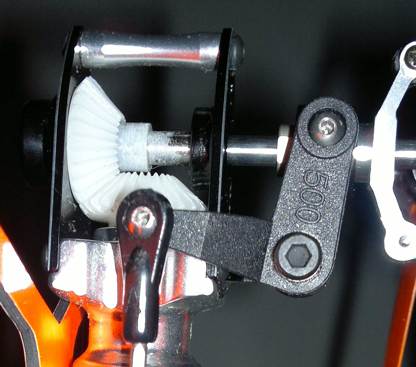

Ja, wenn ich die Schiebehülse drehe und den Hebel von unten anschraube guggt der Hebelarm mit der Kugel nach außen. Ob Plaste- oder Aluheck is egal. De Hebel is derselbe.

Hier mal nen Bild vom Aluheck. Habe aufpassen: von unten. Du kannst den Hebel jetzt auch einfach mal gedanklich, so wie er ist, auf die andere Seite des Hecks verschieben. Kommt aufs selbe raus, macht aber vielleicht nicht so nen großen Knoten im Kopp. ;)

Beitrag von Yaku79 »
Ach ja okay, da hatte ich wirklich nen Knoten im Kopf.
Ansonsten schreib doch mal microHelis.de an.
Vielleicht können die dir eine passende Lösung Bieten.
