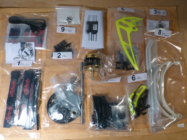

Auspacken der Bauteile:
Weitere Bilder folgen.

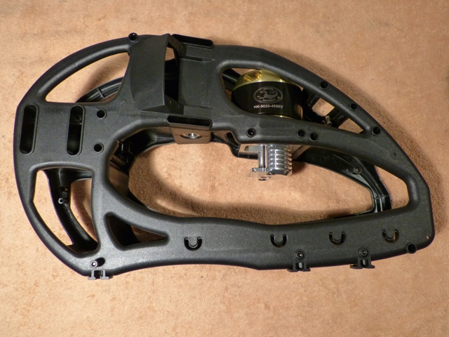

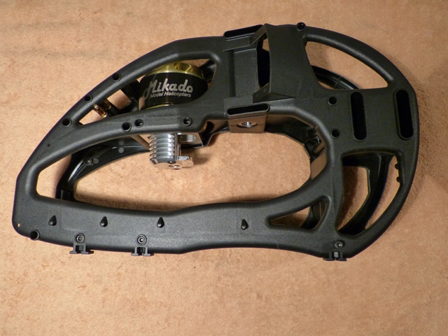

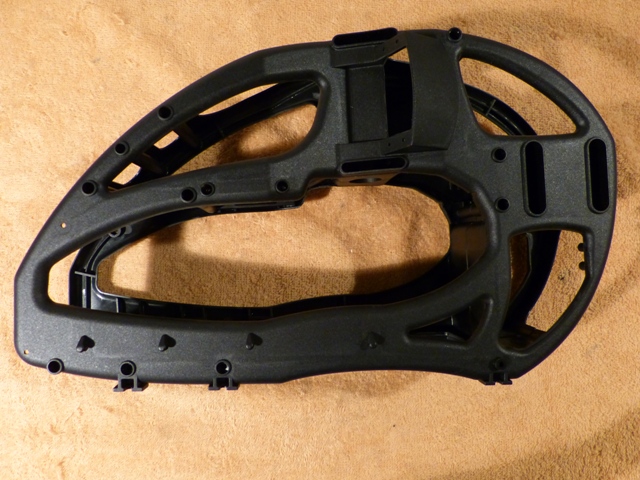

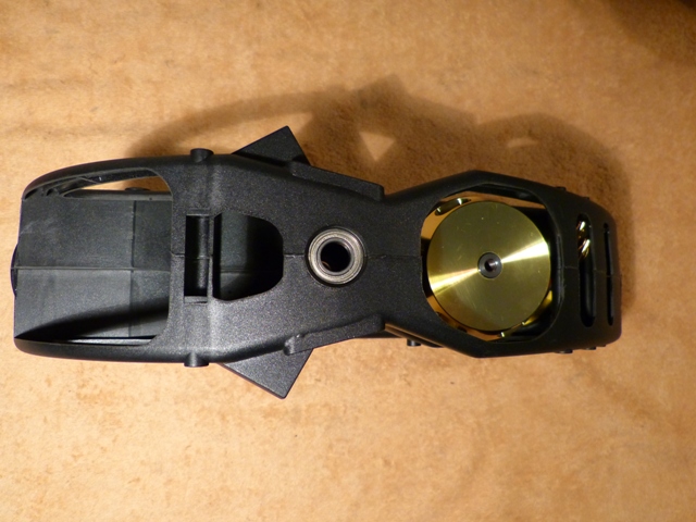

Chassismontage:
Vom Durchmesser passt der HK 5020-450 nicht mehr durch das Chassis. Der Motor muss deshalb im Zuge der Chassismontage, im Chassis befestigt werden.

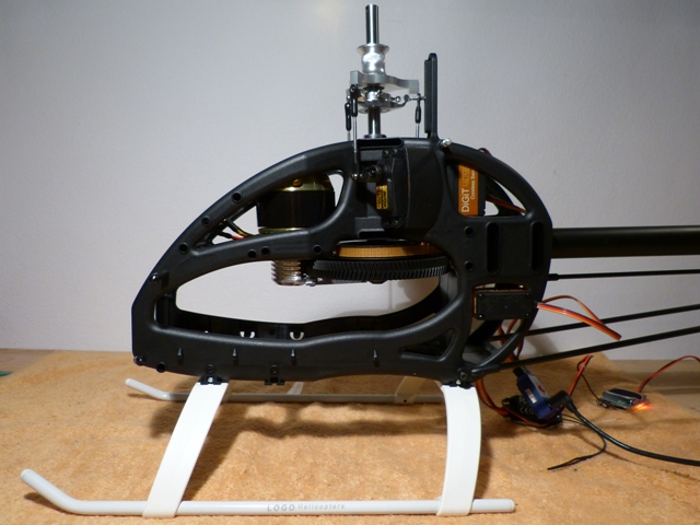

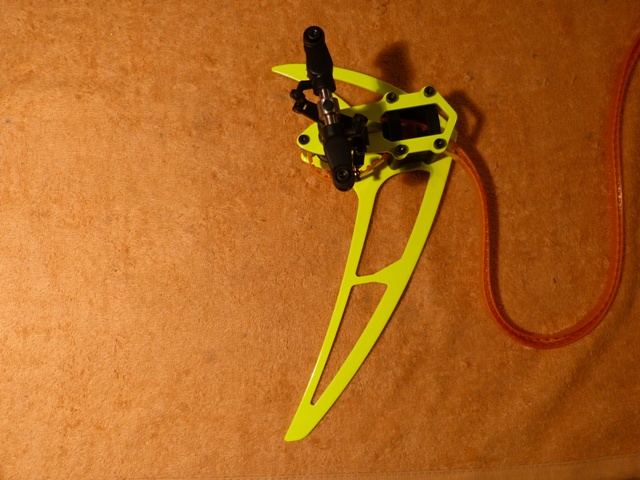

Heckmechanik:
Olaf

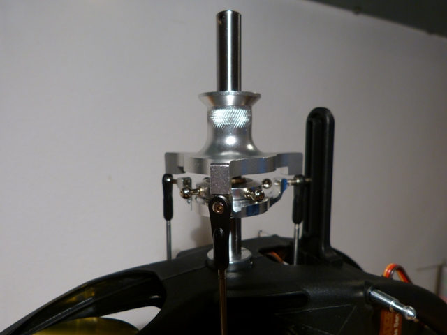

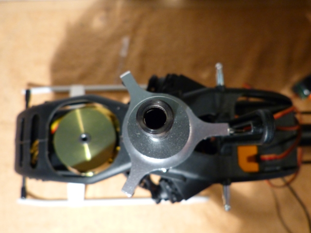

Montierte Servos und eingestellte Taumelscheibe.
Laut Taumelscheibenlehre steht die Taumelscheibe exakt waagerecht.
Mit dieser mechanischen Einstellung sollte sich der Heli völlig neutral verhalten.
Ein Trimmflug für das VSTABI sollte nicht erforderlich sein.

Den Motor bekommt man auch da rein, wenn das Chassis zusammen ist; ist nur ein bissl was zu fummeln :wink:

Raptor-Flyer hat geschrieben:Den Motor bekommt man auch da rein, wenn das Chassis zusammen ist; ist nur ein bissl was zu fummeln :wink:
Die Öffnung des Chassis beträgt an der breitesten Stelle 58,5mm
Der Motor hat einen Durchmesser von 61mm.
Fehlen zur Montage rund 2mm.
Kann man vielleicht hinfummeln, muss man aber nicht wenn man den Motor bei der Montage des Chassis berücksichtigt.
Olaf
