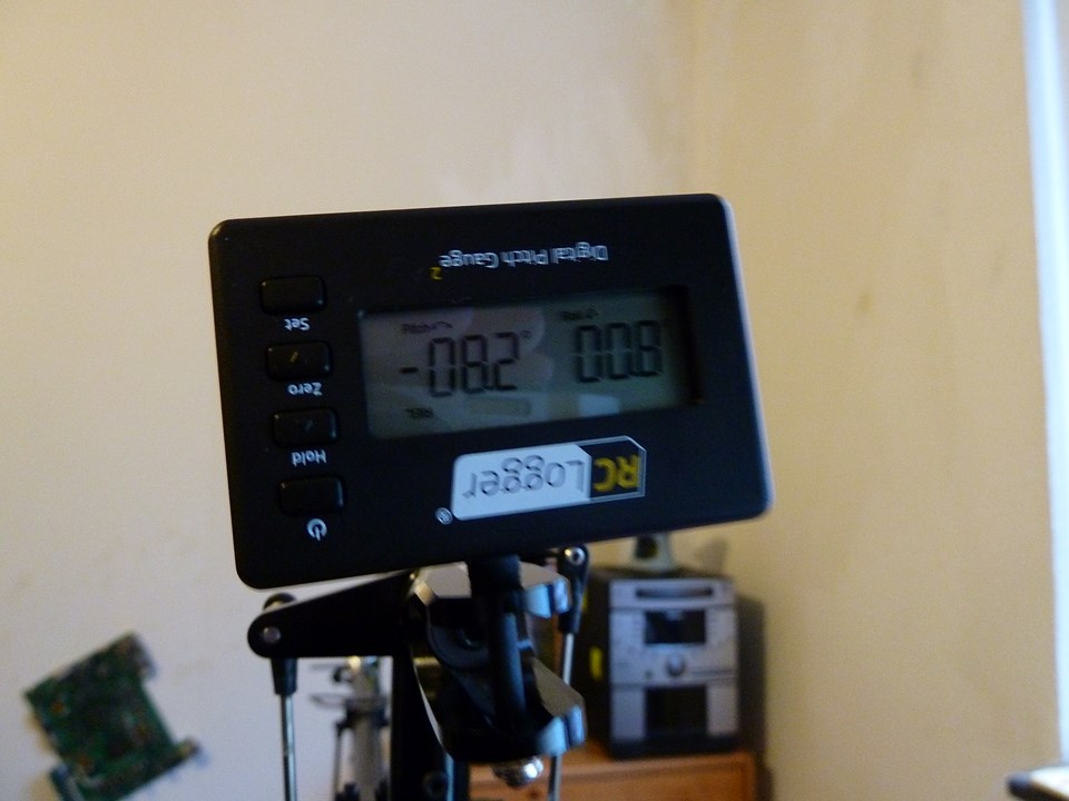

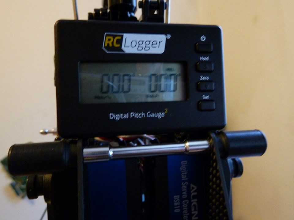

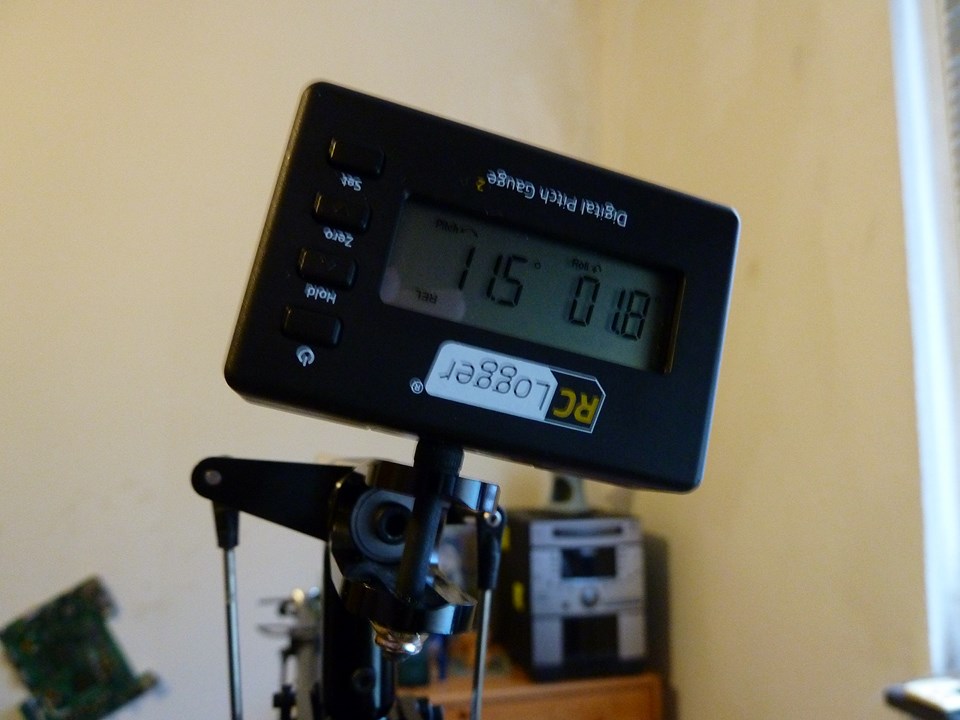

hier hab ich mal ein paar Bilder !
sind leider nicht perfekt aber man kann was sehen
die Nase vom heli zeigt nach vorne
Links
Links
P1090046 [HDTV (720)].JPG (105.4 KiB) 2905 mal betrachtet
die Nullung
die Nullung
P1090047 [HDTV (720)].JPG (99.9 KiB) 2905 mal betrachtet
Rechts
Rechts
P1090045 [HDTV (720)].JPG (99.68 KiB) 2908 mal betrachtet

High-Tech Winkelmessgerät: Haben Wollen! :-)
Ich gehe davon aus, dass bei Roll Neutral auch der Anstellwinkel der Rotorblätter 0 ist?
