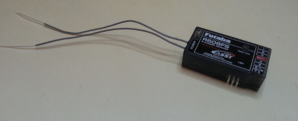

Beitrag von McClean »
hab mal kurz ein Bild gemacht vom Empfänger - im 10-Kanal Mode gebunden. Manchmal dauert es aber ein paar Minuten bis die neuen Anschlüsse seitlich aus dem Empfänger kommen...

#11 Re: Futaba Sender FF10 2,4 Ghz
:lol: :lol: :lol: :thumbright: :thumbright: Innovativ, innovativ......
