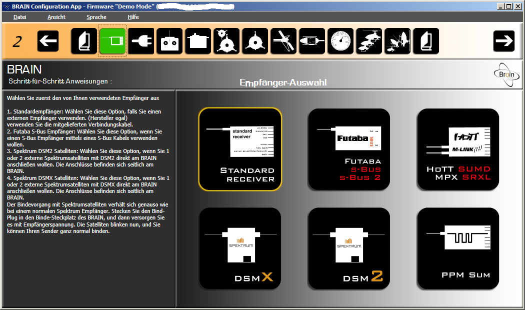

hier mal das Bild der aktuellen brain-Software bezgl. Senderauswahl.
Soll heißen, MPX geht.
- Senderauswahl.png (155.77 KiB) 1067 mal betrachtet

Brain mit MPX SRXL funktioniert prima.
Der Empfänger muss dazu aber auf SRXL Mode am B/D-Anschluss mit dem MPX Launcher konfiguriert werden.

Die Einschränkung auf einzelne Fernsteuerungshersteller hat nur mit speziellen Empfängerkonfigurationen bei denen nur ein Kabel zwischen Empfänger und Brain gesteckt wird zu tun. Deine MPX kannst Du auf jeden Fall im Modus Standard-Receiver anschließen. Wenn Du über einen Summensignalempfänger verfügst kannst Du auch die Version PPM-SUM verwenden.
