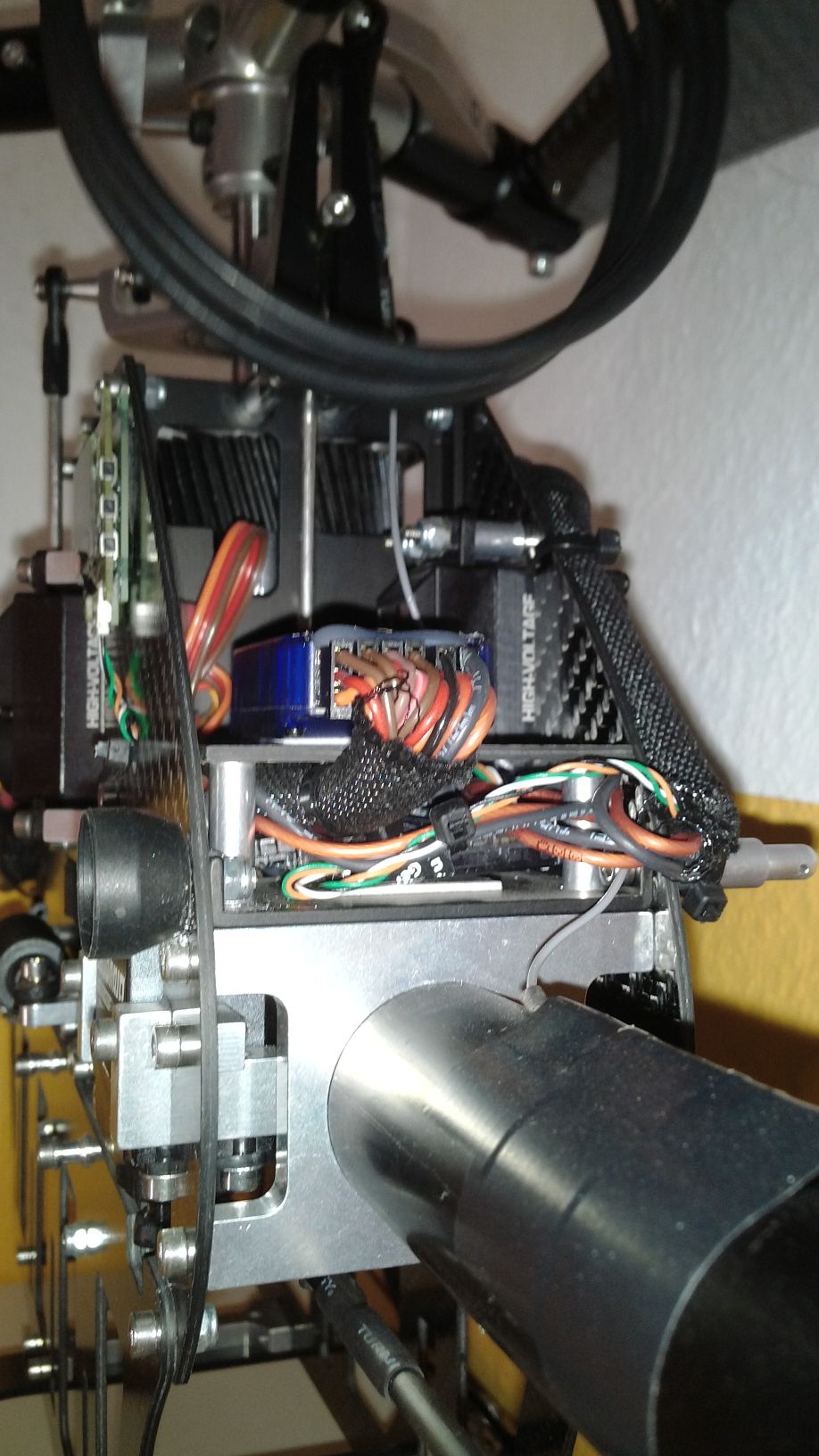

hatte ja schon angekündigt, daß ich versuchen möchte die magnetischen haubenhalter am triabolo zu verbauen.
war ne sache von 30 minuten :mrgreen:
das teilstück, daß an der haube befestigt wird, passt direkt so. einfach durch die gummis schieben, schraube mit u-scheibe von außen rein. fertig. werd vielleicht noch auf ne linsenkopf umsteigen. wird dann windschnittiger :P

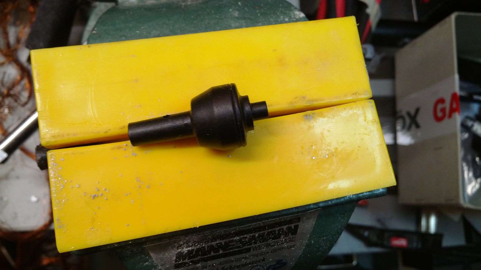

das andere stück am chassis braucht etwas mehr zuwendung. zum einen muß der stengel weg, zum andern muß die bohrung gesenkt werden.
original wird das teil mit einer M3 verschraubt. durch das kürzen bleiben leider nur 3mm "fleisch", in der die schraube packen kann. Innendurchmesser stengel 2,6mm. die bohrung im magnet hat 3mm. das ist leider zu wenig. es sei denn, man nimmt eine schraube, die durch die bohrung des magneten reicht und verklebt das dann. einfach so kann man dann aber nicht mehr lösen.
a propos lösen, also die magnete sind echt stark. ne volle flasche sprudel hebt das locker. in der hinsicht also erstmal keine bedenken.
das plastikgehäuse um die magneten ist leicht konisch, bedeutet, daß sich die teile genau aufeinander ausrichten. die teile in der haube sind noch ganz leicht beweglich. an der haube erkennt man aber nicht, daß die sich in irgendeiner form verbiegen müßte. dann ist da noch ne winzig kleine abstufung, die verhindert, daß die magnete direkt aneinander schlagen. mögen die nämlich nicht so gerne :wink: was sie auch nicht mögen ist hitze, also immer schön aufpassen, daß das magnet maximal handwarm wird.

1x3mm, 1x6mm bohrer, säge, feile. den 6mm hab ich zum senken genommen. der sollte sauscharf sein!

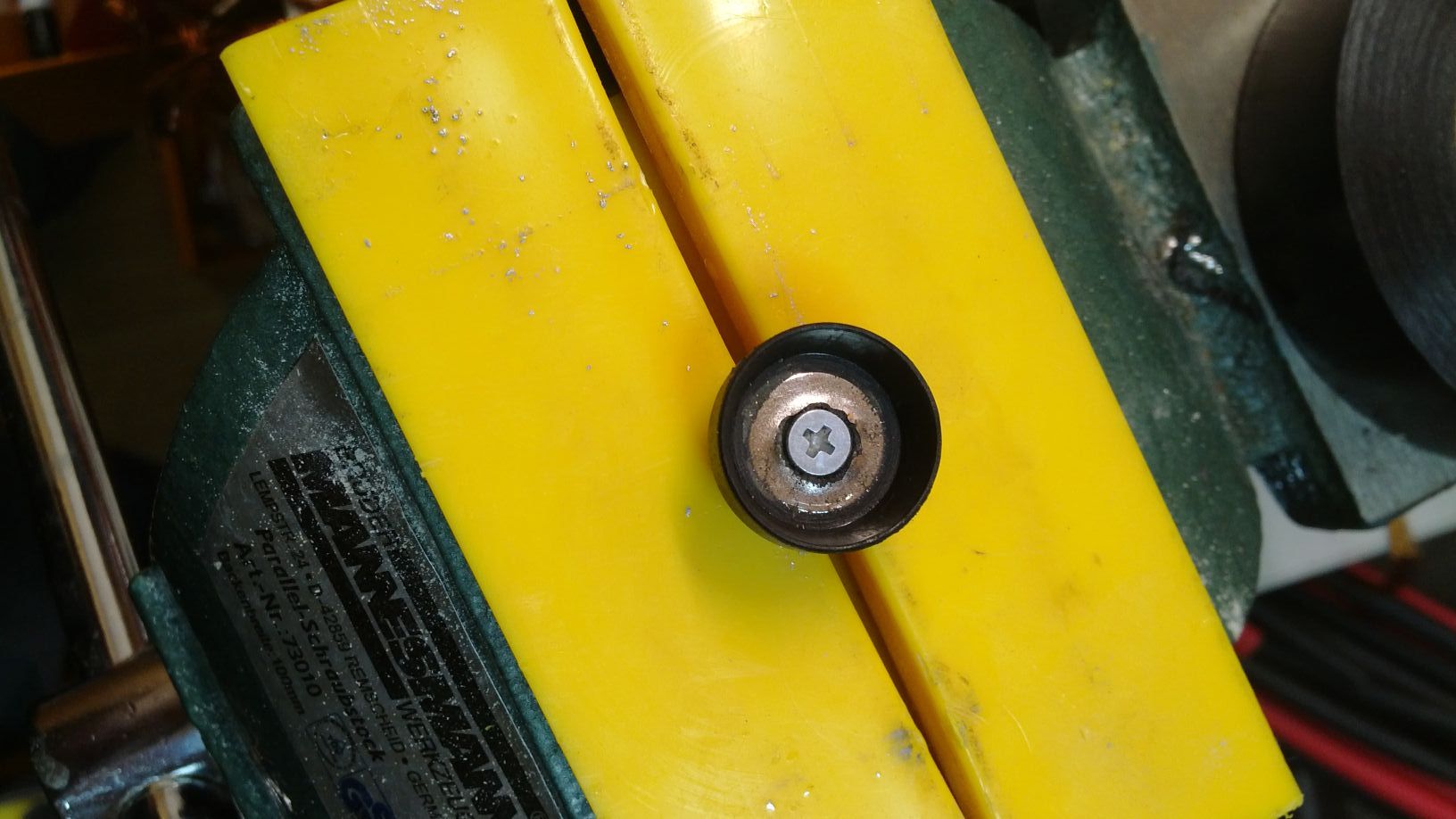

bohrung gesenkt, bis die schraube bündig passt. noch ungeputzt...

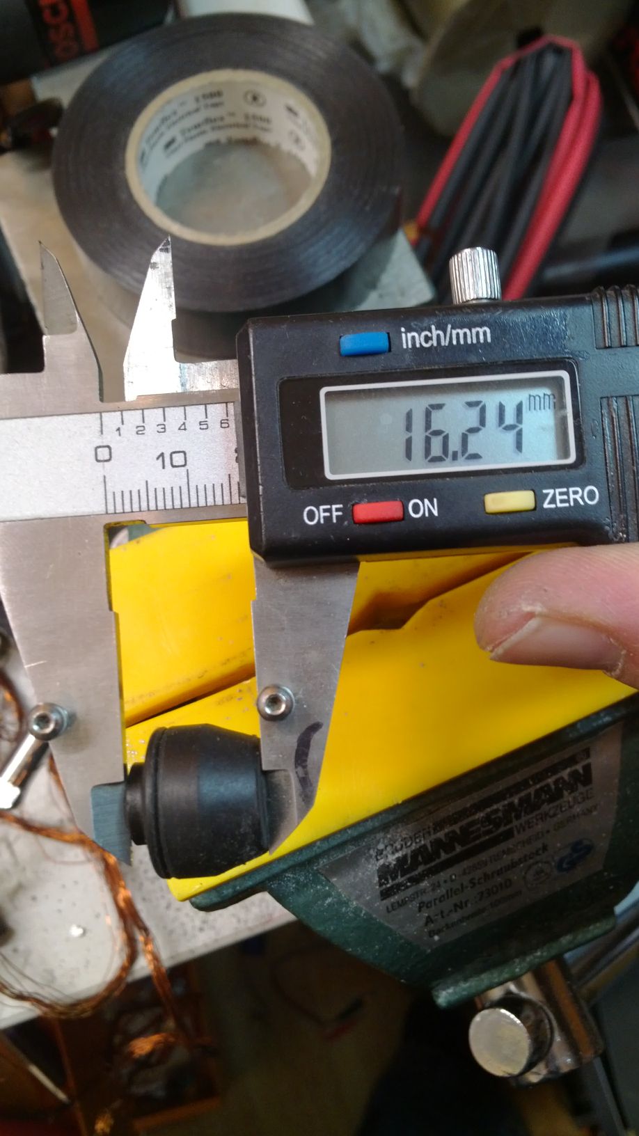

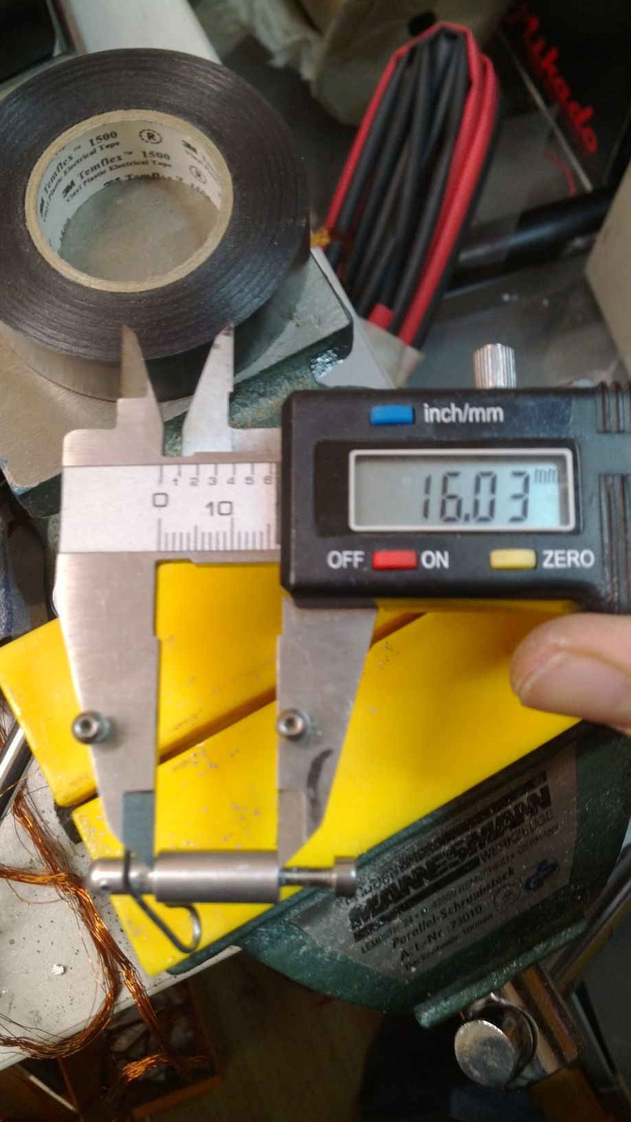

solang isses mit stengel weg

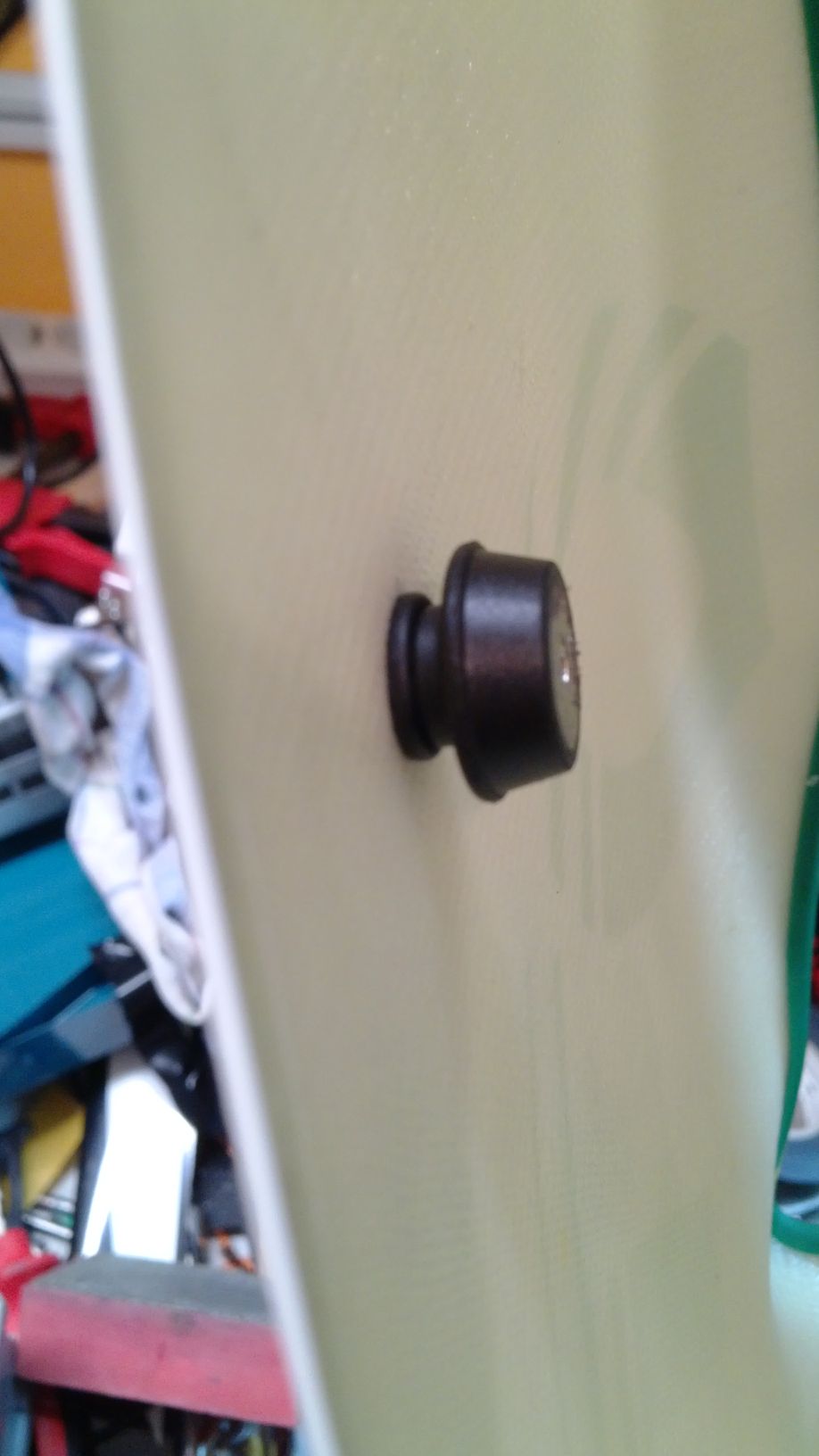

originaler haubenhalter hinten

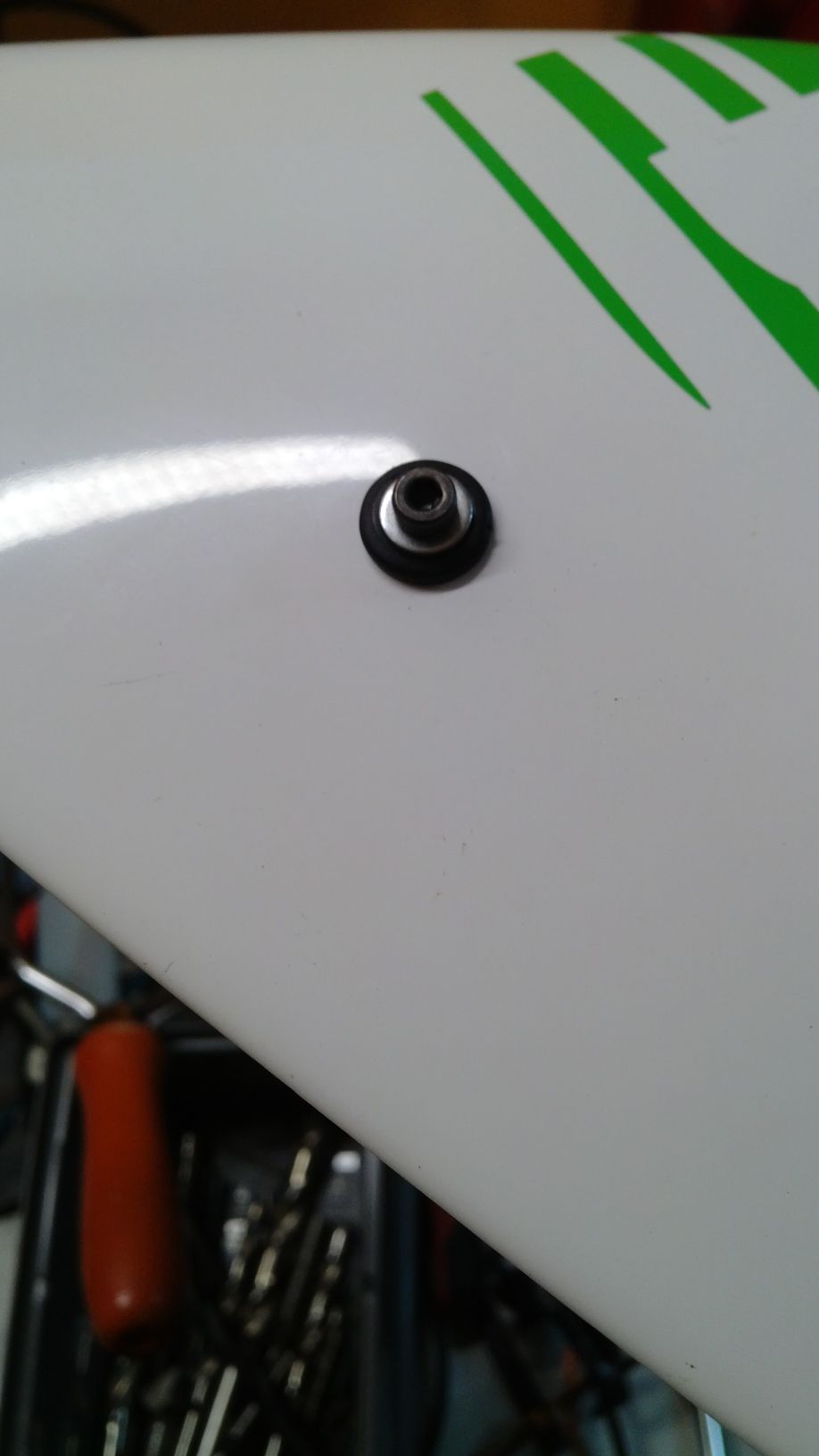

haube außen
haube außen
haube innen
haube innen

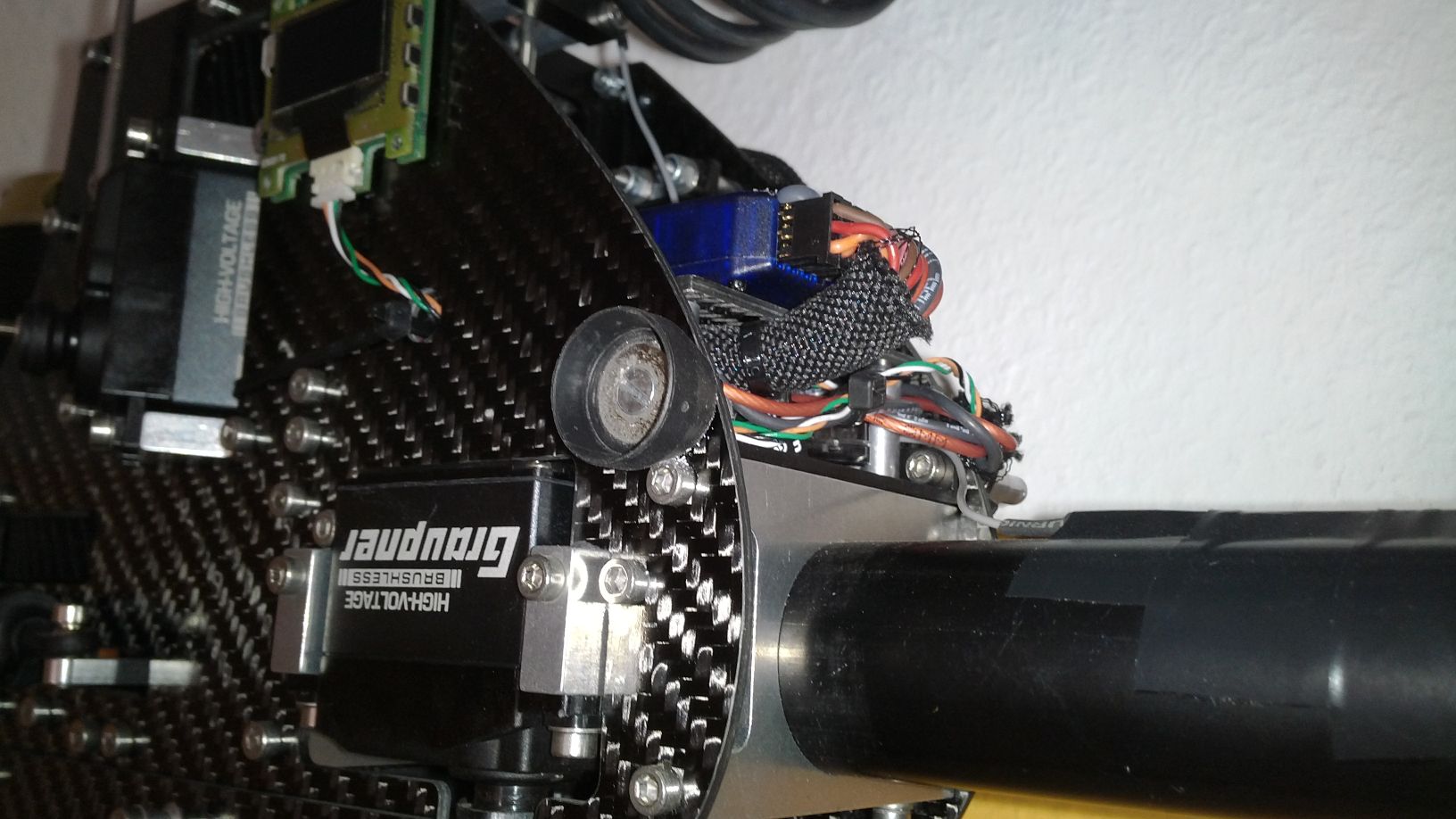

chassis-seitig
chassis-seitig
nochmal chassis
nochmal chassis
