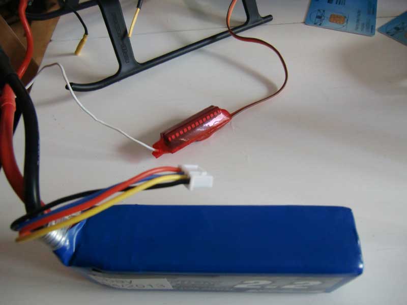

Habs jetzt endlich mal geschafft, einen einfachen Telemetriesensor fürs Jeti Duplex System (das "alte", non-EX) zusammenzubasteln - Kostenpunkt etwa 2 Euro fuffzich.

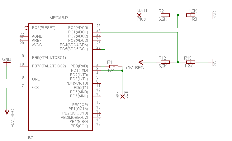

Das Jeti-Protokoll ist ja inzwischen recht gut dokumentiert, aber ich habe nirgends einen vollständigen Satz aus Code/Hexfile/Schaltplan vorgefunden; deshalb erscheint mir das dann doch ein kleines Posting hier wert.
Basiert auf nem Atmega8, lötfreundlich im DIL-Gehäuse.

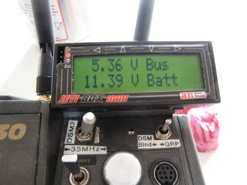

Überwacht Akkuspannung und BEC-Spannung und zeigt diese in der JetiBox an.
Das Ganze hier mal kurz auch für den Gelegenheits-Atmel-Toaster nachbaubar dokumentiert.
FuseBits: 4MHz internal RC osc, brownout detection bei 2,7V und enabled.
Ich hab ganz bewusst mal nur die absolute Minimalbeschaltung verwendet und muss das erst noch im Flug erproben, bevor sich zeigt, ob man nicht umd es guten Stils willen noch ein paar Kondensatörchen usw. setzen sollte.
Das ist nur mal ein Anfang; weiterer Unfug folgt (EX-Protokoll, Einzelzellenüberwachung, Stromsensor usw..), wenn ich mal Zeit finde.
Mir gings schwäbisch-geizig darum, auch einfachere Modelle (Shockys etc.) mit etwas Telemetrie ausstatten zu können, ohne gleich tiefer in eine Original-Jeti_Telemetrie oder ein unisense o.Ä. investieren zu müssen, was eh oft Overkill wäre.
viel Spaß
andi

- mysensor.gif (7.68 KiB) 7118 mal betrachtet

- jeti4.jpg (34.26 KiB) 7115 mal betrachtet
- jeti3.jpg (24.55 KiB) 7117 mal betrachtet

Du bist ja ein richtiges Multitalent Andi
Was isn das für ein Layout Programm? Altium?
Lg. Jürgen
Lg. Jürgen
#13 Re: Einfacher Jeti Telemetriesensor im Selbstbau
Für mich sieht es eher nach Eagle von Cadsoft aus.
@Andi:
Feine Sache. Wenn ich Jeti hätte, würde der Lötkolben wohl schon warm sein.
@Andi:

@Jürgen: Schaltplan ist mit Eagle gemacht - ich kann nix anderes.

Kannte ich wiederum nicht. Schau ziemlich gleich aus vom Aufbau nur etwas kleiner vom Funktionsumfang (zB. keine 3D Ansicht), irgendwo auch logisch, das Ziel ist ja das Gleiche.acanthurus hat geschrieben:@Jürgen: Schaltplan ist mit Eagle gemacht - ich kann nix anderes.
Und vermutlich eine genauso bescheidene autoroute Funktion wie alle PCB Programme
