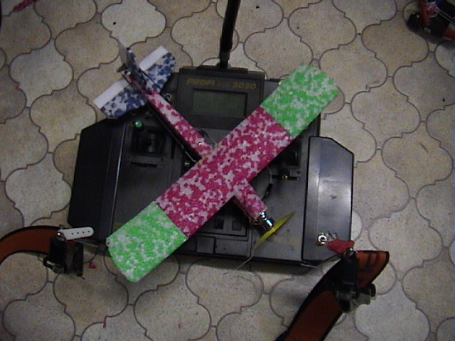

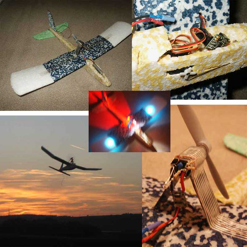

#2 Re: Felix 60 Brushless 4 Kanal
Hallo, Johannes.
Ich fliege seit vielen Jahren diverse elektrifizierte Felixe (zwei 60er und einen 30er).
Dein Setup ist imho ziemlich aufgebleit, das mag ein Felix nicht unbedingt so sehr. Funktionieren wird es aber vermutlich schon. Dennoch, ich rate zum abspecken.
Hier ist mein aktuelles Setup:
Empfänger: http://www.hobbyking.com/hobbyking/stor ... eiver.html
Regler: 6A genügt locker
Motor: http://www.hobbyking.com/hobbyking/stor ... _10g_.html
Akku: 2s, 300 bis 360mAh
Deine Servos sind ok.
Ich flieg den Felix nur zweiachsig höhe/seite (da er auch mit Seitenruder sehr schöne Rollen fliegt) und habe bei den 60ern den Motor auf nem Pylon über dem Flügel (s. Anhang), da ich die Dinger v.A. als absoluten Anfängertrainer einsetze. Das Bild zeigt noch den ersten 60er mit Mabuchi N20 Bürstenmotor in Druckprop-Anordnung. Den fliege ich vorwiegend im Nachteinsatz, da brauche ich nicht wirklich viel Leistung. Der neuere 60er hat den Pylon in Zugprop-Konfi, damit die Sache leiser wird.
Fliegt wirklich sehr ordentlich.
Der 30er ist ne heiße Nummer, fliegt mit nem 5g-Außenläufer in Frontmontage und 2s 200mAh. SEHR fixes Ding.
viel Spaß mit den Felixen, die machen wirklich Spaß.

- Felix 30 mit Zugmotor
- DSC00270.JPG (94.88 KiB) 4821 mal betrachtet
- Felix 60 (bürstenmotorvariante, Baujahr 2006)
- felix_combined.jpg (70.02 KiB) 4821 mal betrachtet
