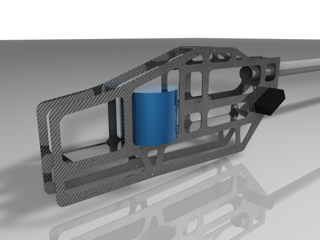

Nabend,
will mir ein neues chassis für meinen eco schnitzen. jetzt weiss ich nicht ob ich das servo ans heckrohr machen soll und so beim riemenspannen nichts einstellen muss, oder ins chassis wie beim acrobat se.
zur zeit tendier ich zur heckrohrmontage.
Wo sind die vorteile bei der chassis montage?
Hier ein erster Entwurf:

also ich sehe es als Vorteil wenn es im Chassis sitzt da es geschützt ist falls die Blätter mal ins Heckrohr krachen, noch eine Vorteil du brauchst keine extra Befestigungschellen oder sonst was für das Servo...
Gruss Bosti

wenn Du einen gut verlegten Bowdenzug verwendest, dann kannst Du das Heckservo gut im Chassis unter bringen. Bietet eher Schwerpunktvorteile, als Nachteile.
Allerdings darfst Du nicht mehr mit Schubstangenanlenkung arbeiten, weil Du sonst nach jedem Riemenspannen das Heck mechanisch neu einstellen musst. Ausserdem solltest Du am Hecksteuerhebel unbedingt eine Verstellmöglichkeit für den Zug verbauen und nicht mit diesen dämlichen Klipsen arbeiten.

@ flatline ich würde das Heckrohr bevorzugen, wenn die Blätter ins Heck schlagen ist der Servo zu weit am Chassis um ihn zu beschädigen.
Ich muß es wissen, bei meinem Heckrohr-Verschleiß

Also ich würde das Servo auch ans Heckrohr machen, einfach wegen dem einstellen schon mal. Weißt Du ja wies mit dem Riemen spannen aussieht! Hab von meinem Raptor das Servo jetzt auch aufs Heckrohr mit einer gescheiter Anlenkung verbaut!!

Ich machs ans Heckrohr. Muss ich zwar leider meine Haube ein bischen Aufdrehmeln, aber das wird mir sonst zu viel Stress.
Und mit Bowdenzuegen hab ich am ZOOM nur katastrophale Ergebnisse gehabt.

Ich habe die Alu-Kompaktmechanik von Krockenberger (leider). Besteht die Möglichkeit, die Gestängelängen beizubehalten, beim wechseln auf das CFK-Chassis (was mir sehr gut gefällt) ?
Achso, ich bin für Heckrohrmontage, da man die Trimmung dann nicht mehr verändern muss!

die Chassis-Variante für das Heck-Servo würde ich aber bei der Planung des Chassis nicht ganz außer acht lassen. Es könnte vielleicht sein, daß du das Chassis mal in einen Rumpf stecken willst und dann ärgerst du dich eventuell, wenn das Servo am Heckrohr keinen Platz mehr hat.
Und ... wenn dir die Carbon-Variante des Servohalters von Ikarus nicht gefällt - du willst doch so und so nen Carbon-Chassis sägen/fräsen - jenes große Loch da vorne - das ist genug Abfall-Material für den Servohalter.
