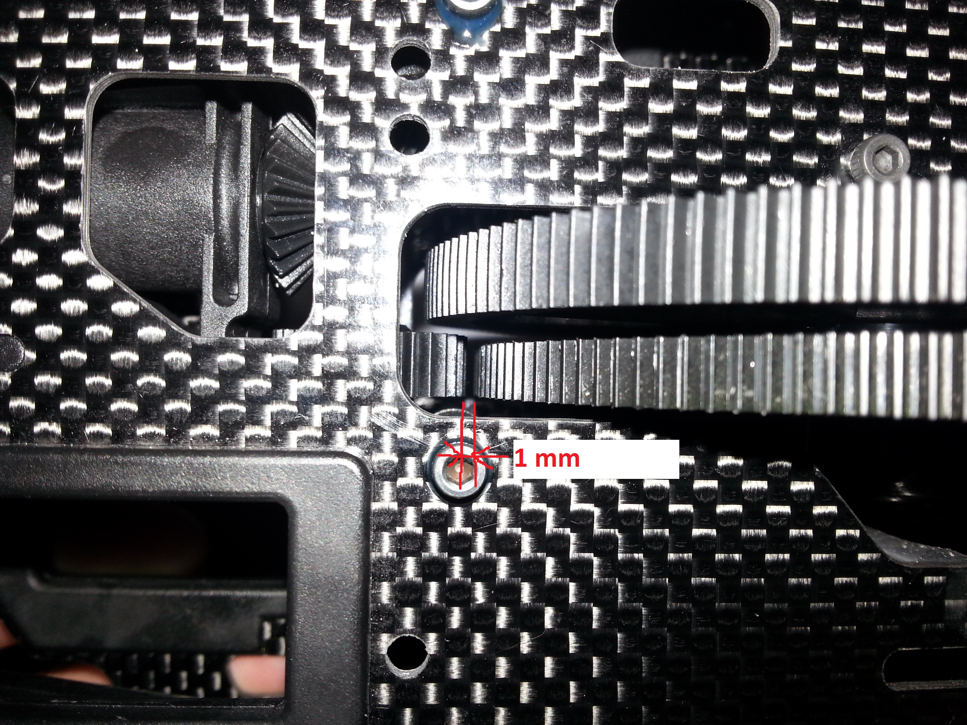

#6 Re: T-rex 500 ESP FBL Kopf und Heckrotor in Pro version
Beitrag von ICE63 »
davyb

Du brauchst den hier : http://www.freakware.de/p/500pro-heckro ... a49641.htm
Im Moment hast du den für Riemen drinn. Da fehlt dir 1 mm. :idea:

#10 Re: T-rex 500 ESP FBL Kopf und Heckrotor in Pro version
Beitrag von davyb »
ich bin mir fast sicher dass ich der für Starrantrieb habe, da der für Riemenantrieb komplett anders aussieht.
Davy

#11 Re: T-rex 500 ESP FBL Kopf und Heckrotor in Pro version
Beitrag von davyb »
also ich habe der vordere Heckantrieb von Pro Version bestellt (mit 36 Zähne) und es passt genau.
