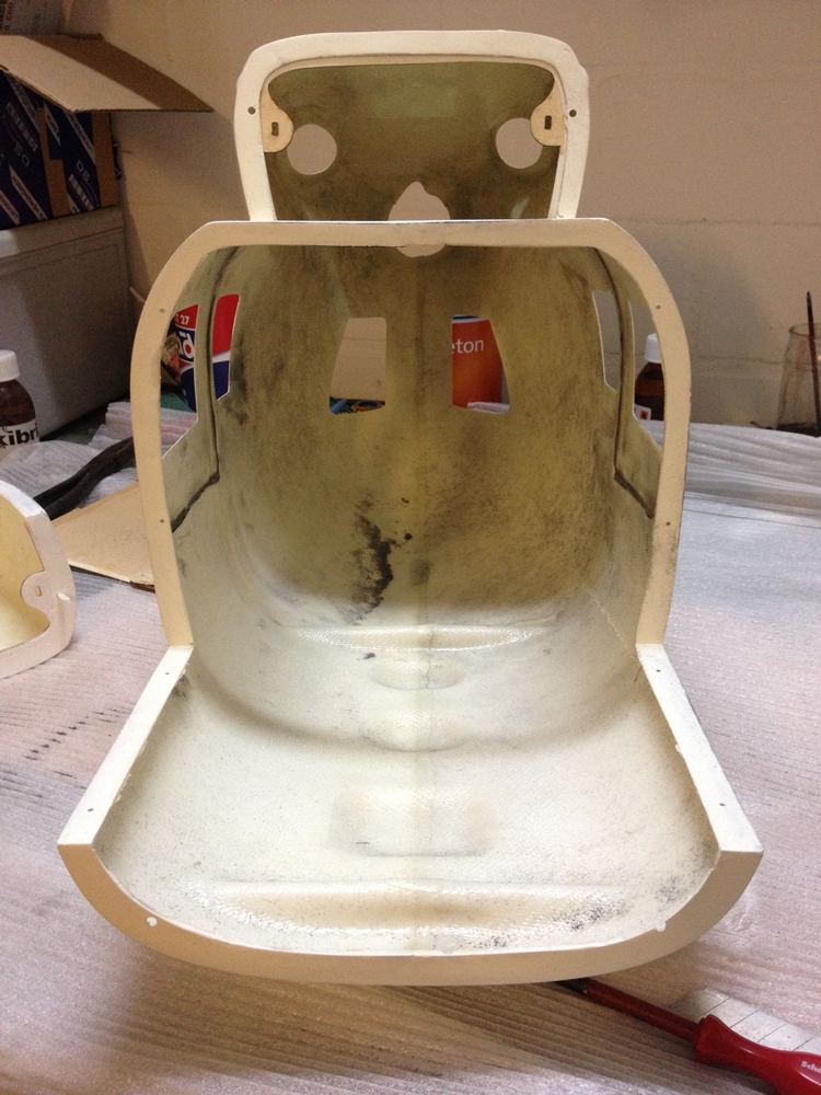

nachdem ich den Rumpf erstmal begutachtet habe, musste ich auch gleich erstmal Hand Anlegen.
Als erstes musste ich die "Scharniere" für die Heckklappen, sowie die "Lüftungsgitter" auf dem Rücken entfernen, außerdem die "Schiene" für die Scheibetüren.
Als nächstes mussten die Spanten raus, denn da muss was anderes rein.
Dies ging erstaunlich einfach, weil die meistens nur punktweise mit Sekundenkleber fixiert waren.

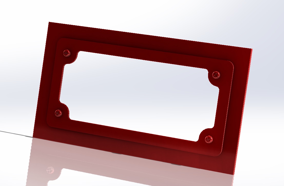

So, nun noch der Rahmen für das Sichtfenster im vorderen Bereich der Cowling, rechte Seite

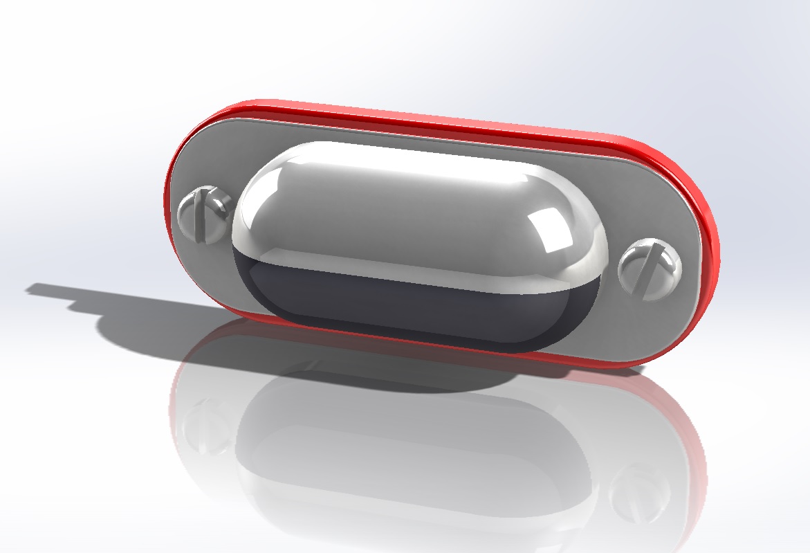

nun noch die kleine Hellah-Lampe, die bei einem Crash erst angeht konstruiert.

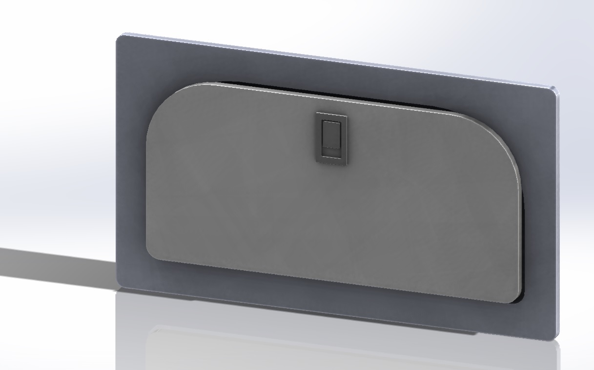

ich hab nun noch ein paar Sachen für die EC konstruiert, zum Beispiel Klappen, aber auch den großen Suchscheinwerfer

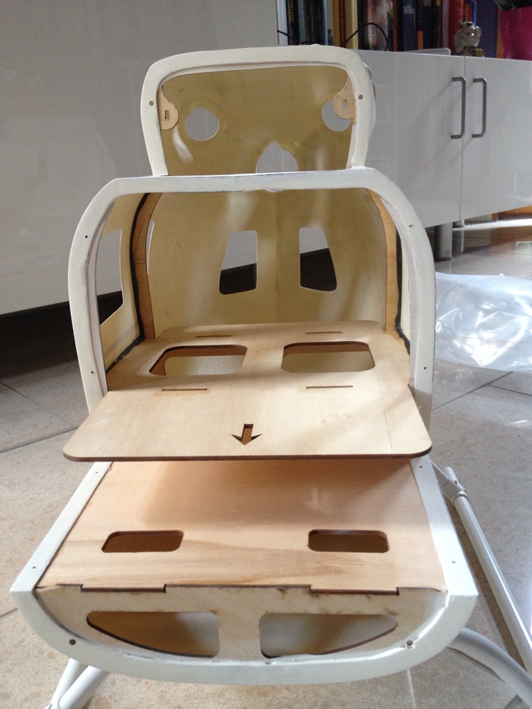

und damit Chris dann auch endlich weiterbauen kann, geht morgen was zur Post.
Die Schrägen Platten sind noch nicht in Endposition gedrückt.
