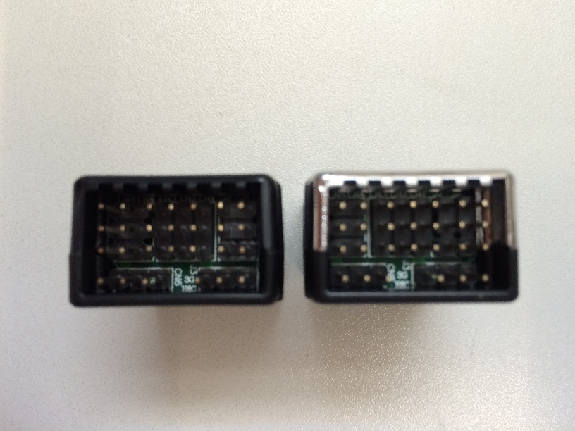

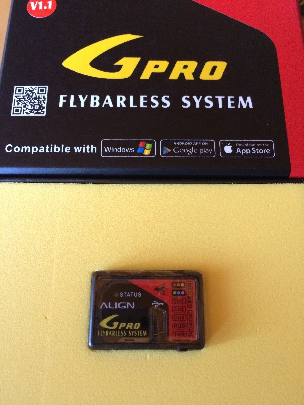

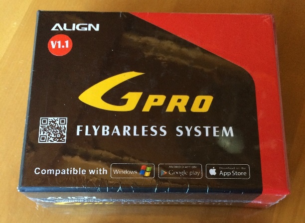

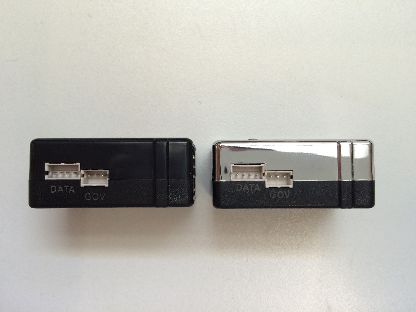

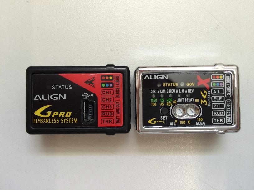

beigefügt Fotos vom neuen GPRO System!

für mich wär mal interessant zu Wissen ob sich hardwareseitig überhaupt viel geändert hat. Eventuell hat ALIGN nur die passende Software zu Ihrer bestehenden Hardware gefunden.
Wenn dem so wäre müsste man versuchen die GPro Software auf das 3GX zu flashen.
Die große Ähnlichkeit auf den oberen Bildern lässt mich glauben, dass das machbar sein sollte.

wie die Bilder zeigen ist es aussen dem 3GX gleich. Die 2 Drehregler fehlen und der Mini-USB Anschluss sind auf der Front dazugekommen.
Zerlegt habe ich es leider noch nicht, obwohl ich sehr neugierig bin, aber dafür ist es mir zu riskant, da man ja nicht weiß, ob es dann noch so fehlerfrei funktioniert.

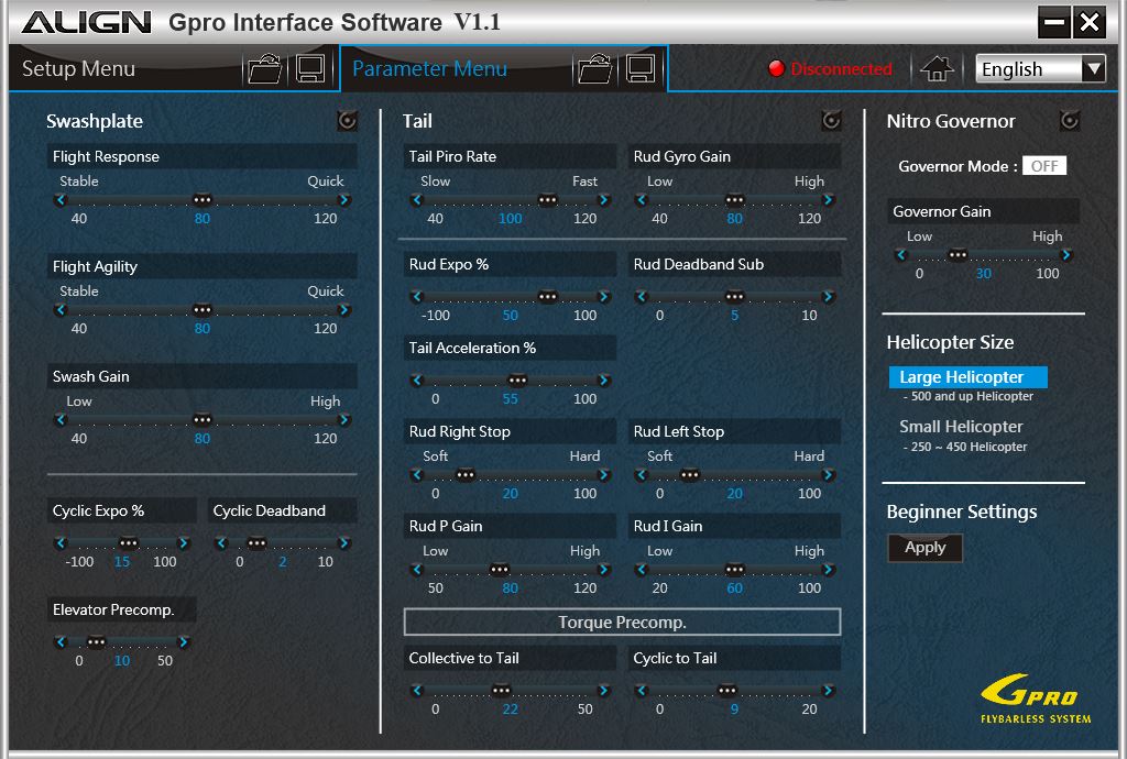

hier Infos zum Konfigurieren. Anleitung auf CD oder in gedruckter Form ist nicht in der Packung, sondern nur ein kleines Blatt wo die Internet-Adresse angeführt ist, wo es den Download und die Anleitung in Englisch gibt.
Also das Konfigurieren erfolgt nicht mehr wie beim 3G oder 3GX durch drücken des kleinen Knopfes am Sensor und Durchführung von 6 Schritten wie z.B. Heli neigen usw.
Man baut das GPRO in den Heli ein, muss darauf achten, dass die Servos am richtigen Kanal (CH1, CH2 oder CH3) angeschlossen werden - hier habe ich 2 Kabel vom 3GX zum GPRO tauschen müssen (CH1 und CH2), alle anderen Kabel habe ich 1:1 verwendet. Danach ist es am einfachsten wenn man ein neues Modell in der Funke anlegt. Ich habe mein Modell angepasst - habe alle Trimmungen, Pitchkurve usw. gelöscht, damit die Wege -100 bis +100 haben.
Dann startet man am Computer die GPRO Software oder man verbindet das GPRO über den Bluetooth Adapter mit dem Smartphone / Tablet. Danach führt man die Konfiguration durch. Bei der ersten Maske muss man prüfen ob die Steuerknüppel in die richtige Richtung gehen z.B. Pitch, am Sender in den Plusbereich, muss am PC Schirm auch in den Plusbereich gehen, oder Roll nach links muss am Sender und PC Schirm ident sein. Auch die Kreselfunktion (Normal und AVCS) stellt man so ein. Wenn die Bewegungen richtig gemacht werden, geht man zum nächsten Punkt.
Hier teilt man der Software mit, wie das GPRO eingebaut, in welche Richtung sich der Hauptrotor dreht und wählt auch den Taumelscheibentyp aus.
So stellt man weiters die Taumelscheibenservos für Pitch ein, dass sie sich in die richtige Richtung bewegen und das kollektive Pitch sowie die 0 Grad stellt. Anschließen gibt es zum Schluß noch eine Maske für das Heck. Auch hier kann man diesmal sehr einfach und toll am PC die Endpunkte mittels Schieberegler einstellen. Funktioniert viel besser als mit dem 3G/3GX.
Wenn man diese Einstellungen hat. Kann man noch die Parameter einstellen. Hier habe ich den Anfängermodus gewählt und da liegt er wirklich super in der Luft, dieser Modus ist vielleicht auch für die Scale-Helis ideal.
Mehr Einstellungen habe ich bis jetzt noch nicht geändert. Auch das Expo hat er sich selbst eingestellt.

- So sieht bei mir die Maske mit den Parameter aus. Wo ich nur die "Beginner Settings" aktiviert habe - alle anderen Einstellungen sind nicht verändert worden.
