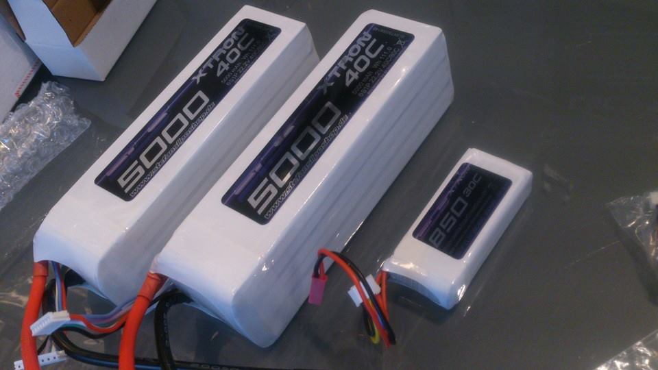

Hallo Leute,
ich weiß, dieser Thread ist schon etwas älter. Aber aus aktuellem Anlass möchte ich doch hier anschließen und meine Erfahrungen schildern.
Ich flog bisher ja 0815 Lipos - mehr brauchte ich für meinen Flugstil eigentlich nicht (dachte ich). Heute bin ich das erste Mal mit SLS Lipos geflogen.
Ich habe mir für meinen Alien 600 folgende Akkus neu zugelegt:
* SLS XTRON 5000er 6S 40/80C
* SLS XTRON 5000er 6S 30/60C
Mitte dieser Woche flog ich nach einer Setup-Anderung (15er Ritzel statt 12er Ritzel) bereits mit meinen alten Lipos. Diese hatten bereits fast 70 Zyklen auf dem Buckel und waren 2 Jahre alt. Die hatten vorher noch nie gebläht. Aber mit dem neuen Setup (2200 rpm) habe ich beide zum blähen gebraucht. Mein Lipoblitzer sprach vom Start weg an und meinte dass die Lipos überfordert waren. Ich schenke dem nicht all zu große Beachtung und schob das auf den Umstand, dass ich die Lipos normalerweise vorwärme und an diesem Tag dies aber nicht getan hatte.
Heute flog ich dann mit dem selben Setup mit beiden SLS Lipos. Vorweg muss ich sagen - zwischen dem 30/60C und 40/80 C konnte ich keinen Unterschied feststellen.
Von Start weg hatten die SLS druck wie Sau und es gab so gut wie keine Drehzahleinbrüche (Mezon 130A Regler). Aber dann auf einmal nach ca. 4 Minuten Flugzeit schaltete der Regler auf 50% Leistung zurück. Gerade als ich Kopfüber flog. Aber ich konnte noch ganz normal landen. Dachte schon ich hätte den Regler überlastet. Der Akku hatte noch 10% Restkapazität.
Beim zweiten Flug mit dem 30C Akku das selbe. 4 Minuten voller Druck und dann von einer Sekunde auf die andere rapider Spannungsabfall und Regler schaltet zurück. Nichteinmal der Lipoblitzer kam dazu die Spannungen von 3.6 bis 3.4 Volt anzuzeigen, weil diese bis zum Schluss anscheinend immer darüber lag.
Es ist also wirklich wahr, dass die SLS XTRON bis zum Schluss volle Leistung bringen und dann rapide abfallen. Wenn man das weis und mit einem Timer fliegt ist das super in Ordnung.
Ich kann also die SLS wirklich jedem vorbehaltlos empfehlen der viel von seinen Akkus erwartet.
Anmerkung: Ich loggte 146 Ampere Stromspitzen bei den Flügen.
LG Roland

na dann ist ja noch Luft - bei 40c Rating müssen 200 A Dauerstrom drin sein, und dann paßt das auch mit dem Lipoblitzer - nur das in der Realität keiner echte 200 A Dauerstrom zieht, dann wär der Akku nach 90 Sekunden zu 100 % entladen.... :)

Das ist uebrigens der beste Weg einen nagelneuen Akku gleich mal zu schrotten.
Aber 8 min Spass fuer 200 Euro schrott ist ja auch ned schlecht.
Hoffe fuer dich dass die es ueberlebt haben.

Ich habe mir ja extra "Markenakkus" zugelegt die so etwas (laut Werbeaussage) locker aushalten sollten.

dive26 hat geschrieben:Der Akku hatte noch 10% Restkapazität
Das soll eine Werbeaussage von Stefan sein?
Kann ich nicht glauben.

Meine 0815 Akkus bin ich regelmäßig unter 5% leergeflogen. Natürlich werden Akkus nicht mit Absicht so weit entladen, passiert aber.
Für mich ist ein guter Akku der meine Eigenheiten mitmacht. Ich erwarte von einem guten Akku dass er so etwas aushält wenn es mal passiert.
Da ich nicht der Vielflieger bin und auch immer sehr viele Akkus gleichzeitig verwende erreichen meine Akkus eher das zeitliche Ende als zuviele Zyklen. Im Schnitt habe ich 70-100 Zyklen bei 2 Jahresverwendung auf meinen Lipos.
Aber bei den Akkus sieht es jeder etwas anders. Jeder hat hier seine eigene Philosophie. Ich kann nur meine Erfahrungen und mein Umgang mit meinen Akkus hier schildern.
Auszug aus dem "SLS-Lipo-ABC":
... Daher wäre eine Lagerspannung von 3,70V - 3,75V (im Leerlauf gemessen, dabei kommt es schon auf 0,05V an!) deutlich geeigneter. Das entspricht einem Energiegehalt von etwa 10% - 20%.
Also sind 10% Restkapazität (ca. 3.7 Volt nach dem Landen) doch ok.
Mein Regler hat eben auf 50% zurückgeschalten als kurzzeitig 3.4 Volt unterschritten wurde. Aber wenn das ein Akku nicht aushält, dann wäre er lieber als Barbie-Puppe auf die Welt gekommen :mrgreen: .
Ich kauf mir auch kein Auto mit 80 Liter Tank und tanke dann immer schon bei 40 Liter nach :mrgreen:
