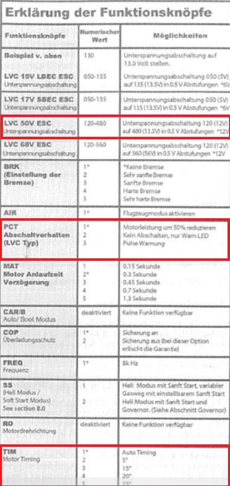

Danke jetzt bin ich schon etwas schlauer was das betrifft.
the-fallen hat geschrieben:Die Frage kapiere ich nicht ganz - also schieße ich in's Blaue:
Es geht mir eigl nur darum "Wie" ich den Wert eingeben muss. Habe mal ein Bild hochgeladen.

Das riecht nach Druckfehler. Überall werden die Vx10 als Wert genommen. Nur bei deinem ist es nicht so. 480 = 13,5V kann nicht stimmen. Ich behaupte 480 = 48V.
Eingeben wirst du den Wert indem du die Funktion auswählst, und dann den Wert hintendran. Hab die Progkarte schon lange nicht mehr in der Hand gehabt. :oops:

Also ich habe folgende Einstellung bei LVC vorgenommen.
3V/Zelle =36V.
Eingegeben habe ich also 360 und mit Enter bestätigt.
Sollte also jetzt der gewünschte Wert eingetragen sein.

Bei Timing weiß ich noch nicht was ich da eingeben soll. Habe den Wert auf Auto-Timing gelassen.

Autotiming sollte okay sein. Wenn das so gar nicht hinhaut merkst du das schon. Ansonsten mal im Internet suchen ob der Hersteller eine Empfehlung rausgibt.
3V/Zelle finde ich zu wenig. Ich bin eher Freund von "50% Leistungsreduzierung" bei 3.4V oder 3.3V, denn gerade die neuen Lipos halten ihre Spannungskurze bis ganz kurz vor dem Tod auf hohem Niveau. Kann also sein dass beim Unterschreiten der 3.0V (auch bei Last) der Akku schon zu tief entladen ist.
Aber ist sicher ein Geschmacks- und Streitthema. Am besten beraten ist man auf Dauer mit Telemetrie oder akribischen anpassen des Timers im Sender und überwachen der nachgeladenen Menge am Ladegerät.
