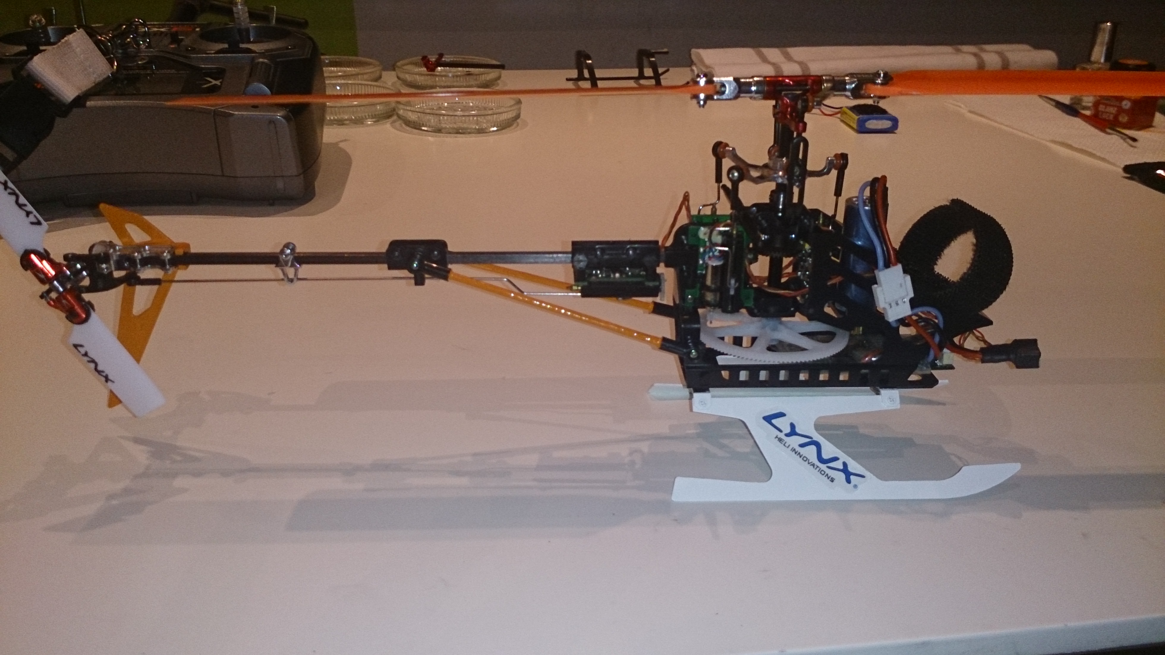

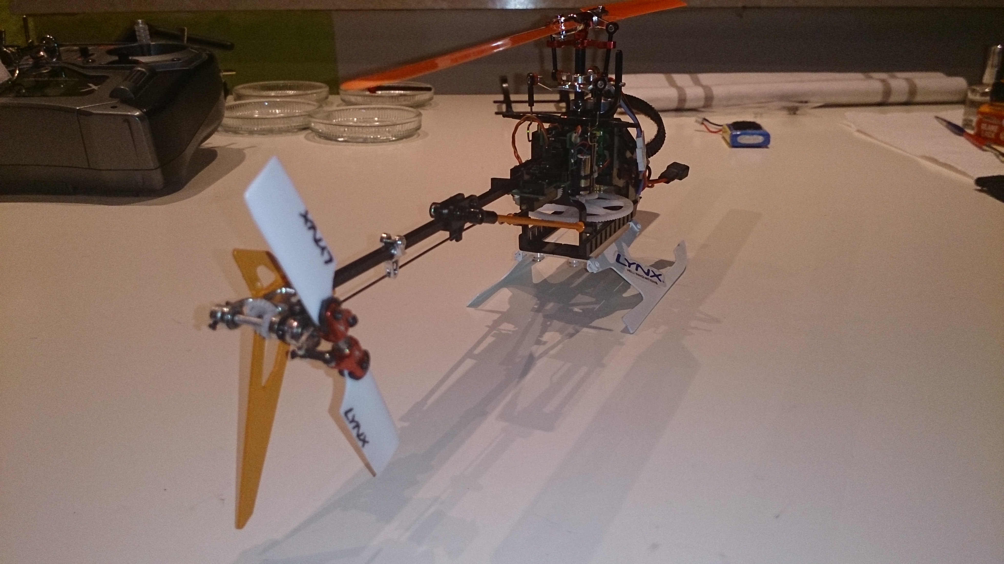

Jepp wie gesagt.. Der heli is bis auf de servos komplett neu aufgebaut.muß dazu sagen das die servos schon fast 1 jahr aufm Buckel haben...hier mal paar bilser
- DSC_0059.JPG (1.81 MiB) 4416 mal betrachtet
- DSC_0058.JPG (1.72 MiB) 4417 mal betrachtet

Ja habe ich beim aufbauen gemacht..gestern fing das heckservo an zu zucken...Habe es geöffnet und schön verschlackt... Wohl zuviel bremsenreiniger genohmen.habe mir nun teslanol bestellt.dann kriegt jeder Servo ein tropfen ab..soll wunder bewirken.Aber eben draußen ersten Testflug... Fliegt sehr schön. Mal abwarten wenn das zeug da ist.aber denke auch das es die servos sind.

Ja..neue BLW is drin,hab aber einen leichten unsauberen blattspurlauf..ca 2mm...denke is noch ok für den Zwerg...werde es mit teslanol versuchen ob es dann weg is...da de servos fur meine Begriffe zu viel Spiel haben
