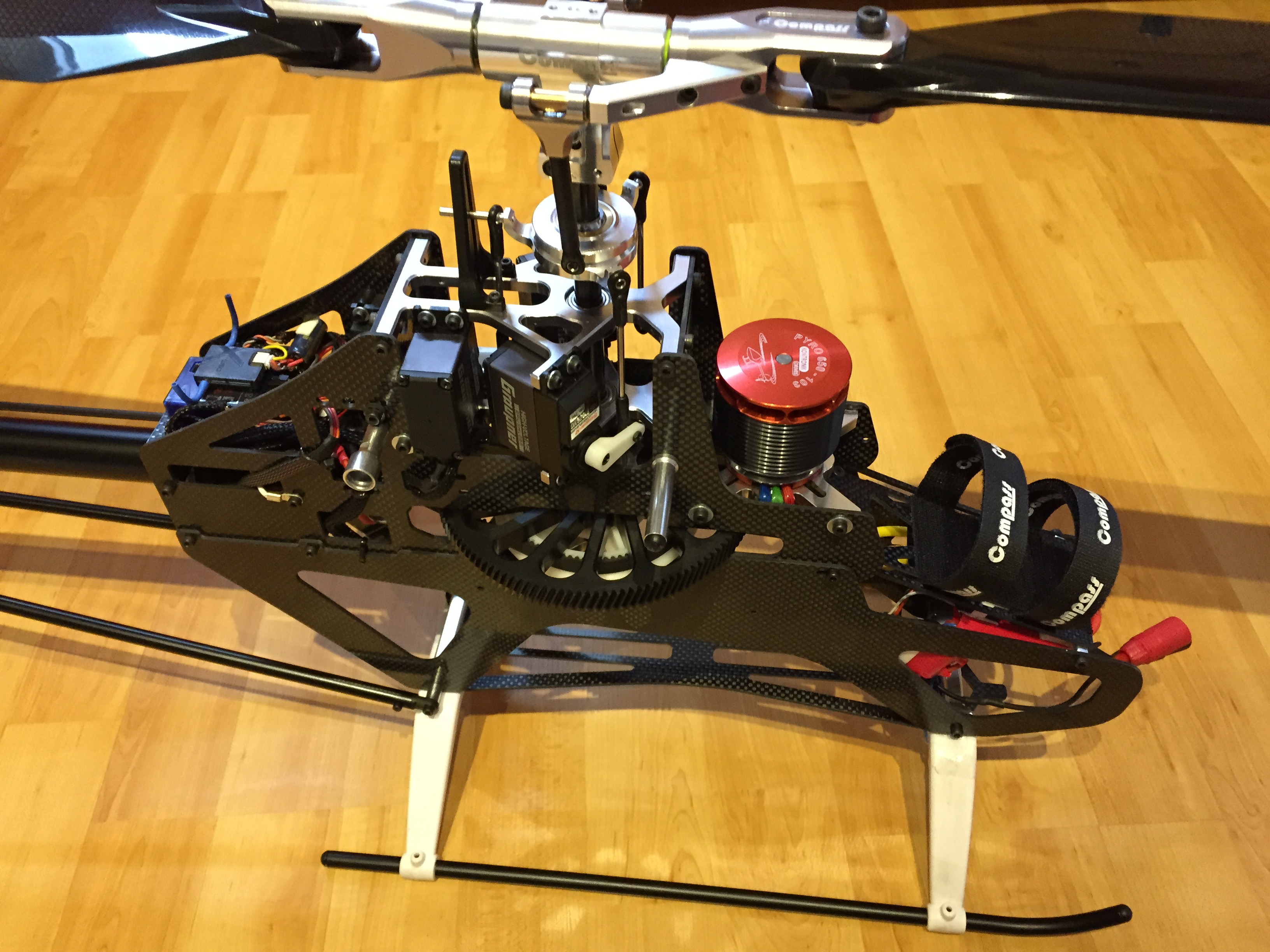

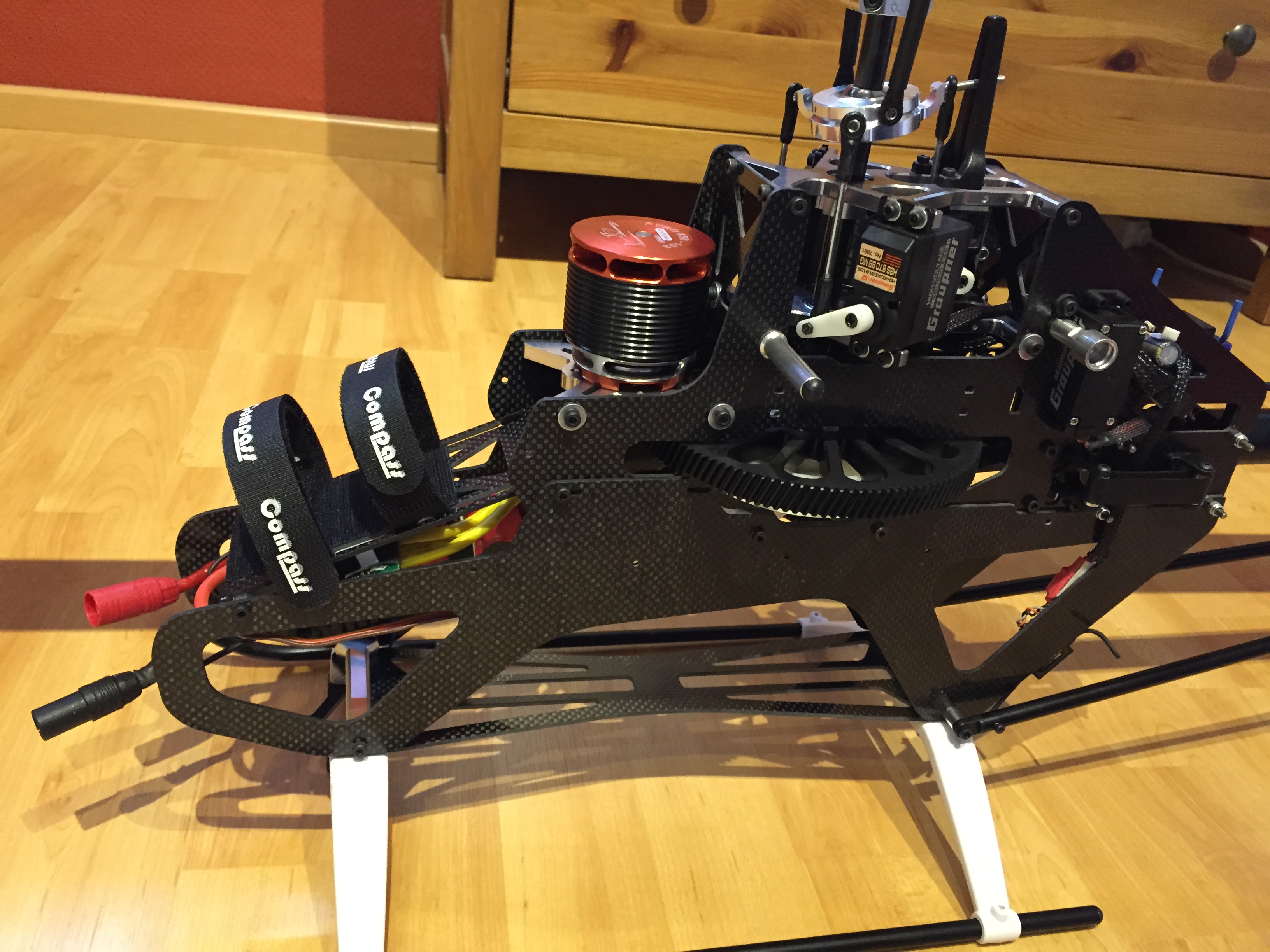

Hallo nach gut 2 monaten intensiven test´s ist nun mein erster 700er heli mit voll 3D tauglichen 6S setup fertig :mrgreen:
Den 7HV Ultimate habe ich soweit erleichtert, das ich jetzt bei glatten 4KG flugfertig bin incl 6S 5000er akku, ich habe ein paar motoren, und übersetzungen getestet
Und bin beim Pyro 650-103 mit 11er Ritzel Gelandet, dieser motor hat solch eine kraft, um den 7Hv bei 1900 Rpm am kopf mit 14 grad perfekt zu befeuern, und dabei trotzdem maximal handwarm zu bleiben,
KONTRONIK!!! das ist ein sehr geiler motor :D flugzeiten habe ich zwischen 4,30 und 12 minuten je nach drehzahl, und der heli macht einen rießen spass, da stauen manche kollegen mit ihren 12s setup´s nur :P

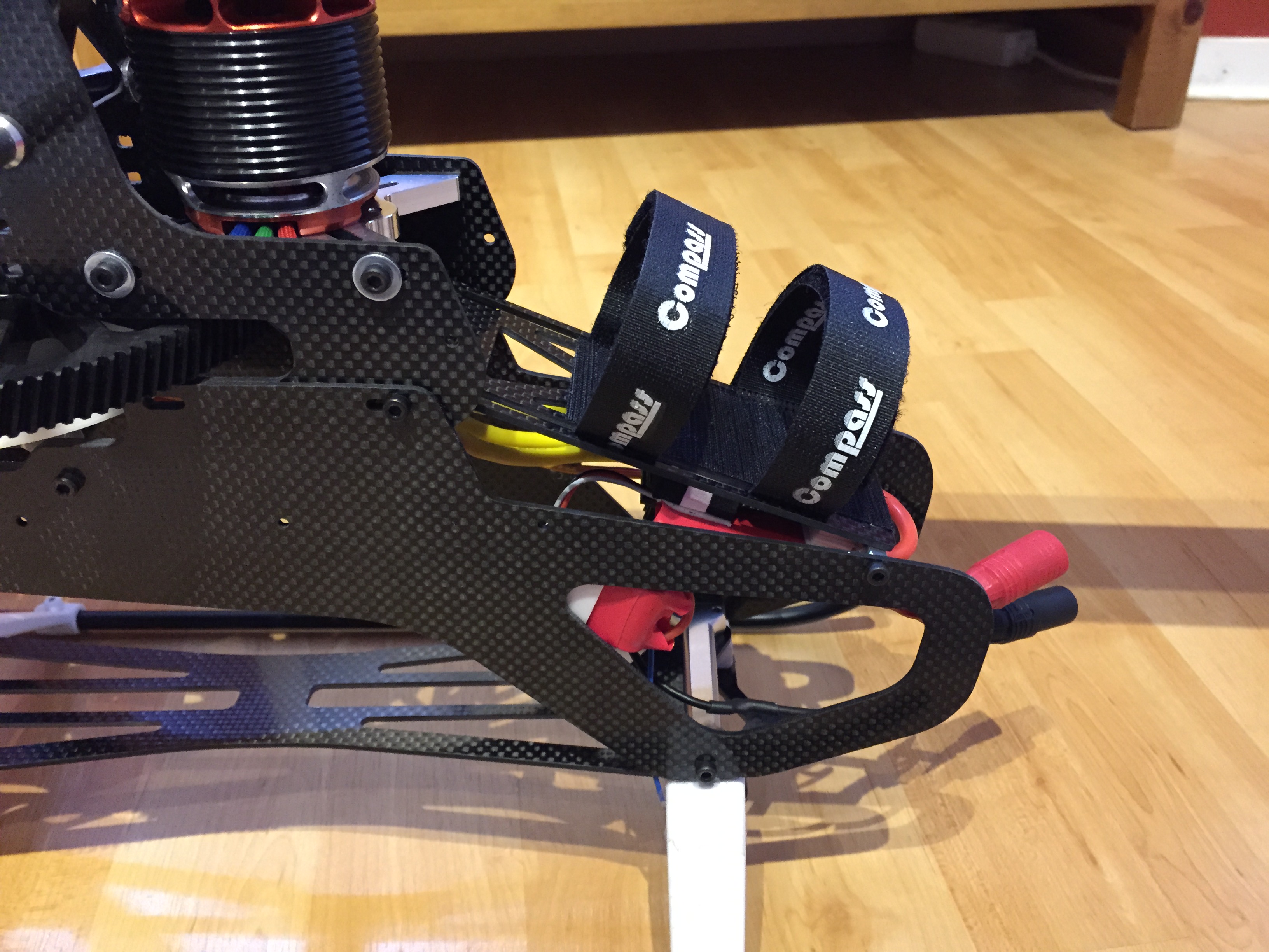

Beitrag von fabian-ti4400 »
niigata hat geschrieben:Hallo, habe mit Freude deinen kleinen Bericht gelesen da ich insgeheim immer mal mit dem Gedanken gespielt aber einen 700er mit 6S zu bauen für kleines Geld. Fliege jetzt einen 6HV Ultimate mit einem von Slowflyworld gewickeltem Pyro 650, 1043KV. Das Ding geht echt super gut, die Blicke das es ,,nur" 6S ist wenn die Haube nach einem Flug abgenommen wird kenne ich nur zu gut :D
Wieviel Gewicht hast du denn aus dem 7HV rausgeholt und an welchen Stellen ?
Welche Rotorblätter sind im Einsatz ?
Hält das Heck bei Low RPM ?
Würde mich echt interessieren da der 7HV für vergleichsweise kleines Geld zu haben sind.
Gruß Michael
PS: Video wäre natürlich super
Hallo Niigata danke für dein Interesse, also wenn du dir Fotos von anderen 7hv,s ansiehst wirst du sehn das ich vorne die chassiplatten geändert habe und der Akku jetzt oben auf der regler Platte sitzt (in einem andern Winkel) und die akku schiene, samt halter rausgeflogen ist, genauso wie die motorgegenlager Platte, dann habe ich das heckrohr noch von der 0,8mm Version durch die 0,6mm Version ersetzt,, das wars eigendlich im großen und ganzen, wenn du noch Vorschläge hast immer raus damit :bounce: und der Schwerpunkt passt auch zu 98 prozent
