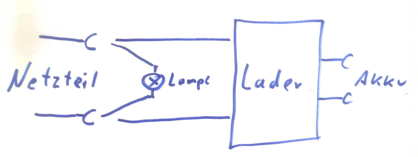

Hänge mal zum Test eine 12 V Glühlampe als Grundlast dran... Evt. ist dann dein Problem mit zu hoher Spannung gegessen :)
Du meinst beim Laden einfach dazuhängen?
In Reihe geschaltet?
Weil parallel ändert sich ja an den Volt nix, oder?

einfach die 12V Lampe parallel zu Netzteil Ausgang...

Hey Danke!!
bei uns in der Garage liegt sicher noch so ne 12V Birne rum.
