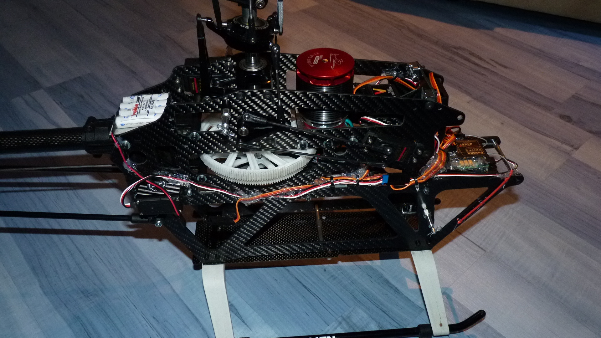

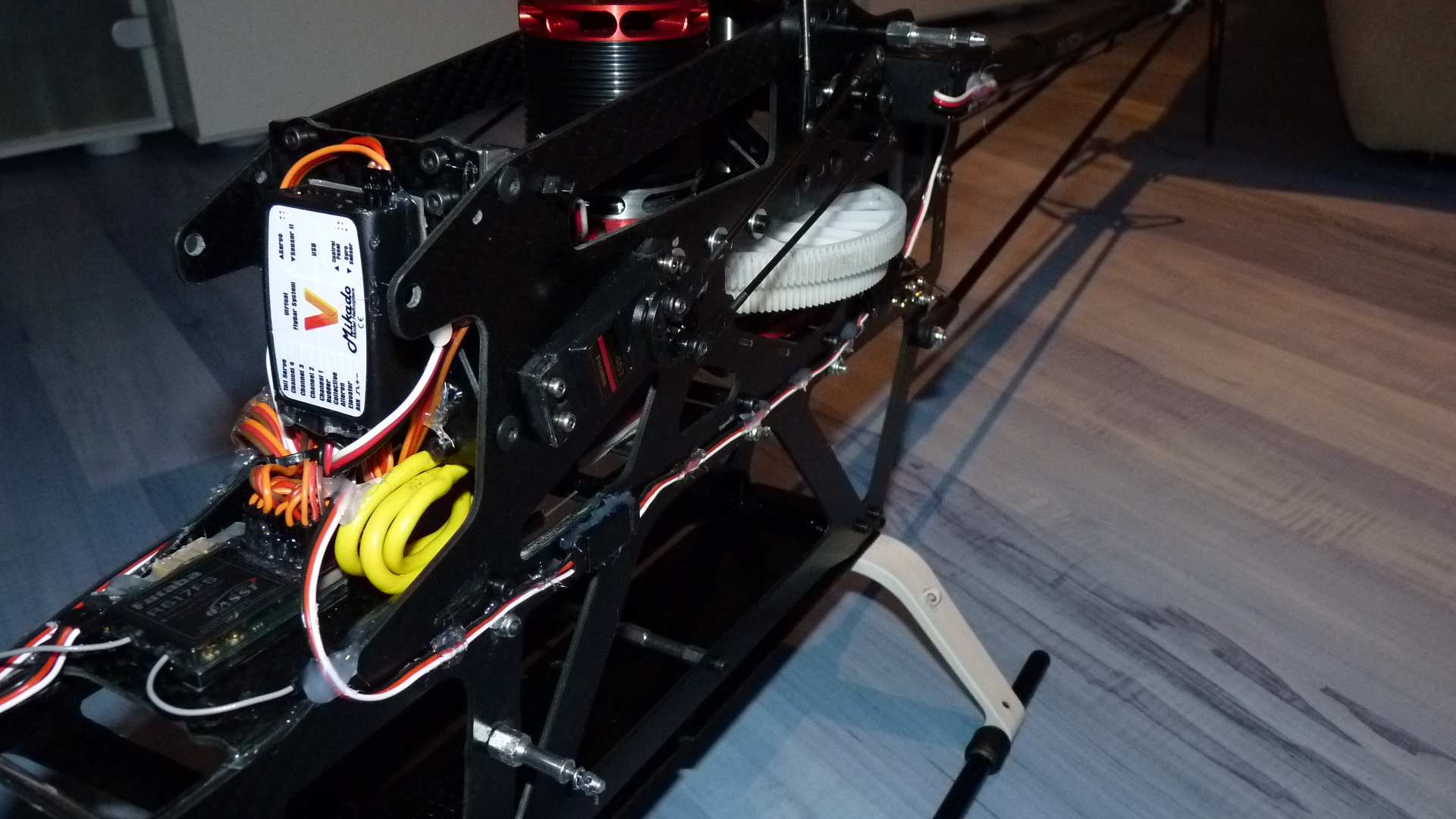

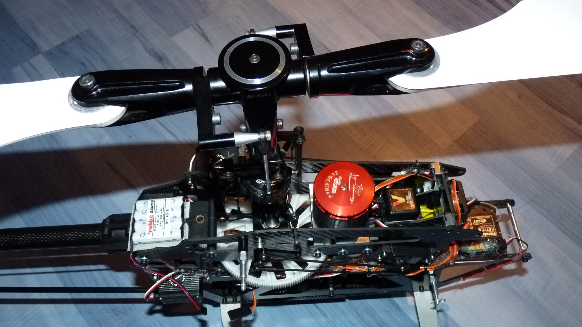

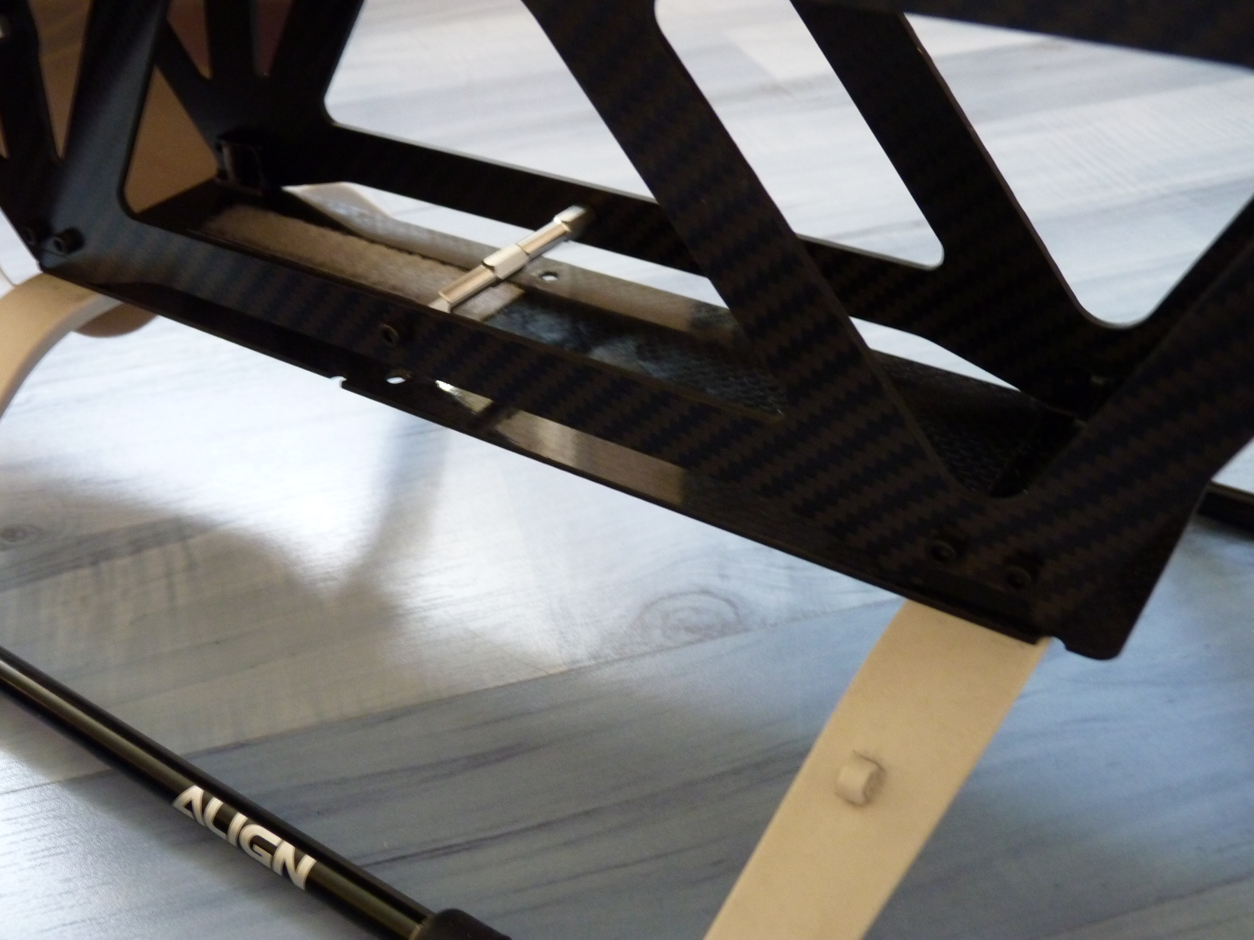

hi,
ich habe das gleiche Problem gehabt und mußte von meinen Umbaukit die Bodenplatte und einen Chassisverbinder einbauen !
Bei dem Erstflug war an ein abheben nicht zu denken - dass Chassis ist unterhalb der des Akkuschubes einfach zu instabil und erzeugt schon beim hochdrehen erheblich Vibrationen die so stark waren, dass ein abheben nicht erfolgen konnte. Da ich die Einstellung vom V-Stabi nicht verändert hatte, konnte man das gut vergleichen !
Nach dem ich das geändert hatte, konnte das System ohne Probleme betrieben werden !
Hier einmal ein paar Bilder !

Dux hat geschrieben:hi,
Hättest du auch ein paar Fotos ohne Haube.Sieht klasse aus.Den Rat mit der Strebe werd ich auch gleich befolgen.

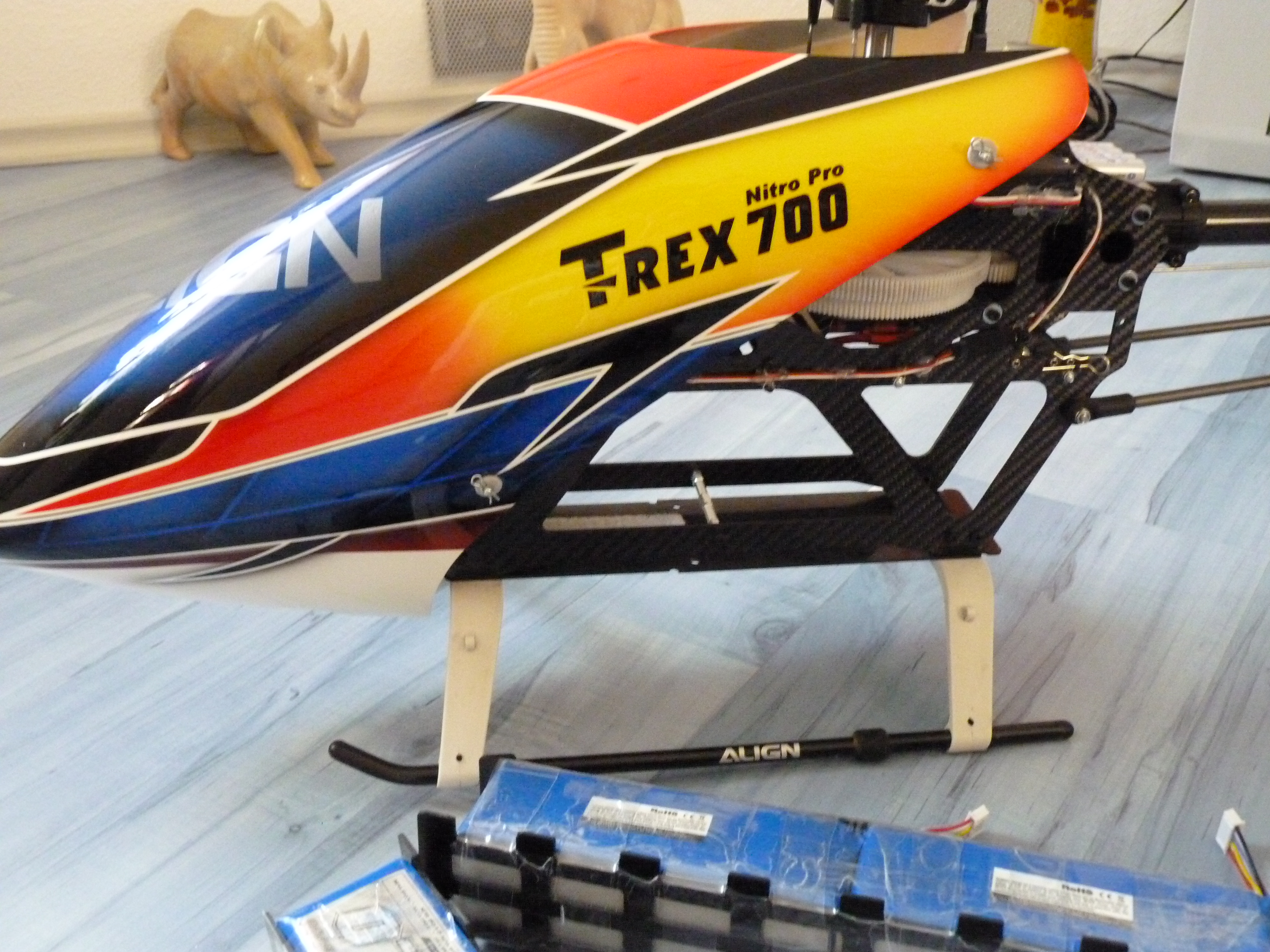

hi Chris,
war gestern wieder fliegen und der Heli geht einfach super, auch das mit dem Akkuwechsel ist eine phantastische Sache !
Was uns auch aufgefallen ist, dass der Heli noch um ein vielfaches leiser geworden ist - warum, keine Ahnung !
Hier noch einmal die gewünschten Bilder.
Würde mich freuen, wenn ihr auch einmal ein paar Bilder eurer fertig gestellten Akku hier reinstellt !°
