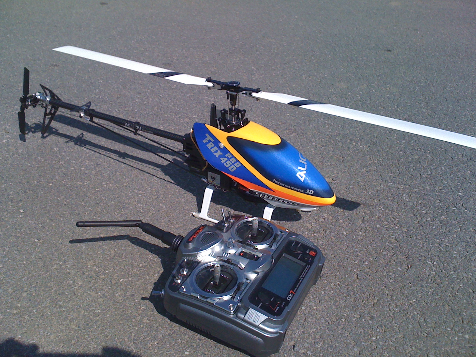

Das hab ich Gestern mal geschossen ...
Zwar kein 600er aber immer hin n Rex ;)

Corny hat geschrieben:Das hab ich Gestern mal geschossen ...
Den Rex, oder das Foto? :) :wink:
