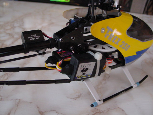

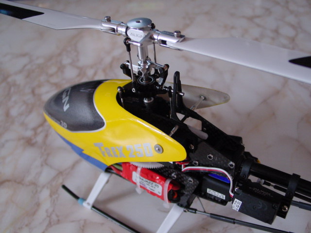

Hallo Leute,
ich habe mir durch einen günstigen Zufall erlauben dürfen, mir drei Align 3G zulegen zu dürfen. :-) Somit werde ich über kurz oder lang
mit meinen 250/450/600 Rexen wohl Paddellos unterwegs sein. Zumindest bin ich schon ganz heiß drauf, nachdem der 250er jetzt den
Anfang machen durfte, und den ersten Einstellhüpfer im Wohnzimmer (nein, es war sonst keiner da, und ich weiß meistens was ich tue)
mehr als gut absolviert hat. *freu*
Ich habe es mir sehr lange und ausführlich überlegt, ob ich denn jemals auf FBL umsteigen kann/soll/möchte/muss/will, oder was auch
immer. Im Endeffekt waren mehrere Dinge ausschlaggebend. Mittlerweile muss ich bei meinen 450/600er Rexen doch deutlich in der
Flugzeit zurückschrauben, da ich sonst einen Akku nach dem anderen killen würde. Zudem ist mir der 450er trotz seines guten Setups
mit Scorpion 2221-8/14er-Ritzel, Jazz und guten SLS 30C jetzt schon ein kleines bisschen zu "lahm". Zyklisch will ich einfach nunmal
mehr, als es das leichteste Paddel je hergeben würde. Zudem stoße ich neuerdings immer öfter an die Grenzen eines Gy401, der bei
extremen Rückwärtsfiguren schon mal seinen Dienst "anders" verrichtet, als ihm zugetan. (So viel Platz hab ich noch nie gebraucht, wie
beim abfangen eines umschlagenden 401ers...) Gut, der 600er wird nach wie vor ein "Bus" bleiben, da ich erstmal bei den 6S-Lipos
bleiben werde, aber selbst da müßte eigentlich noch ne Kleinigkeit gehen. Und meinen Gy611 kann ich dann ja als Vorwand nehmen,
mir irgendwann nochmal einen Heli kaufen zu "müssen"... *g*
Den 250er hab ich ja noch nicht so lange, und ich war (sorry Vorbesitzer) von Anfang an nicht 100%ig zufrieden mit dem Setup. Also
muss der Kleine eben den Vorreiter für mein allererstes FBL-System machen. Nochmal sorry Vorbesitzer, aber da geht zur Not am wenigsten
kaputt, sollte es Schwierigkeiten geben. Also gleich mal ein bisschen Setupoptimierung betrieben, und einen MiniJazz20, drei DS410 für
die Taumelscheibe, und ein DS420 fürs Heck mitgeordert. Und hey! Es passt alles in den Kleinen rein, ohne dass es aussieht wie ein
beim kochen geplatztes Osterei, und das sogar ohne auch nur ein Kabel zu kürzen! Noch besser, der Schwerpunkt stimmt hundertprozentig!
Wie weiter oben schon geschrieben, konnte ich es einfach nicht lassen, und hab den ersten Hüpfer in meinem kleinen Wohnzimmer zu
meiner vollsten Zufriedenheit absolviert. Ich mag zwar auch nicht unbedingt die Einstellerei per Taster/Senderhebel, aber ich muß schon
zugeben, dass es wirklich wirklich einfach von der Hand geht, WENN man alles gründlich vorher durchliest, und sich auch im Vorfeld zu
dem Thema schlau macht. Eine genaueste mechanische Einstellung sollte man nicht extra erwähnen müssen, da bei Helis eigentlich nichts
anderes in Frage kommt, aber es sei hier einfach nochmal angefügt.
Zu gegebener Zeit, und wenn ich mir sicher bin zu dem Thema nichts falsches zu erzählen, werde ich vielleicht mal mehr zu Material, Setup,
Flugeigenschaften, und dergleichen über MEINE Rexe schreiben. Ob ich gut genug werde in diesem Thema, um da ein Tutorial zu schreiben
oder zu filmen, das warten wir mal besser ab. Aber für diejenigen, die es bis hier durchgehalten haben (für die anderen natürlich auch *g*),
wenigsten noch kurz zwei Bildchen. Und Ehrenwort, nix Photoshop, es passt tatsächlich alles rein...

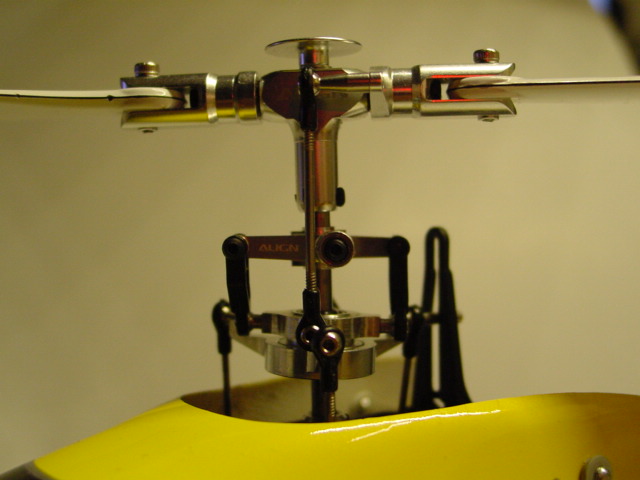

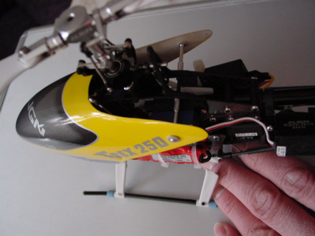

Sooo, das Fliegen mit dem Paddel-450er hat echt Spaß gemacht. :scratch: :mrgreen:
Ja ok, das auch, aber ich hab leider nur die Grundeinstellung der Empfindlichkeiten erreichen können. Vorher war noch ein anderes "Problemchen".
Ich laste das jetzt mal mir an, denn ich sollte es eigentlich besser wissen... Der Taumelscheibenmitnehmer war nicht fest genug beim 250er 3G,
weswegen er mir beim ersten Startversuch ziemlich unwillkürlich rumtaumelte - der ganze Heli, nicht nur die Scheibe.
Ok, Taumelscheibenmitnehmerklemmung (was für ein Wort) noch etwas fester angedreht, was eben so geht, mit einem Schräubchen, das gerade
mal Einskommaschlagmichtotmillimeter hat. War aber immer noch nicht ausreichend, da ich erstens die Schraube wegen der Kugellager der Hebel
nicht ZU fest machen wollte, und zweitens ich die Hauptrotorwelle an der Montagestelle weder angeraut habe, noch wenigsten mit Kleber fixiert habe.
Loctide Mittelfest hätte vermutlich schon gereicht, aber nein, man will es ja erst mal so probieren...
Naja, auf jeden Fall hat sich beim Test des Einrastverhaltens Nick/Roll/Gier der Ts-Mitnehmer wieder gelöst, was zur Folge hatte, das sofort fast
Vollpitch anlag... negativ... aus Augenhöhe... bei 3600 rpm... Dank meiner überragenden Reflexe, und meiner hervorragenden... Quatsch! Natürlich
war es purer Zufall, dass der Heli exakt senkrecht nach unten kam, und außer eines gebrochenen unzerstörbaren Landekufenbügels und einer Delle
in einer Landekufe sonst nichts kaputt ging. Ich dachte in der ersten millionstel Sekunde erst an eine Störung, aber nee, ich hab ja FASST...
Also, was hätte ich vorher besser machen können? Richtig! Nie an eine Klemmung glauben, die glattes Metall auf glattes Metall hat, und sonst nichts.
Ich werde es also dieses mal gleich richtig machen, und erstens ein Gewinde für eine kleine Madenschraube in den TS-Mitnehmer machen, die Welle
etwas anrauhen/abflachen/wieauchimmerbearbeiten, diese Madenschraube dann mit Loctide sichern, und zusätzlich noch ein kleines Schlückchen Loctide
zwischen Taumelscheibenmitnehmer und Hauptrotorwelle schütten. Ein zehntel Tröpchen müßte aber reichen, soll ja nicht in die Taumelscheibe fließen.
Genau solche Vorkommnisse waren mir von vornherein klar, denn die passieren mir immer, wenn ich etwas zum ersten mal mache. Genau deswegen
hab ich auch den kleinen 250er als Ausprobieropfer ausgesucht, denn ein Kufenbügel um 1,50€ (das Viererpäckchen zu 6€) hätte bei jedem anderen
meiner Helis bei weitem nicht gereicht. Vermute ich einfach mal. Also kann ich jetzt endlich wieder mal ein wenig basteln, und dann das ganze Helilein
nochmal mit gutem und beruhigtem Gewissen weiter feineinstellen. Hab ja noch zwei andere Helis, mit denen ich durch die Luft paddeln kann.
Wer tapfer gelesen hat, der darf auch folgendes "Schadensbild" anschauen. Wer nicht lesen kann, der kuckt eben nur das Bild. Auch egal. ;-)
Schönen guten Abend noch! :-) ;-)
P.S.: Der "Schaden" befindet sich im unteren rechten Viertel des Bildes. Ist sonst schwer zu finden. ;-)
Edit: Hab ein runtergefallenes n wieder gefunden. :oops:
