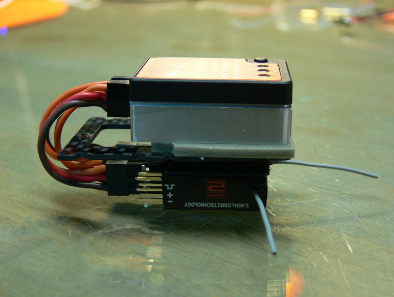

@Walter, vielen Dank habs genauso gemacht. Jetzt steht das Heck ganz gut, die Taumelscheibe war ja von anfang an sehr gut.
Hier mal zwei Bilder von meinem Empfänger MB Paket mit extra dafür angefertigten Kabeln so das man das ganze nach anschluß der Servokabel einfach in den Heli einschieben kann.
LG Markus

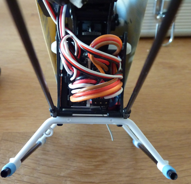

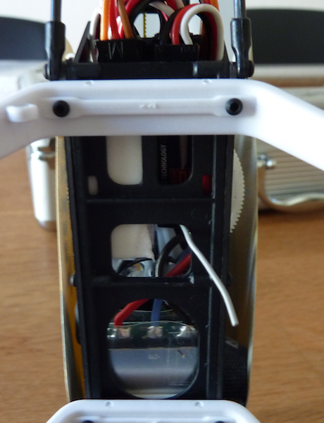

Moin,
ich habe nun auch mal ein paar Fotos von dem Beast im 250er gemacht.
Es sind die Standard Servos und der Microheli Kopf verbaut. Die Anlenkungskugeln der TS-Servos sind im dritten Loch von der Servomitte aus gesehen verbaut. Mit dieser Einstellung hatte ich keine Probleme die 6° einzustellen.
Das Beast ist mit einem Tesa Spiegelband einfach auf die untere Platte geklebt und funktioniert fast perfekt.
Ein wenig wobbelt die TS nach harten Manövern nach, das werde ich aber noch versuchen über die Potis einzustellen.
Das Heck steht fast perfekt, ich glaube noch besser wäre es mit einem anderen Regler, jedoch scheue ich die extra Kosten und die paar ° rausgedrehe passieren auch nur bei harten Manövern mit +- 12° Pitch.
Wichtig ist den Headin Lock Anteil runter zu stellen, ansonsten schwingt sich das Heck mächtig auf.
Wie auf den Fotos zu sehen, habe ich an der einen Seitenplatte die Strebe weggeschnitten um an die Potis zu kommen.
gruss timo
