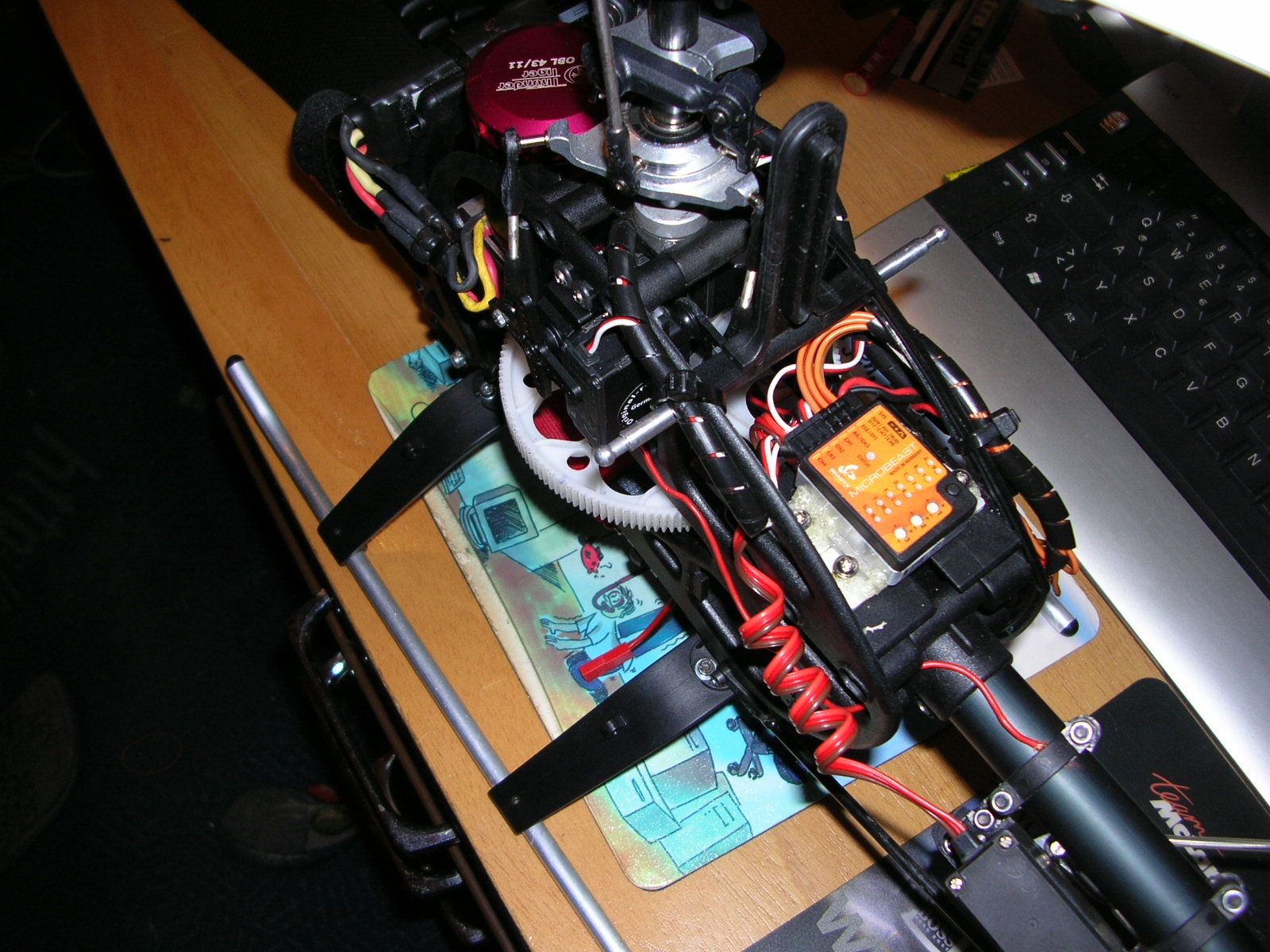

#7 Re: Microbeast im Logo 400
Meins ist so eingebaut.Kabel müssen noch verlegt werden.
Gruss Daniel

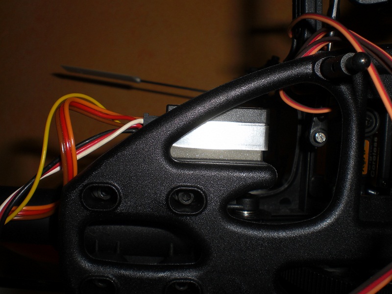

#10 Re: Microbeast im Logo 400
In meinem [fotoalbum]969[/fotoalbum] habe ich die Bilder jetzt drinn.
Einstellungen alles so wie es aus der Packung kam, bis "Parametermenü D auf rot Blinkend"
Der Schaum den man neben dem Pad sieht ist Belizell (Depron Kleber), der Heli hat ein minimales Heckpendeln, damit sollte es weg sein.
Test steht noch aus. Das Pad ist für mein Empfinden zu weich.

#15 Re: Microbeast im Logo 400
Das unter dem Beast sieht aus wie eine Metallplatte ,ist das so?
Danke
Danke
