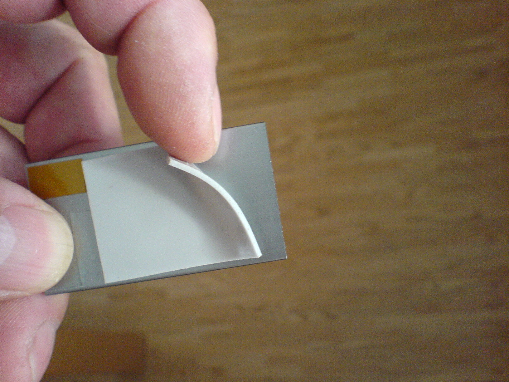

Hier mal ein paar Fotos wo zu sehen ist warum sich beim Align BL 100G die Kühlplatten verschieben lassen.
Beide Wärmeleitpads haften nur, statt zu kleben.
Bei einem Gaui-Regler zb. klebt die Kühlplatte so stark, das beim abziehen sogar die Ummantelung eines Transistors ( links oben ) ab ging.

Moin Ralph,
Na und?
Meinst Du bei anderen Herstellern wird das anders gemacht?
Möchtest Du lieber, dass die Platten fest verklebt werden und bei Erwärmung die Chips von der Platine reißen.
..dann hat der "R.I.P." seinen Namen alle Ehre gemacht!
Ist es so schwer ein bisschen nachzudenken "warum" eine Sache gemacht wird.
Nee, da wird eher gleich auf den Ruf einer Fa. rumgetrampelt.

Hallo Wendy,
webo hat geschrieben:Meinst Du bei anderen Herstellern wird das anders gemacht?
Eben doch! Siehe zb. Gaui
webo hat geschrieben:Möchtest Du lieber, dass die Platten fest verklebt werden und bei Erwärmung die Chips von der Platine reißen.
Nein nicht fest verkleben, aber zb. so wie bei Gaui. Das Wärmeleitpad sollte dünn, elastisch und klebend sein.

das reicht ja schon wenn man es so macht, nix Kleben
hab ich übrigens auch bei meinen YGE's gemacht.
