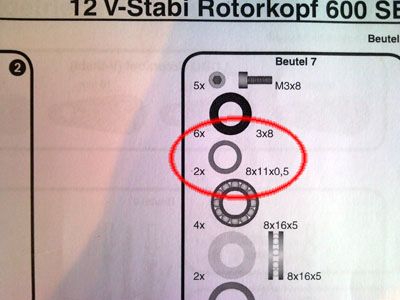

#208 Re: Logo 600SE entsteht
Hallo Peter,
danke für die rasche Antwort. Bei mir allerings ist kein Plastikring zwischen den Blatthaltern und den Gummis sondern eine kleine Messingscheibe, wie in der Anleitung. Zu beiden Seiten hat das ganze über einen Milimeter Spiel und wenn ich einen Blatthalter reindrücke, ist da kein Spiel mehr aber dafür auf der anderen Seite 2mm. Es scheint als wäre die Blattlagerwelle einfach zu lang. Es fehlen hier definitv Unterlegscheiben, leider habe ich mit 8mm Lochinnenmaß hier nichts rumliegen.
- PeterLustich
- Beiträge: 3660
- Registriert: 27.06.2009 11:14:34
- Wohnort: Verl
#209 Re: Logo 600SE entsteht
Naja, so Aussagen wie "...wie in der Anleitung." sind mit Blödsinn, wenn ich meinen SE direkt nach der Anleitung aufgebaut habe und dort keine Messingscheibe abgebildet ist und auch keine dem Bausatz beiliegt, sondern wenn laut Anleitung ein 8x11x05 mm Plastikring eingesetzt werden soll. Seite 8 in der Anleitung. Dieser Plastikring ist dann auch bei den neuen Sätzen Dämpfungsgummies bei. Guckst du hier. Die Frage ist jetzt, hast du einen neuen SE Baukasten oder hast du einen Logo 600 einfach umgebaut? Die weitere Frage ist dann noch, wenn du Messingscheiben drin hast, wo hast du dann die Plastikringe hingebaut? Vielleicht hast du deswegen auch Spiel an der BLW, weil die Messingscheiben dort gar nicht hingehören.Mohnfeld hat geschrieben:Bei mir allerings ist kein Plastikring zwischen den Blatthaltern und den Gummis sondern eine kleine Messingscheibe, wie in der Anleitung.
Hab dir extra grad mal Bilder gemacht und die Stellen markiert.
- Anleitung_2.jpg (42.54 KiB) 1190 mal betrachtet
- Anleitung_1.jpg (43.97 KiB) 1191 mal betrachtet
- Gummis.jpg (44.8 KiB) 1189 mal betrachtet
Greetz Timo
MFG-Heideflieger e.V.
Greetz Timo
#210 Re: Logo 600SE entsteht
danke für die ausführliche Antwort, ich habe genau diese Scheiben verbaut. Ich wusste nicht mehr ob sie aus Messing oder Plastik sind.
Spiel ist massiv vorhanden.
