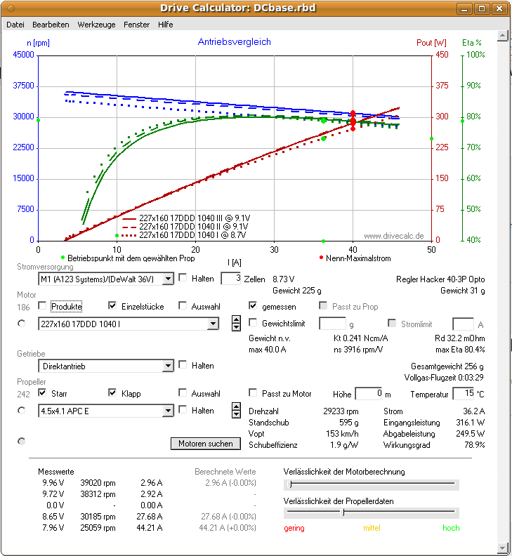

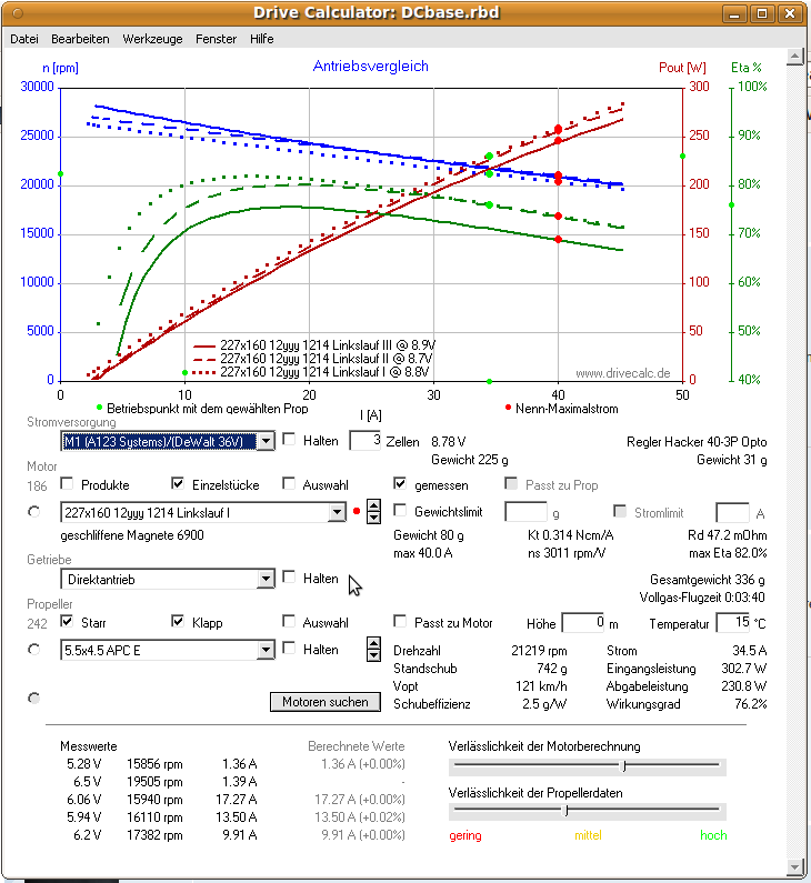

Die einfachste Möglichkeit wäre einfach mal ausprobieren, entweder im Fluge oder am Teststand. Zu ersteren brauchst du nicht viel, zu zweiteren entweder ein Unitest oder 2 Multimeter+Drehzahlmesser+drivecalc. Grob kann man aber sagen, 20° werden schon nicht so falsch sein...
Jedenfalls, die Frage ist alles andre als eindeutig. Zur Veranschaulichung habe ich mal 2 Diagramme verschiedener Motore mit verschiedenen Timings (5/15/25°) angehängt.
Man sieht, beide sind unterschiedlich empfindlich aufs Timing, beide haben ihr Optimum woanders und beide teil(t)en die selbe Glocke und den selben Regler.
Sind im Vergleich zum 5020 zwar Spielzeuge, die Aussage bleibt aber gleich.
Das zweite Diagramm riecht zwar nach Wicklungsfehler, konnte aber "damals" keinen Defekt feststellen..
hth&lg michl
hth&lg michl
- timing2.png (34.67 KiB) 420 mal betrachtet
- timing1.png (31.71 KiB) 420 mal betrachtet
lg michl
