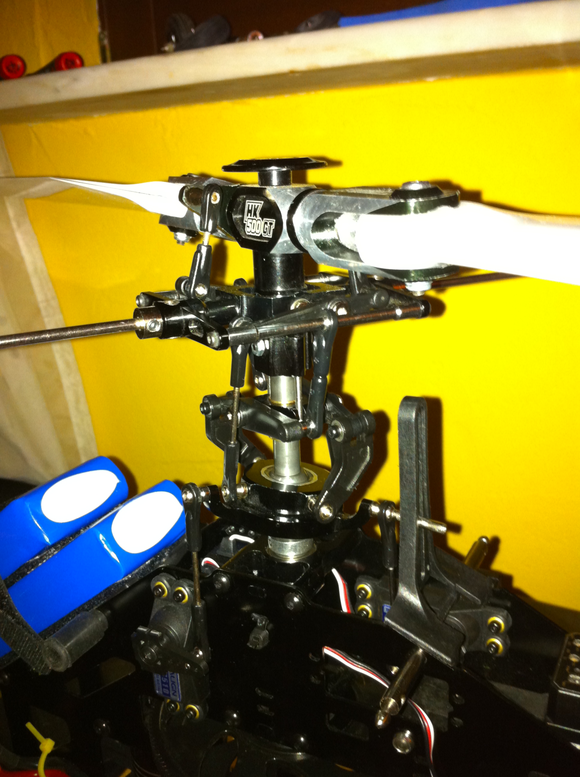

Mach mal ein Bild vom Rotorkopf und stelle es hier ein. Ich denke, dass Du vielleicht die Mischhebel oder Pitchkompensatorarme falsch montiert hast.

echo.zulu hat geschrieben:Mach mal ein Bild vom Rotorkopf und stelle es hier ein. Ich denke, dass Du vielleicht die Mischhebel oder Pitchkompensatorarme falsch montiert hast.
Yep. Ich denke das gleiche, weil:

Schau mal den Bereich Pitchkompensator incl. Führung und Mischerarme nochmal genau an, ggf hast du da die Führungsbolzen "neben" die Fürhrungsnuten gesteckt hast, damit verdreht sich die TS um geschätzte 30°. Sollte aber eigentlich auffallen weil dann die Gestänge zum Paddelrahmen gewaltig Schräg stehen.

sooo... hiermal ein Bild vom Kopf... hoffe man kann was erkennen. Also ich bin der Meinung alles richtig gemacht zu haben, lasse mich aber gerne eines besseren belehren. :oops:
Hab mal gelesen, dass sowas bei vorkommen kann, wenn zuviel spiel im Kopf ist. Kann es vielleicht sein, dass ich, da es doch günstiges China-Metall ist, das Spiel im Kopf mit ne virtuellen Verdrehung kompensieren MUSS?

Der Kopf sieht auf den ersten Blick korrekt aufgebaut aus. Ich hatte so ein Verhalten vor ein paar Jahren bei meinem Hornet II. Dort musste ich 30° virtuelle Taumelscheibendrehung einstellen, damit er gerade nickte. Bei dem lag es an der ungünstigen Rotorkopfkonstruktion mit viel zu viel Spiel und zu weicher Dämpfung. Ich habe damals das Zentralstück durch ein selbst angefertigtes ersetzt. An Deiner Stelle würde ich schauen, ob Du das Spiel minimieren kannst. Außerdem tragen falsch eingestellte Paddel und evtl. Schwergängigkeiten zu dem Phänomen bei. Also alle Lager und Kugelpfannen kontrollieren. Es muss alles schön leichtgängig sein.

Mir ist gerade noch etwas eingefallen. Wenn Du die Scheiben der Axiallager in den Blatthaltern vertauscht haben solltest, dann gibt es auch ein Losbrechmoment beim Steuern, welches ebenfalls die Reaktion des Helis verändern kann.
