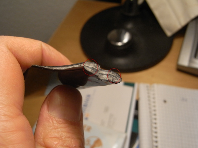

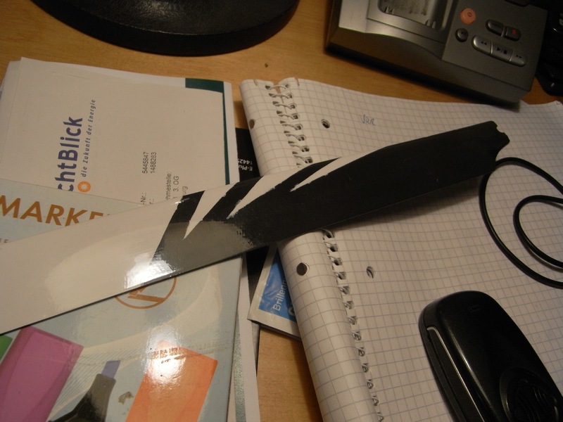

Autsch :blackeye: Also ich möchte da auch keinen Hersteller falsch beschuldigen aber das Blatt schaut wirklich aus, als würde da die Verstärkung fehlen,
kann aber auch sein, dass das so passt...

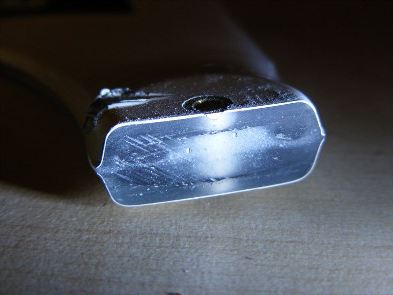

Der Rest vom Kopf ist komplett verbogen, aus der Taumelscheibe hat es sogar die Lager rausgerissen.

Wäre es denkbar, dass sich eine Blattanlenkung gelöst hat und damit das ganze Schlamassel ausgelöst hat?
Sind alle Anlenkungsteile krumm?
Ich frage nur... bevor der Blatthersteller verdächtigt wird :|

Kann es auch sein, das Deine Blätter zu locker waren? Nach einen Fehler an dem Blatt sieht es nicht aus.

Ich bitte euch, ich habe eben sogar ein 3$ ebay Blatt "geopfert" (weil es so krumm und schief ist, dass es eh nicht auf einen Heli kommt ;) )
Obwohl das Blatt absoluter Mist in der Verarbeitung und Lackierung ist - es hat eine Kohleroving. Ich konnte es auch kaum glauben, aber ich habs mit nem Multimeter nachgeprüft.
Wenn die Spinblades alle so aufgebaut sind, na dann gute Nacht :drunken: :roll:

Also ob man die Blattqualität nach meinen eher schlechten Bilder so kategorisch beurteilen kann, wage ich zu bezweifeln. Ich hatte auch grad einen Rückruf von Marc Trautmann von Spinblades. Sehr nett und sehr kompetent. Ich schicke ihm die Blätter zu und dann sehen wir weiter. Nach wie vor möchte ich aber keineswegs irgendjemandem die Schuld zuweisen. Manche Sachen passieren einfach. Ist zwar unschön, ist aber so. Mir ist nur wichtig das mir sowas nicht nochmal passiert. Wenn vorhanden möchte ich eben auch meine eigenen Fehler ausmerzen.

So ich habe jetzt auch mal gesägt, weil ich es wissen wollte.
SB 435mm FBL
Ich schreib nix weiter dazu.
Soll sich jeder selbst seine Meinung bilden.
