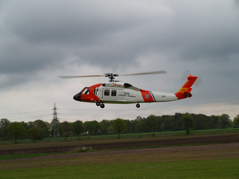

#24 Re: T-rex 600 und Blackhawk - welcher Antrieb?
Beitrag von Helisto »
Christian72 hat geschrieben:
Heli Up hat geschrieben: Man sollte nicht immer alles komplizierter machen wie es ist.
Dann etwas warten und die Halbsysmetrischen Heckblätter von Spinblades draufmachen und wieder mit der Drehzahl runter gehen
aber mit nem 4 blatt HeRo siehts besser aus! :oops:
Christian.
... im Flug sieht man es fast gar nicht! :D
Gruß Jens (je 2-Blatt an 6S)
Jayhawk mit T-Rex 600 GF, T-Rex 600 CF FBL, Spirit Li, BO-105-microhelis,
HBK II, T-Rex 250, Vitesse V2, MPX Gemini, Sebart 50e, FW190, stets T14SG
Heli Up
Beiträge: 4371
Wohnort: 32107 Bad Salzuflen
#25 Re: T-rex 600 und Blackhawk - welcher Antrieb?
Beitrag von Heli Up »
aber schick isse :mrgreen:
Karsten
http://www.scaleflying.de
