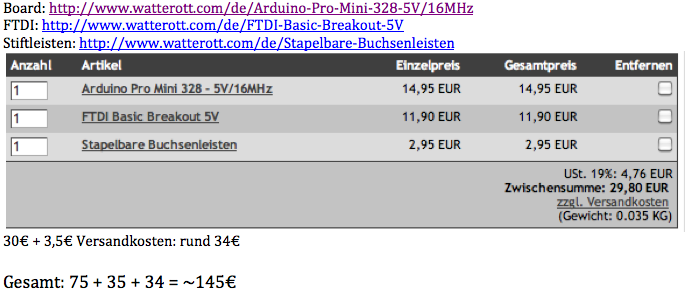

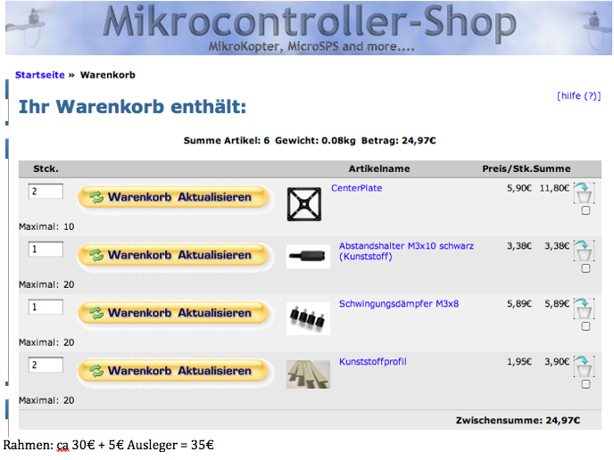

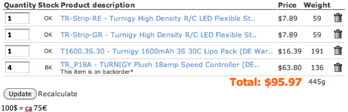

da ich seit Montag noch bis zum 31.1 krank geschrieben bin hab ich diesen Threat gestern angefangen bis eben mal durchgelesen ... :)
Weis zwar nicht wann ich die Kohle für so ein Teil habe, aber hab mal so aufgelistet was ich nach dem Threat so einbauen würde ...
wenn ihr anderer Meinung seit oder es was besseres gibt, sagt ruhig :) ... würde dann mal ne Komplette Auflistung machen!
So kann dann auch jeder der neu anfängt mal gucken was er so benötigt und wasses kostet ;)
Bildschirmfoto 2011-01-21 um 15.55.05.png (81.38 KiB) 1001 mal betrachtet
Bildschirmfoto 2011-01-21 um 15.55.11.png (211.75 KiB) 1001 mal betrachtet
Bildschirmfoto 2011-01-21 um 15.55.24.png (79.38 KiB) 1001 mal betrachtet
Boardadapter:
http://www.multiwiicopter.com/products/ ... pter-board
2x http://www.multiwiicopter.com/products/ ... ers-2-54mm
12$ + 2,5$ = 14,5$ + ??$ Versand = denke ma 20$ in € = ~15€
Wii-Motion+:
16,5€ + 3€ Versand = ~20€
= Gesamt ohne Motoren + Props 180€
Motor+Props:
http://www.rc-brushless-shop.de/contents/de/d103.html
4x 8,9€ Motoren = 35,60€
4x rechts 10x4,5 = 4€
4x links 10x4,5 = 4€
= gesamt 43,6€ + 6€ versand = 49,6€
= Gesamtpreis für einen Quad Wii Copter ~230€
Viele Grüße, Jonas :)
