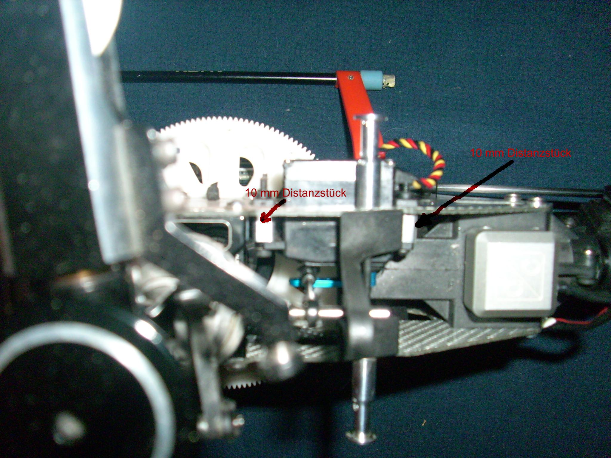

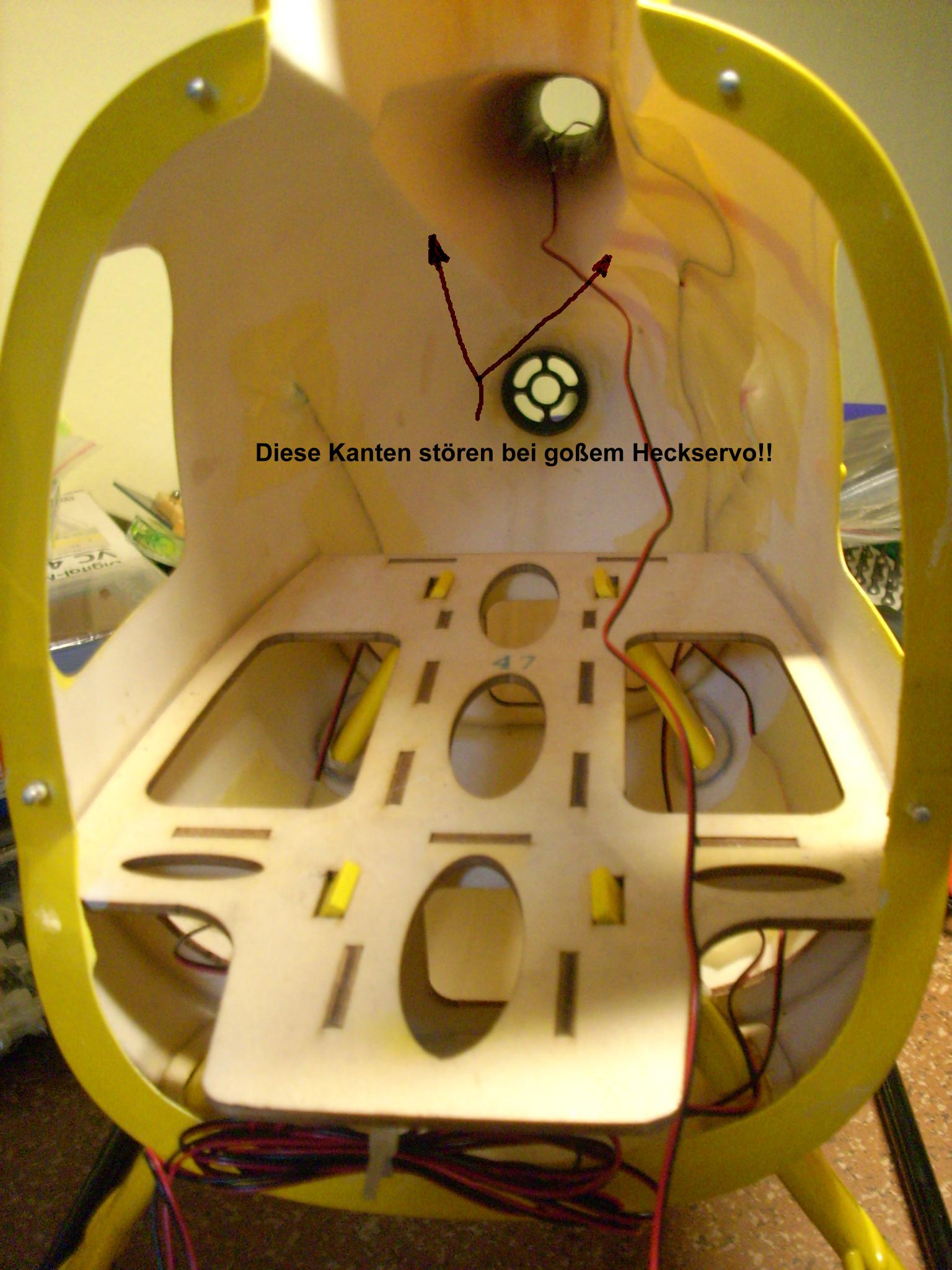

habe mir gedacht, das ich heute die Mechanik soweit für den Rumpf fertig mache, damit ich die später nur noch einschieben muß. Aber da gab es schon die ersten Probleme mit dem Rumpf, da die Mechanik nicht so einfach rein passt :cry: . Das Heckservo ist zu groß und das Nickservo stand zu weit raus und die Haubenhalter mussten auch ab :cry: . Also musste ich einige Veränderungen an der Grundmechanik vornehmen, damit diese in den Rumpf passt. Das kleinste Übel war das Nickservo. Da habe ich einfach Abstandshalter aus Alu genommen, damit das Servo weiter in die Mechanik geht :idea: . Etwas mehr Aufwand brauchte ich für das Heckservo, da ich den richtigen Winkel brauchte, damit die Mechanik weit genug in den Hughes Rumpf geht.
Nun zum Heck:
Hier sieht man wie weit das versetz werden musste, damit es im Scale weit genug rein geht
Habe jetzt soweit alles für den Einschub in den Rumpf vorbereitet. Muß jetzt nur noch mal alles abgleichen und den Stabi kontrollieren. Dann kommt der Testflug, soweit es das Wetter zu läßt. Und wenn alles passt und so funzt wie es jetzt ist, dann geht es weiter. Aber dann brauche ich ja nur noch die Kufen und die Haubenhalter entfernen und den rest einfach in den Rumpf schieben :mrgreen: . Vorrausgesetzt es geht alles so wie ich es gedacht habe.
Wenn es weiter geht, gibt es mehr Bilder und hoffentlich paar Erfolge zu verbuchen :roll: !

jogy2001 hat geschrieben:...das Nickservo. Da habe ich einfach Abstandshalter aus Alu genommen, damit das Servo weiter in die Mechanik geht :idea: .
Hallo Jörg,
sieht so aus, als ob du den Kugelkopf auf dem Servoarm nach innen (zum Servo hin) montiert hast. Bei mir würde der am Servogehäuse anstreifen. Oder hast du spezielle Kugelköpfe ohne Schaft?
Gruß, Wilhelm

Hallo Wilhelm,
ja, ich habe den Kugelkopf nach innen gemacht, damit der Winkel der Anlenkstange besser passt. Ist aber kein Problem, da der Kugelkopf nicht ganz so groß ist. Ich habe genug Spielraum, so das da nichts das Servogehäuse berührt.
Gruß Jörg

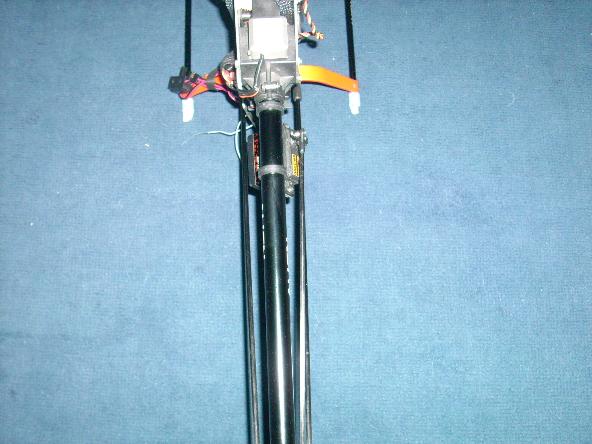

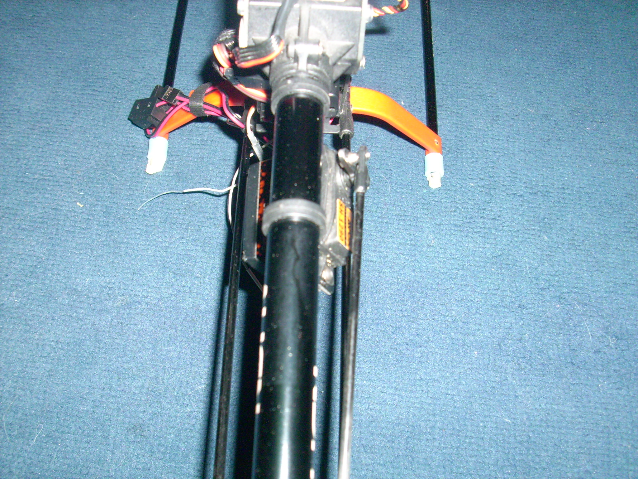

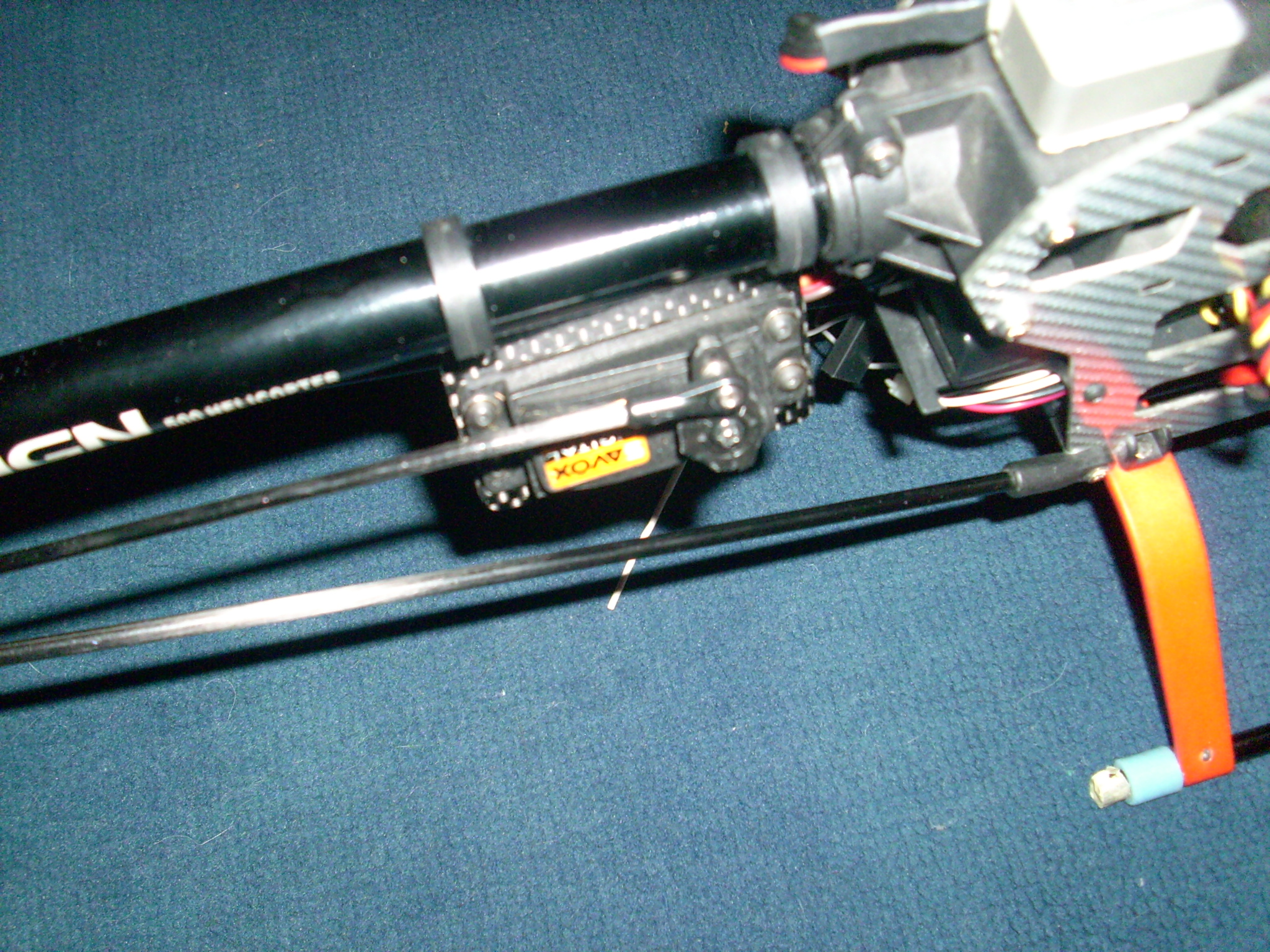

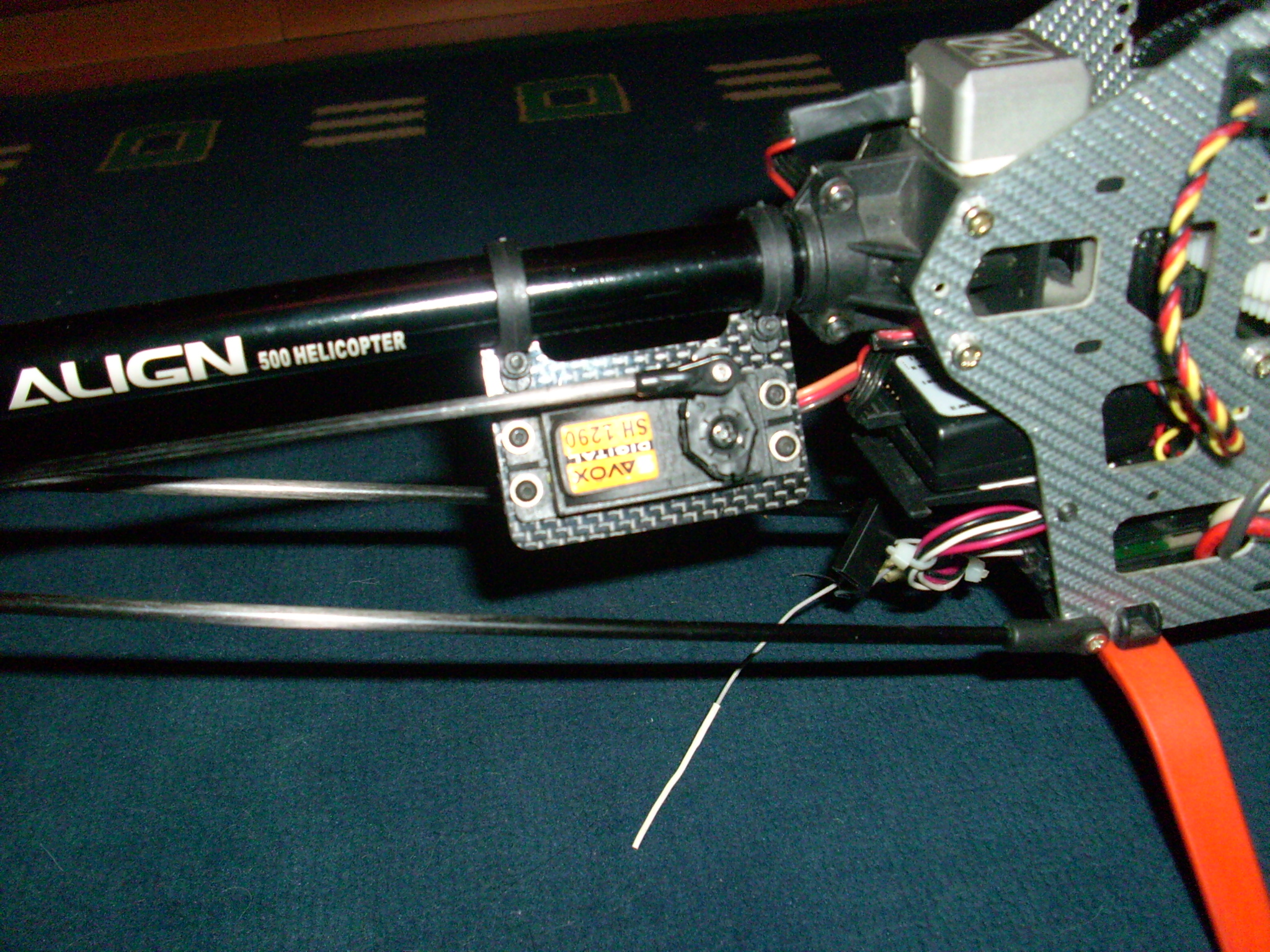

habe mir noch mal ein paar Gedanken wegen dem Heckservo gemacht, da mir das schräge nicht gefiel. Habe mir aus 1,5mm Alu ein paar Winkel als Servohalter gebogen. Und so wie das jetzt sitzt, passt es auch super in den Rumpf und die Heckanlenkung ist auch ziemlich grade.
Hier zwei Bilder:
Somit sollte er jetzt für den Rumpf fertig sein. Wenn mir nicht noch was anderes einfällt. :oops: :mrgreen:
Gruß Jörg

habe nach langen wieder die Zeit gefunden meinen Heli weiter zu bearbeiten. Nach dem ich die Aufhängung für das Heckservo geändert habe, habe ich jetzt die ganzen Einstellungen fertig und er steht wie eine Eins in der Luft. Somit ist der Rex fertig für den Einbau in den Rumpf. Aber da mir der Rumpf mit den Positionsleuchten an den Seiten nicht wirklich gefallen tat, habe ich es jetzt doch geändert und die LED's in den Kufen gesetzt. Dazu habe ich ein kleines Loch in den Kufen halter gebohrt und das Kabel in den gleichen Farbton lackiert und durchgezogen. Und die alten Löcher in den Seitenteilen habe ich mit Epoxi verschlossen und ein NRW-Wappen drauf gesetzt, wie Ihr auf den Bildern sehen könnt.
Werde heute noch mal mit dem Rex rausgehen um noch mal ein wenig zu testen. Und wenn alles klappt und er sich weiter sauber verhält, werde ich ihn in den nächsten Tagen einbauen.
