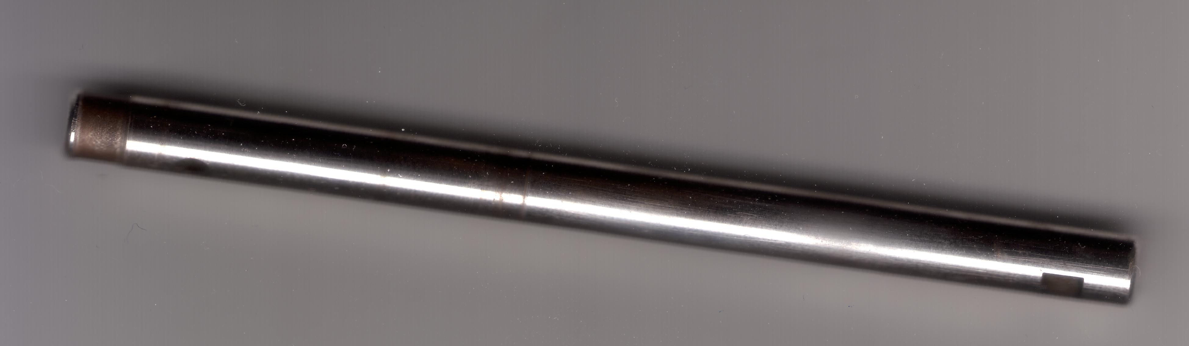

#20 Re: Logo 600 SE - Riemenprobleme - Resonanz
Hubschrauberpilot hat geschrieben:Hallo Logofreunde,
ich habe bei mir kürzlich die Drehzahlen mit der Helitach App gemessen und fliege zwischen 1300 und 1450 U/min. Will ich darüber gehen gerät der Riemen in Resonanz, so dass ich wieder die Drehzahl reduziere und das Brummen/die Resonanz hört wieder auf. Kennt jemand ähnliche Probleme so um 1500 - 1500 U/min und weis vielleicht, ob es an zu viel oder zu wenig Riemenspannung oder was anderem liegen könnte?
Gruß vom Hubschrauberpilot
Hallo ihr Logoianer,
ich habe weiter nach der Ursache gesucht für das Brummen / die Resonanz des Riemens ab ca. 1500U/min.
-->Riemenspannung scheidet aus. Hab auf der Messe in Iffezheim die Logos der Teampiloten gesichtet und Riemenspannung getestet
Beim Test der Heckrotorwelle auf radiales Spiel bin ich fündig geworden....das Spiel schien mir etwas groß. Es folgte das Zerlegen des Heckrotors mit dem Ergebnis, dass die Heckrotorwelle an einer Seite im Sitzbereich des Lagers eingelaufen und somit zwischen Welle und Lager Spiel war.
-->Heckrotorwelle und zugehörige Lager gegen Neue getauscht. Testflug heute liefert brummfreies Fliegen in allen Drehzahlbereichen
Und ich verstehe jetzt bei den ersten Testflügen mit den Drehzahlen von ca. 1700 U/min (statt vorher immer nur mit max 1400U/min) noch mehr als vorher, warum es richtig war einen Logo 600SE gekauft zu haben.
Hier noch ein Bild der eingelaufenen Heckrotorwelle, mit Scanner eingescannt.

#21 Re: Logo 600 SE - Riemenprobleme
Kann das sein das bei deinem Logo Heck aber trotzdem irgendwas nicht gestimmt hat und warum das dann überhaupt passiert ist? Die eingelaufene Stelle an der Welle (Haha, es reimt sich!
) sieht irgendwie so aus, als ob die Welle schief im Lager gesessen hätte.

#22 Re: Logo 600 SE - Riemenprobleme
Hi Peter,
nee das hat vorher und jetzt wunderbar gefluchtet bzw. Welle zu Lager rechtwinkelig ohne Verspannungen oder sonstige Materialvergewaltigung.

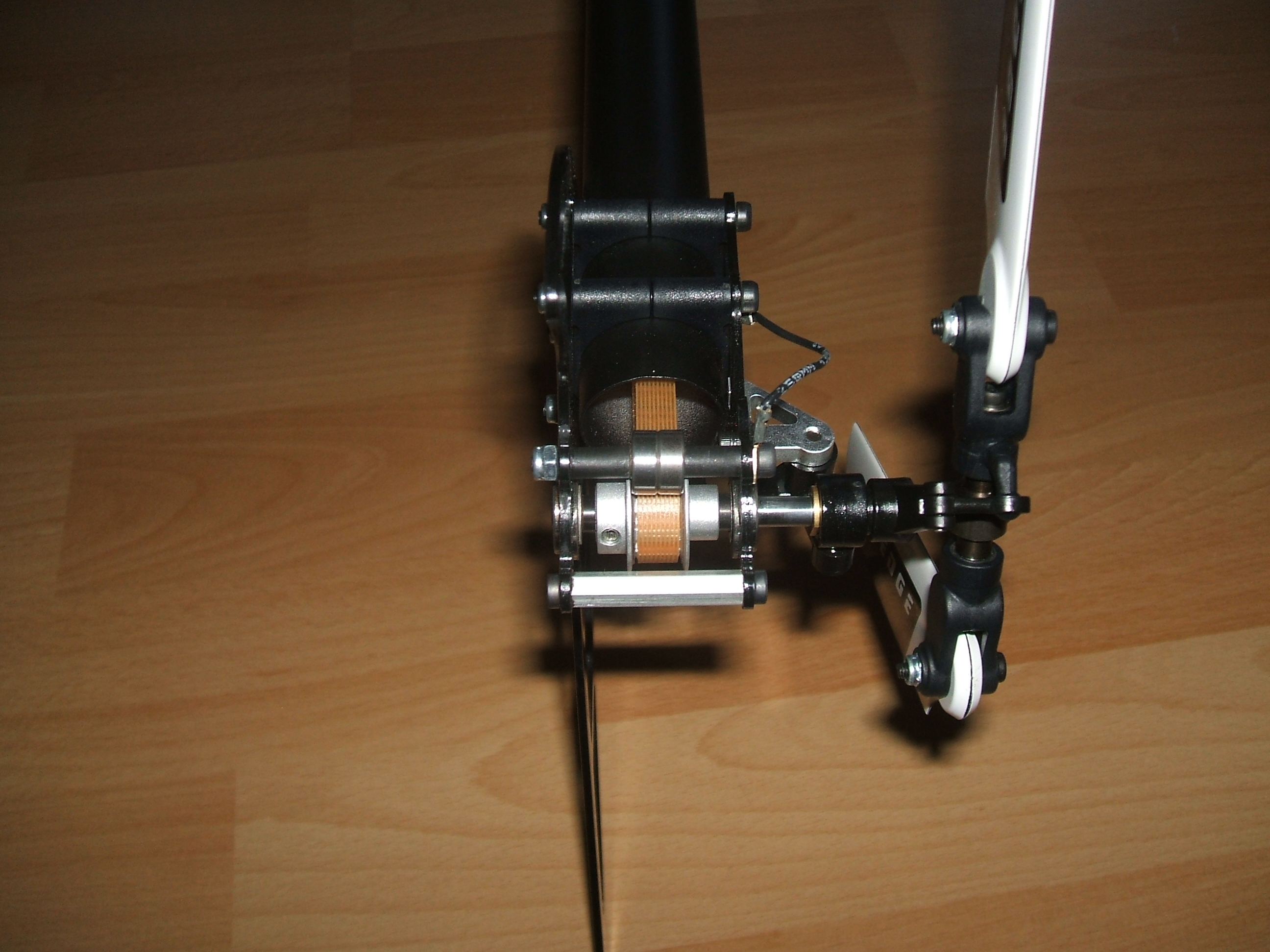

das mit der welle ist bei mir auch so.. aber erst nach 100X flügen... hab mir gestern mal nen richtige lösung für das heck problem gebaut... naja mehr gekauft XD ... alu rad von rc heli store... u dann 2 kugellager... wenn er da raus kommt nen ich ihn ..... genau ! david copperfield
- DSCF1322.JPG (2.34 MiB) 1945 mal betrachtet
#24 Re: Logo 600 SE - Riemenprobleme
welche maße haben die lager?
ist dieses andruck-ding bei den kits dabei? in der anleitung find ich die andrucklager nicht?!?
Gruß, Flo

#25 Re: Logo 600 SE - Riemenprobleme
das sind die normalen lager die beim andruck teil dabei sind... hab nur die cfk röhrchen angepasst....

das sieht wirklich 100%-ig sicher aus
, aber David schafft sowas garantiert..
Grüße Stephan
Grüße Stephan

#28 Re: Logo 600 SE - Riemenprobleme
jo hält auch super aber immer wenn 1 problem gelöst ist hat man ein neues... mein robbe lader ist grad abgebrannt
