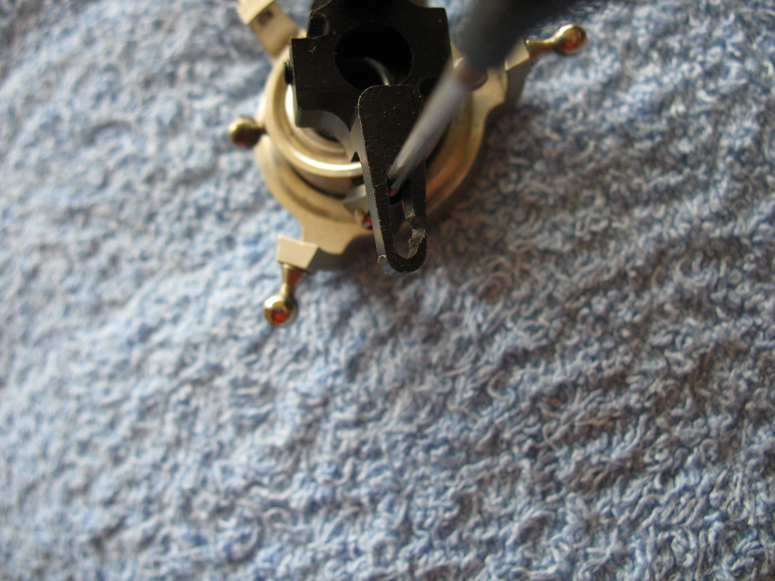

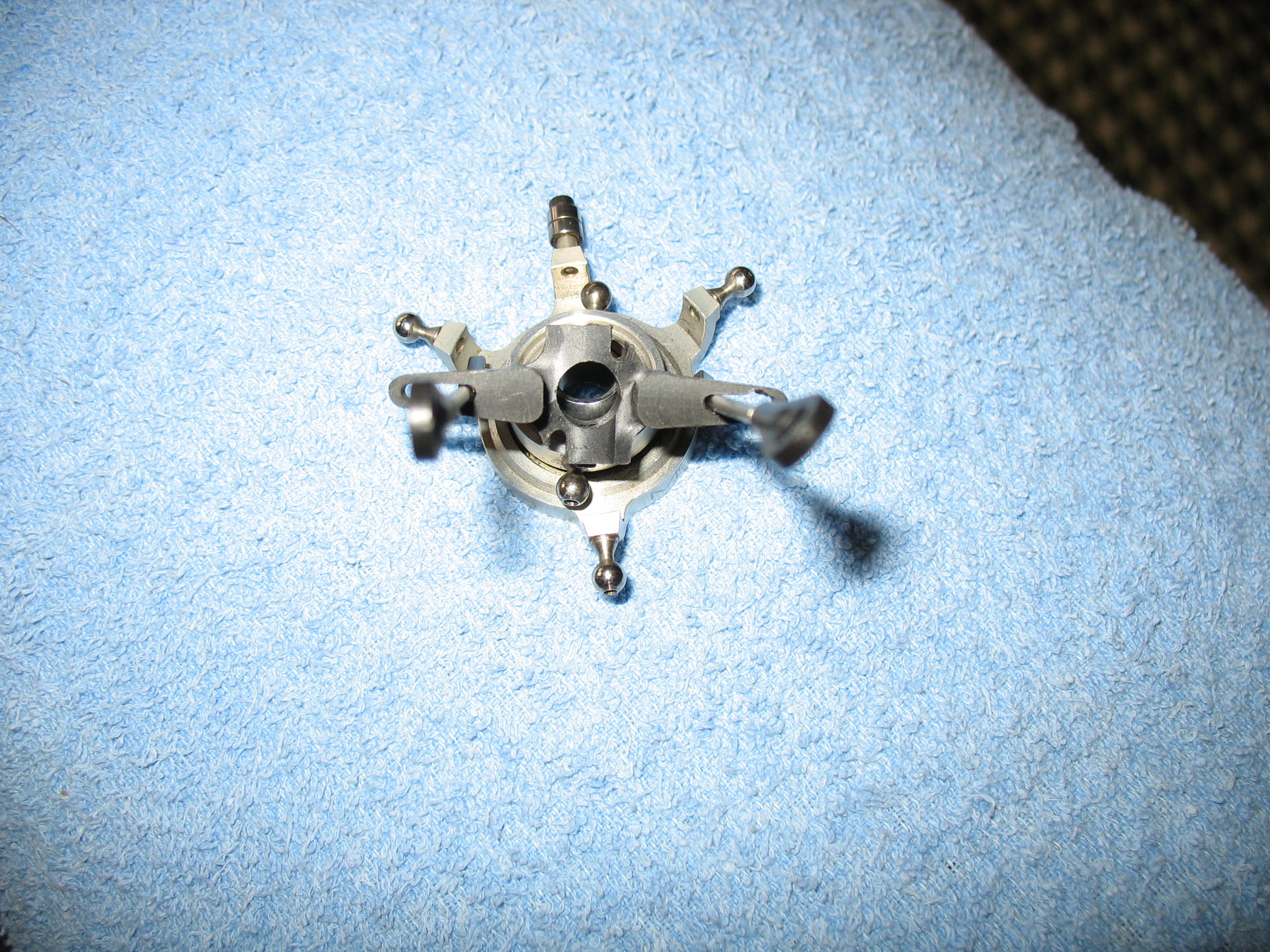

fliege schon geraume Zeit (mehrere 100 Flüge) mit dem originalen FBL-Umbauset.
Dabei habe ich festgestellt, dass die Wandungen des TS-Mitnehmers, in denen das Spurgestänge geführt wird, sich einseitig stark abgenutzt haben.
Viel an Material steht da nicht mehr.
Sieht das bei euch auch so aus ?

Alter
Sieht aber übel aus.
Also ich habe da nach ca. 50 Flügen festgestellt das es "etwas" reibt, aber das Plastik nutzt sich bei meinem davon nicht ab.
Würde mal tippen bei dir war da irgendwas verkantet eingebaut oder irgendwas geht zu Schwer?

Eigentlich kann ich mir nur vorstellen, dass dein TS-Lager schwergängig ist und dadurch der Mitnehmer viel mehr belastet wird.

Also ich schließe daraus, du solltest mal überprüfen das dein TS-Lager leicht geht und ob die Anlenkstangen "glatt" sind.
Wenn man beim Eindrehen der Pfannen das Gestänge versaut hat kann man ja mit 400-800er schmiergel abziehen und gut.

Das war bei mir auch die Ursache.und ob die Anlenkstangen "glatt" sind.
Auf den Stangen waren kaum sichtbare Riefen. Sehen konnte man die nicht.
Aber wenn man mit dem Fingernagel in der Länge drüber gefahren ist, konnte man die spüren.
Ich habe dann die Stangen in den Akkuschrauber gespannt und so lange mit Polierpaste bearbeitet bis die Stangen 100% glatt waren.
Seit dem hab ich auch keinen Verschleiß an den TS-Mitnehmern mehr.

Es sind tatsächlich kleine Riefen auf den Gestängen.
Hab sie poliert.
Mal beobachten, ob der Verschleiß nachlässt.
Vielleicht kann ich mir die Neuanschaffung des Mitnehmers sparen.
Danke für die Tipps!
