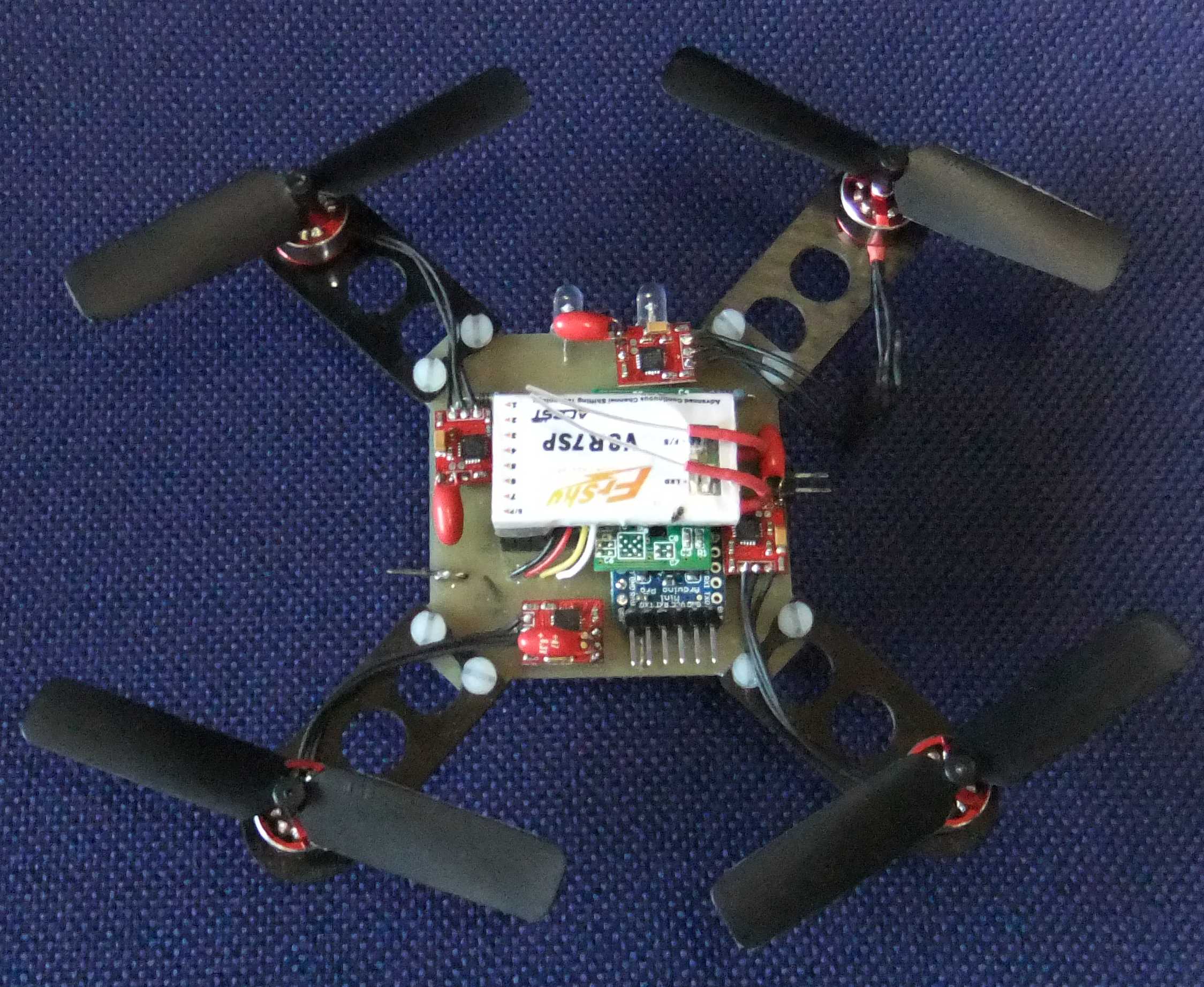

Hallo WMC -Freunde
Nachdem nun endlich meine Teile alle eingetroffen sind ging es ans fertig bauen.
Vorab erst mal ein Bild, so sieht er z.Zt. aus.
NanoWiiCopter
NanoWiiCopter
Kurz mal eine Zusammenstelleung der verwendeten Teile.
Board: Selbst erstelltes Layout, gefräste Musterplatine.
Arduino: MiniPro 328 3.3V 8Mhz
WMP: Clone, kann nicht erkennen welche Version.
ESC: Diese mini 3A vom HK
Motoren: ebenfalls vom HK
Propeller: 3x2 HD, HK
Akku: 3.7V, 600mAh
Empfänger: FrSky V8R7SP, 7Kanäle + Summensignal
Sender: MC20 mit FrSky 2.4GHz
Soweit so gut, nachdem alle Regler extern auf den Gasweg eingelernt wurden habe ich sie auf das Board gelötet.

#124 Re: Mini Wii-Copter ; Baudokumentation
Beitrag von speedy »
Wie groß ist der jetzt geworden ? - und - welche Motoren sind das ?

#126 Re: Mini Wii-Copter ; Baudokumentation
Beitrag von X-21 »
Moin
@Speedy
Der Copter hat einen Achsabstand von 138mm, die Motoren haben ein KV von 3700.

#128 Re: Mini Wii-Copter ; Baudokumentation
Beitrag von X-21 »
EDIT:@guro
Danke, bei meiner ganzen Messerei habe ich ganz vergessen bevor ich poste nochmal in den thread zu gucken.
@All
Eine Lösung fÜr meine verprogrammierten Regler habe ich rausgefunden.
Er erkannte ja das Empfängersignal nicht mehr und piepste nur "kein Signal".
Durch Zufall beim nächsten Test vergessen den Sender einzuschalten,
also während er so vor sich piepte Sender auf min Throttle eingeschaltet und siehe da er hat initialisiert.
Weitere Programmierung ging dann auch wieder. :mrgreen:

#129 Re: Mini Wii-Copter ; Baudokumentation
Hast du schon gemessen, wieviel der kleine wiegt und wieviel Schub du mit den Motoren hast ?
MFG

Propeller sind jetzt 3.6x2.5", gekürzte 4x2.5", mussten mit bis zu 4 Lagen Tesa auf der einer Unterseite vollflächig getaped werden.
btw. Das Zitat mit den 138mm war wohl ein Hinweis für den einen Mitleser und Fragensteller?
Denn wenn ich von Problemen berichte und Fragen stelle so kann ich natürlich auch noch keine Angaben zum Schub machen. 8)
Vielleicht kratzt er ja heute noch an der Zimmerdecke.
