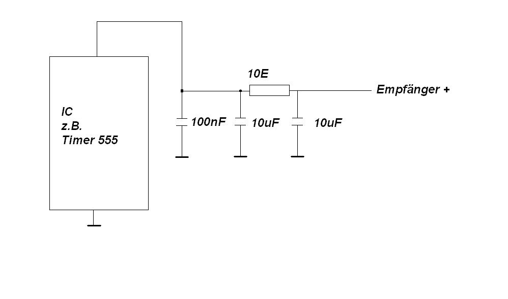

Zum Thema Störung am Empfänger: Beleuchtungspower direkt aus dem Lipo nehmen z.B.
Auf jeden Fall am Timer 555 beim Betrieb am Empfänger einfach 100nF-Blockkondensatoren und parallel dazu noch 10uF. Bei der Speisung eventuell 10Ohm in Serie dazu.
Aus alten Servos und einem Transistor kann man prima Schaltstufen machen. So kann mann die Beleuchtung ausschalten.
So in etwa
So in etwa

sorry hab nicht gesehen was geebee711 gepostet hat: hat auch eine schaltung reingestellt und doppelte stützkondensatoren vorgeschlagen ...

@ER Corvulus
Aber bis in den 35/40MHz-Bereich dürften sich die Harmonischen nicht bemerkbar machen. Ist ja nur ein ein Led und kein Schaltregler. :-P
