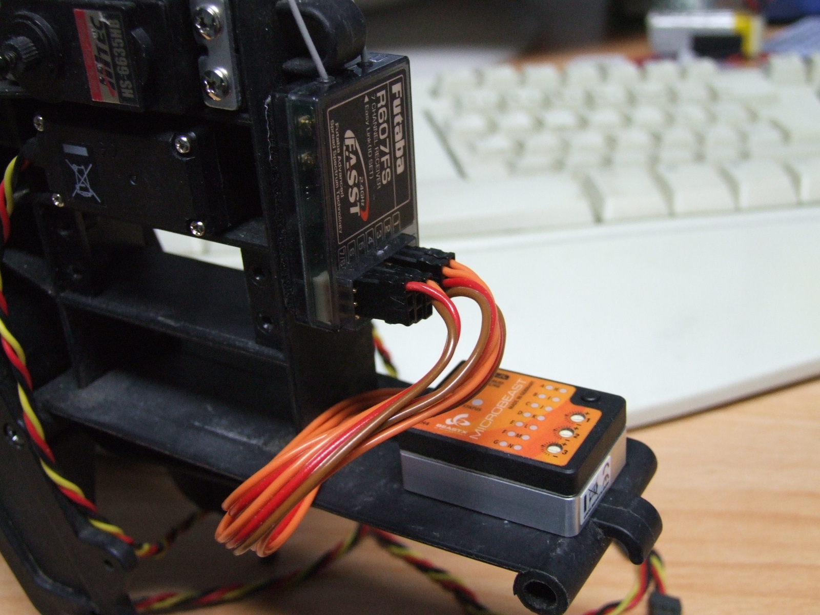

#7 Re: Geht eigentlich ein Raptor 50 V2 mit Beast ?
Habe da mal eine "Anprobe" gemacht ...
Der Raptor 50 V2 ist noch nicht ganz zusammen, aber ich werde wohl beim Suchen in allen möglichen Kisten noch die übrigen Teile für die Fertigstellung finden.
Als BEC habe ich an 3A (6 Ampere Peak) Turnigy UBEC gedacht. Kann das reichen ?
Wie entkoppel ich denn eigentlich die Vibration von den Servokabeln zwischen Empfänger und BeastX (Die auf dem Bild sind nur zum Testen dran. Für den Raptor fertig, mache ich neue, kürzere Kabel.)
Alternativ: Reicht das BEC in dieser Align 2 in 1 für BEC und Glühen ?
- Die Schaumpads kommen noch unter das BeastX, wenn mir die Profis hier im Forum "Grünes Licht" für den Einbauort geben.
- DSCF0091.JPG (574.14 KiB) 485 mal betrachtet

#8 Re: Geht eigentlich ein Raptor 50 V2 mit Beast ?
Willste das wirklich vorne hinpacken?
Bei meinem Rappi sitzen da die Empfänger, Empfängerakku etc....Ich hab da lieber freien Blick aufs Beast und dessen Leuchtdioden...
An meinem Rappen (Paddel) kommt die Haube auch nie runter...wenn man natürlich das OE-Fenster drin hat gehts..... ABer mir wäre "weg vom vibrierenden Motor" lieber....deswegen würd ichs hinten auf die Gyrofläche packen.....da ists auch sicherer....musst halt nur mehr Kabel verlegen....
